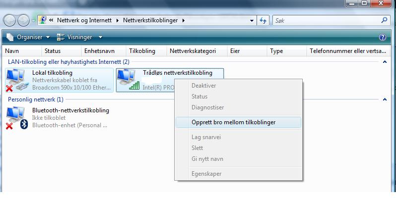

Kontrollpanel\Nettverk og Internett\Nettverkstilkoblinger. Trykk på internettkilden og ctrl+klikk på tilkoblingen som du ønsker å "vidersende" internettet til, høyreklikk og velg "Opprett bro mellom tilkoblinger."
Tusen takk for hjelpen! Tror jeg fant ut av det nå :)
