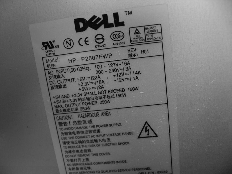

Jeg dristet meg til å ta ut strømforsyningen, og jeg fant denne lappen.
250W, er den på. Hvor mange pins - det er kanskje avgjørende i forhold til oppgradering..? Jeg talte 19 ledninger ut fra strømforsyningen. De gikk inn i en kontakt med 20 hull, ned på hovedkortet.

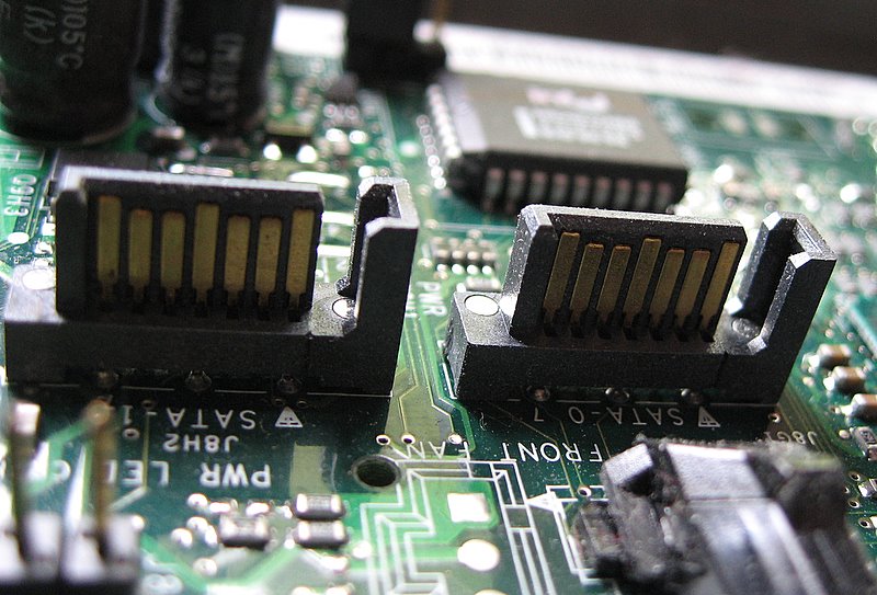

Men, hei, så så jeg dette:

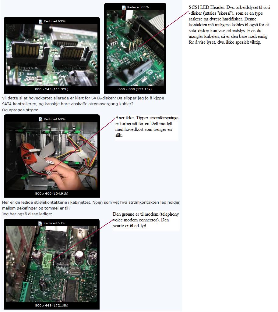

Vil dette si at hovedkortet allerede er klart for SATA-disker? Da slipper jeg jo å kjøpe SATA-kontrolleren, og kanskje bare anskaffe strømovergang-kabler?
Og apropos strøm:
Her er de ledige strømkontaktene i kabinettet. Noen som vet hva strømkontakten jeg holder mellom pekefinger og tommel er til?

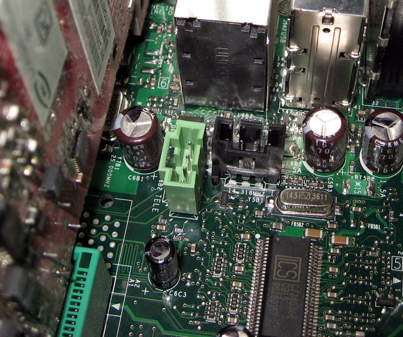

Jeg har også disse ledige:
er det strømkontakter til vifter?

Ene av de kontaktene du har der ser ut til å være CD Lyd, altså kabel fra drevet til lydkort, har aldri brukt dette i senere tid selv.
Kontakten med 4 pinner har meg funderende litt, hva står det på selve hovedkortet rundt den? Ofte kan du få hint til hva det er ved å lese det med liten hvit skrift på hovedkortet.
Og ja du har SATA kontakter, ser på bildet at det står SATA der, men det er sannsynligvis SATA 150, altså den gamle, dagens disker leveres med SATA 300.
Her kan det bli krasj, i motsettning til IDE sine forskjellige moduser, så spillte det liten rolle hva du valgte, gikk tregere men lite inkompatabilitet.
Noen disker må ha en jumper, enkelte skal slå over automatisk (Ikke alltid det funker) mens NOEN må ha en ny firmware.
Vet 500Gb til Western Digital kan funke hos deg siden den godtar 4 pinners Molex tilkobling, men da må du IKKE fore den med noe på SATA strøm kontakten samtidig for da risikerer du å blåse disken.
Jeg dristet meg til å ta ut strømforsyningen, og jeg fant denne lappen. 250W, er den på. Hvor mange pins - det er kanskje avgjørende i forhold til oppgradering..? Jeg talte 19 ledninger ut fra strømforsyningen. De gikk inn i en kontakt med 20 hull, ned på hovedkortet.
Jepp, da er det feil i manual, de har tegnet 18-pins (se side 81: http://support.euro.dell.com/support/edocs...om/M2972A02.pdf ) Oppgitt 250w er normalt ikke konstant men max ytelse (peak). Derfor ser det ut til at du er på grensen ang. stabilitet mtp. utvidelser, men det kan jo gå utmerket.
Som 007CD nevner (inkl. forbehold om riktig modus-innstillinger og tilkoblinger), så har du trolig sata150-kontakter på hovedkortet. Ikke at det betyr noe særlig for ytelsen, og sata300 er i utgangspunktet bakoverkompatibel med sata150. I tillegg må du trolig inn i BIOS for å aktivere den.

Nei, strømkontakt til ekstra vifte er en liten 3-pins header (uten plast omkring) helt ute ved kanten, tett ved front-panel connector.
