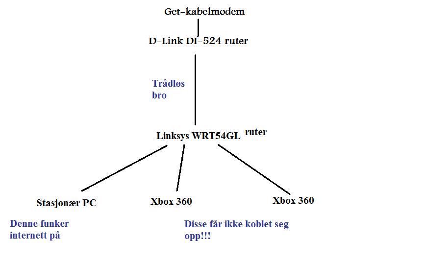

Sliter litt med å få koblet opp min og min brors 360 til Xbox Live.
Når jeg tester tilkoblingen får jeg "Failed" på IP adressa.
Min oppkobling er som vist i vedlegget.
Det merkelige er at den stasjonære PCn får tilgang til nettet uten problemer, men ikke Xboxene, har prøvd å deaktivere UPnP i Linksys ruteren men det gjorde ingen forskjell.
Håper noen kloke hoder kan hjelpe meg med dette.
Mvh. EspenTS
Endret av EspenTS
Hei igjen!
Tenkte jeg skulle si ifra at jeg fikk løst problemet, dersom noen andre skulle ha samma problem.
Selv om Linksys ruteren ikke fungerer som DHCP, måtte denne oppgis som gateway i Xboxen.
D-Link ruteren benytter IP adressen 192.168.0.1, mens Linksys ruteren benytter 192.168.1.1, men siden DHCP funksjonen i Linksys ruteren er deaktivert, vil denne da ikke tildele xboxen en IP adresse i det lokale nettverket, jeg la derfor inn denne manuelt i hver xbox, den ene som 192.168.1.102, og den andre som 103, med gateway som 192.168.1.1 og nettverksmaske 255.255.255.0, og testen kjørte da smertefritt igjennom på ett blunk, og i dette øyeblikk laster jeg ned The Force Unleashed demoen :D
