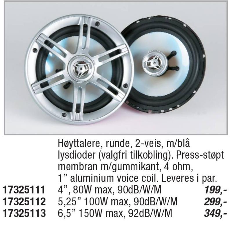

konduktans Skrevet 27. august 2008 Skrevet 27. august 2008 Skal sette i nye høyttalere i bilen min. Det er en 96 mod peugeot 306, hvis det er relevant. Hvilke høyttalere skal jeg kjøpe? Det står mellom følgende: http://www.clasohlson.no/Product/Product.aspx?id=13626096 http://www.biltema.no/products/product.asp...;iItemId=130393 Heller mest til clas, iom at den har mest watt. Men veit ikke hva dere tror? Skal ha den igjennom forsterker.

transmedia.no Skrevet 27. august 2008 Skrevet 27. august 2008 Forøvrig spiller det ingen rolle hvor mange watt de er på, det er forsterkeren som skal levere watt... har du en forsterker på 50 watt, kan gjerne høyttalerne være på 1000watt, det blir ikke mer enn 50 watt uansett. Da er det viktigere med følsomheten på høyttalerne, det er det som sammen med antall forsterker-watt avgjør hvor høyt volum du kan få, om dét er det viktigste. Clas'ern oppgir ikke følsomheten dessverre, og de er borte fra hjemmesiden til Boschmann.

konduktans Skrevet 27. august 2008 Forfatter Skrevet 27. august 2008 Kan 91 dB stemme? Er det bra? De andre er på 92 og 87. Hvilken synes dere jeg skal velge da? Forsterkeren er en firekanals ADS 1800W, så tror nok den holder ^^
transmedia.no Skrevet 27. august 2008 Skrevet 27. august 2008 Kabelpluggene du har i døra ser slik ut: så der må du enten få med en overgang (noe disse tre butikkene neppe har, unntatt Torshov kanskje) eller kappe kontakten og sette på nye kabelsko. Virker som du er Oslo-basert? Det er da nok av bilstereo-butikker i Oslo, hvor jeg vil påstå du kan få bedre kvalitet for nogenlunde samme pris... og siden du først har en forsterker, ville jeg nok også vurdert et komponentsett, høyttalerne sitter langt ned i døra på 306'en.
transmedia.no Skrevet 27. august 2008 Skrevet 27. august 2008 Forsterkeren din gir 4 x 80 watt RMS, så den gir ikke mer enn det nødvendige. Torshov-høyttalerne vil du da kunne spille høyest med, om dét er målet. Lydkvaliteten er jo derimot en helt annen sak som ikke henger sammen med antall watt.

transmedia.no Skrevet 27. august 2008 Skrevet 27. august 2008 (endret) Så det dere sier er at jeg IKKE får bra lyd med de fra clas ohlson? Slett ikke... "alt" er bedre enn originalhøyttalerne i gammelfransk. Og nyere fransk for den saks skyld. Men det skal ikke så mye $ til før det blir langt bedre enn de du plukket ut.... spesielt diskanter på billighøyttalere kan være harde å høre på. Ta f.eks. Biltema, så har de også et komponentsett til 599,- (24-680). Dobbelt så dyre som de du tenkte på, men med separate diskanter du kan plassere opp ved speiltrekanten og ellers bedre komponenter i alle ledd. Dermed kommer lyden opp i bedre hørehøyde, og kvaliteten på alle delene er generelt bedre, og selv om jeg ikke har hørt dem selv, vil du nok oppleve forbedringen som langt mer enn 350,- ekstra, for å si det slik. Endret 27. august 2008 av transmedia.no
