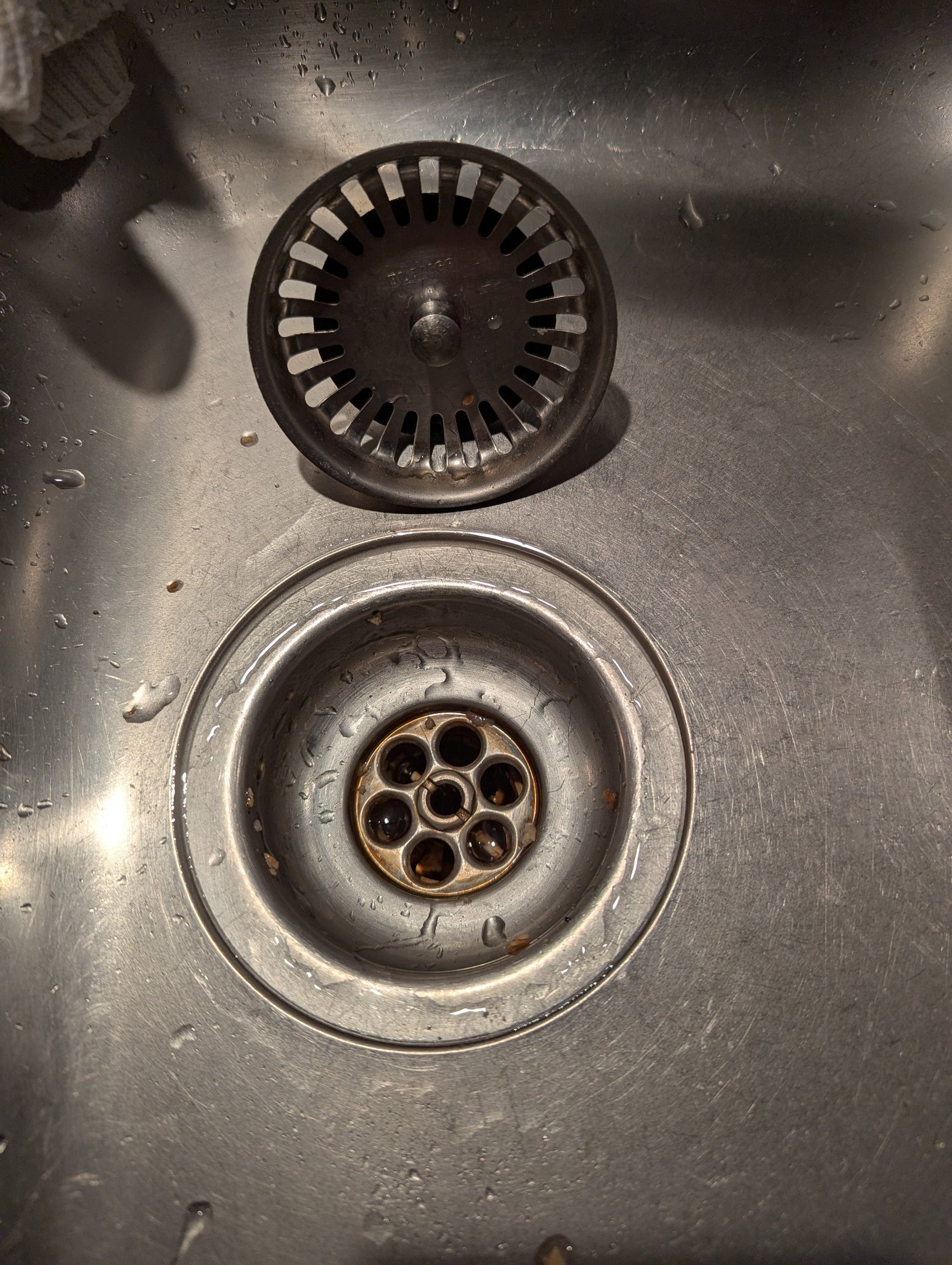

Njaa, altså jeg må jo ta i bittelitt når jeg drar i den for å åpne, men det kan kanskje virke som at den på en måte setter seg fast i lukket stilling og ikke blir dratt opp av den plastdingsen som skal dra den når bryteren vris på. Det kan hende folk som bodde her før har vridd og vrengt så mye på bryteren at noe er blitt ødelagt. Med den plastdingsen med sporet som kula skal inn setter seg litt fast oppi røret så jeg må pirke og kakke litt for å få den ut. Den burde kanskje gli lett, kan det være den som kiler seg fast? Nei, det renner unna som bare det når jeg drar i vaieren for å åpne.
- 20 svar
- 1
Prøvde, men fikk ikke åpnet sluket igjen, altså samme problem. Må skru opp og dra i kula for å åpne og ikke røre byter, dvs aldri lukke. Hmmmm.
Ja, sjekket det med kula. Hvis jeg drar i den, altså i selve vaieren, åpner sluket seg. Så putter jeg vaierkula inn i sporet igjen og skrur i hop, da er det åpent, men hvis jeg skrur på bryteren etterpå, lukker sluket, men åpner seg ikke igjen når bryteren skrus tilbake i den som burde være åpningsposisjon.

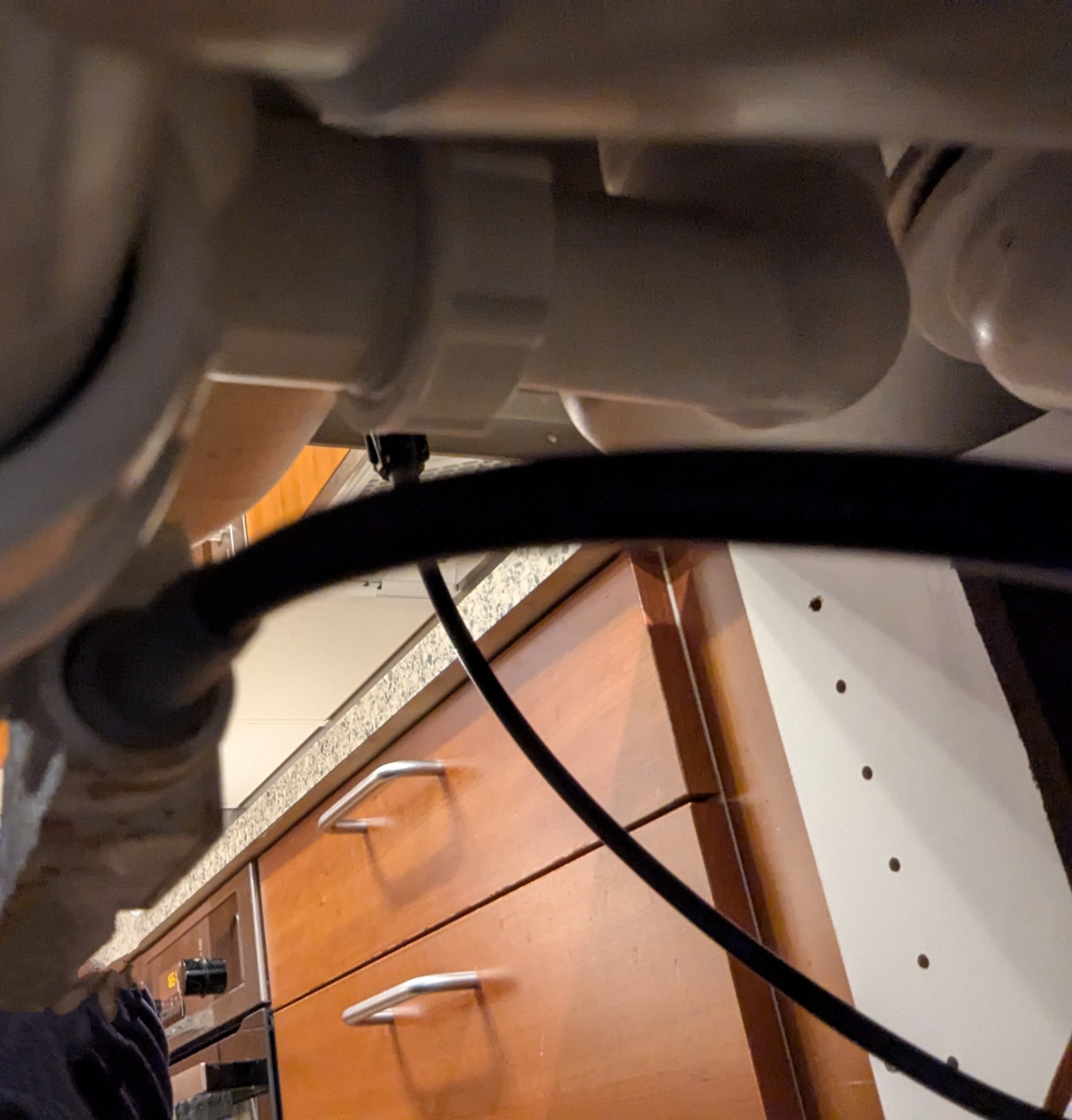

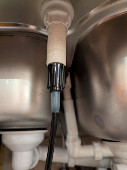

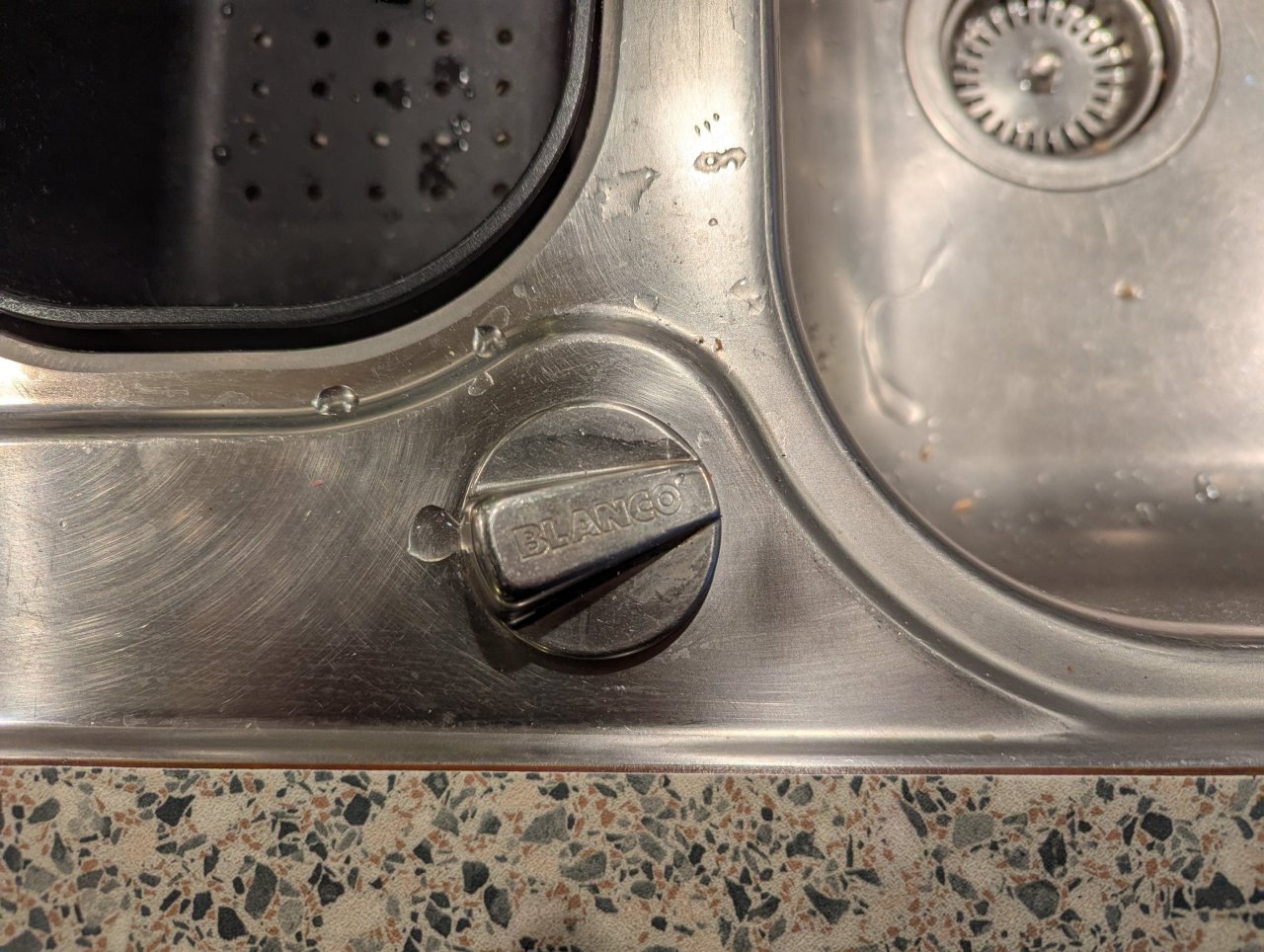

Takk for velvilje. Det er ingen del som ser ødelagt ut, men vaieren inni det svarte, tynne gummirøret kan jo være utslitt da jeg tror ruklet er 18 år gammelt. Jeg får ikke åpnet ved hjelp av å skru på bryteren på bildet i HI. Jeg må manuelt løfte opp selve kurven nedi vasken for at vannet skal renne unna. Hver gang jeg tapper vann eller slår noe gugge nedi, fylles kummen og jeg må nedi med fingra. Jeg prøvde å skru på tappen på selve kurven for at den skulle bli litt lenger, men det var til ingen nytte, så den ble skrudd helt på plass igjen. Jeg har også skrudd opp der vaieren er festet til bryteren for å skru litt bedre til i fall det var løst, men ingen hjelp i det heller. Det er liksom ikke slik som når jeg skal justere sykkelbremsa. Finner ikke noen måte jeg kan stramme vaieren på siden den er dekket av dette gummirøret utenpå. Beklager dårlig bilde, men den tynne og den tykke svarte er den samme. I-landsproblem, ja, men like fullt - irriterende.
Det er ikke penger jeg mangler, det er mekanisk kompetanse. Hadde glatt betalt @Mannen med ljåen fem tusen for å fikse elendigheten. Nå har jeg tukla så mye at det er verre enn noen gang. Faen til greie.
Ja, det er en kurvventil har jeg nå lært det heter. Jeg skrudde litt på vaieren for å prøve å få ventilen til å stå i åpen posisjon og det ser faktisk ut som det funker eller i det minste ble litt bedre. Skal ikke prøve meg på å bytte vaieren da festet inn til sluk/avløp ikke bare var til å skru av. Plutselig kan det bli veldig åpent (i underskapet). Har aldri behov for tett propp i denne vasken, men da er jo @Svein Ms hundrekronersforslag i så fall en løsning. Ellers må det da finnes en rørlegger som kan gjøre denne jobben for permanent god løsning. Er det ikke attraktivt meg småjobber eller hva...

Jeg har en vask der sluket skal åpnes og lukkes ved å vri på en bryter. Dette fungerer ikke og vannet renner ikke unna. Kontaktet rørleggerforretning, men de var ikke interessert i å hjelpe, prøver derfor de kloke, praktisk anlagte hodene her. Må jeg virkelig bytte ut hele vasken på grunn av svikt i denne sikkert relativ enkle mekanismen?
