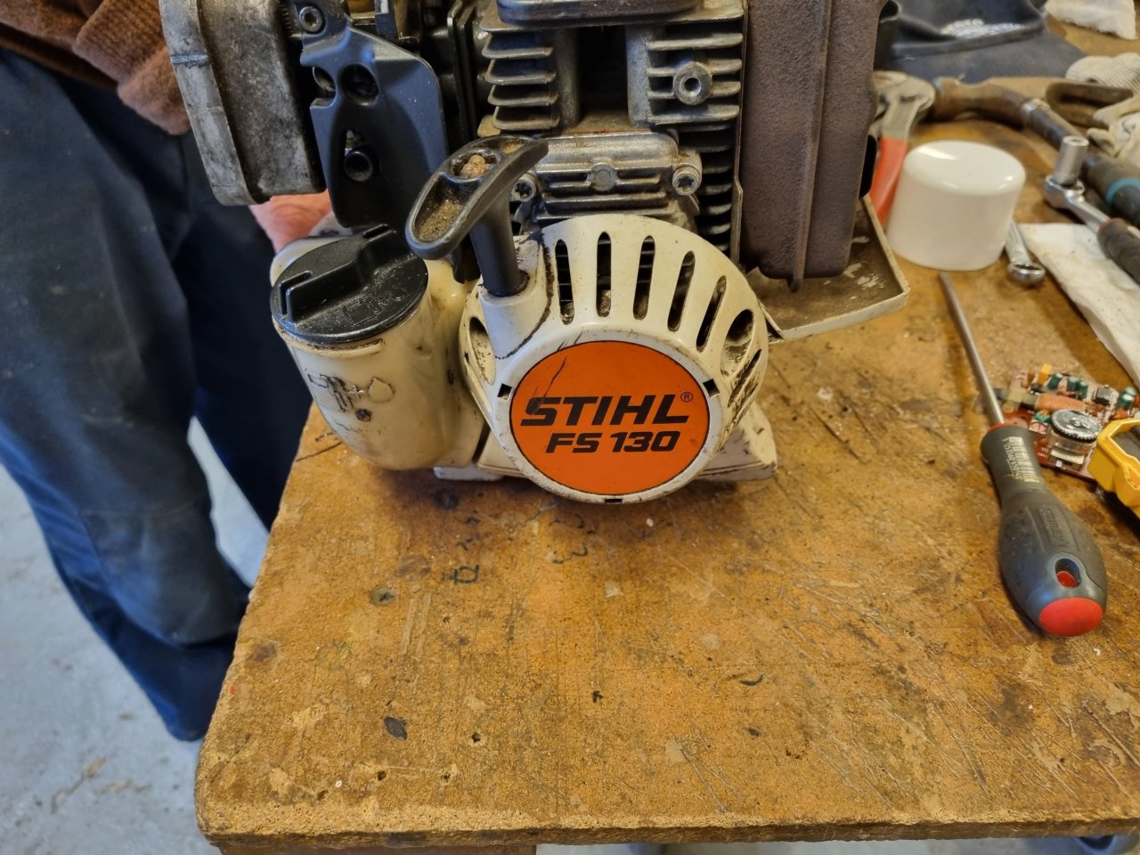

881 profilvisninger

  3. Det var justering av ventilene dom skulle til. Takk for tipset.
  4. Hei. Dette var problemet, etter å ha justert ventilene så gikk det helt fint å trekke i snoren og maskinen starter og går helt fint. Tusen takk til deg maskinfører, og alle dere andre som kom med forslag til løsning.
  5. Takk for tipset. Eg skal sjekke opp i dette.
  6. Hei. Tror ikke det er en 4-mix motor, men er det slik at dersom ventilene ikke er skikkelig stilt, så kan det bli vanskelig å trekke ut snoren ved start?
  7. Takk for tips. eg skal sjekke om det kan være årsaken.
