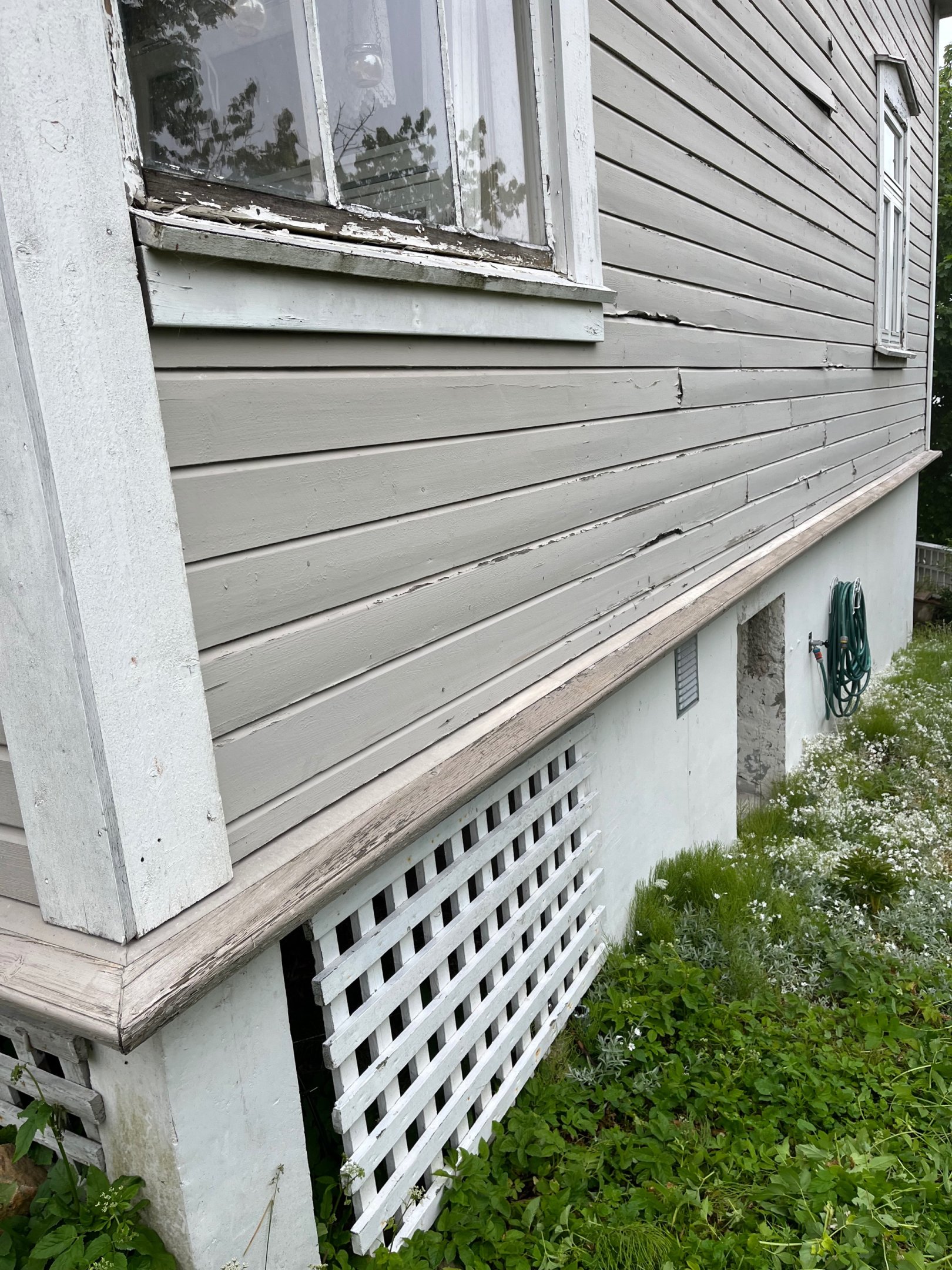

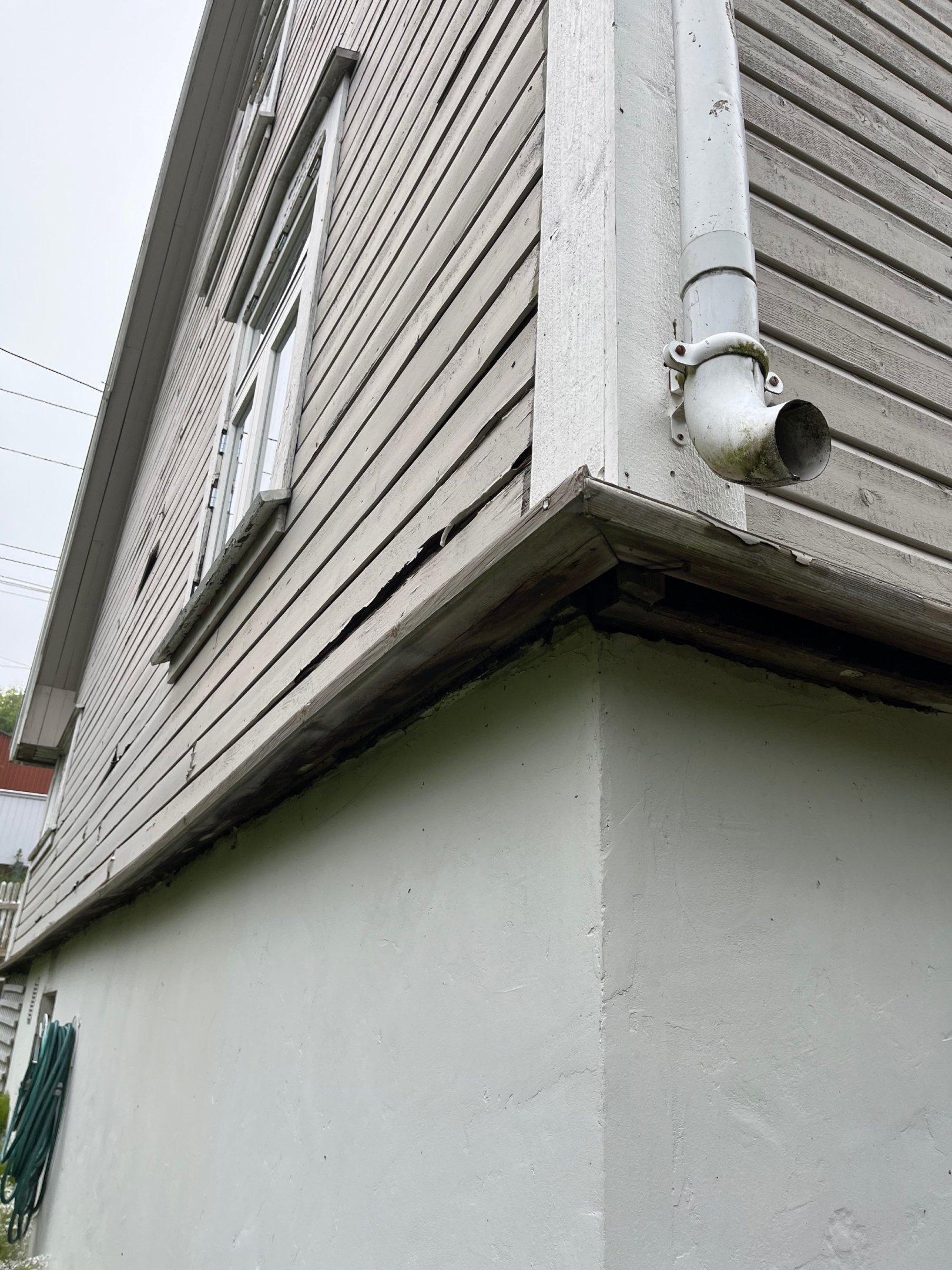

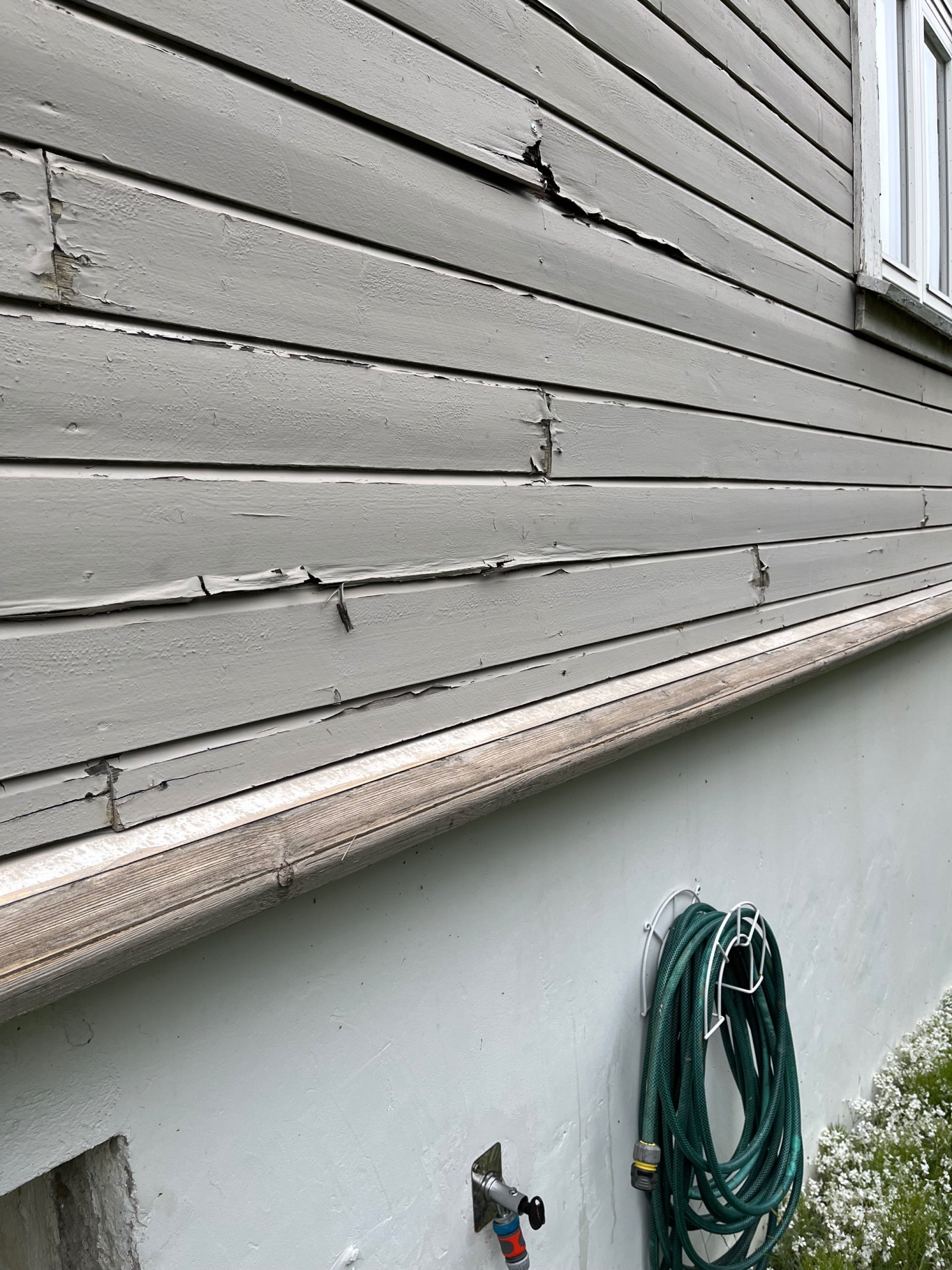

  1. Takk for grundig tilbakemelding. De andre veggene tok jeg uten å søke/melde, men jeg snakket med byggsak i kommunen muntlig. Så lenge jeg ikke endret stil eller bygde på så var det greit. Jeg holdt meg til den sveitserstilen som var originalt. Skifter selvsagt vinduer som skal ha eneregistandard. Loftsvindu og vindu til vinterhage, dvs kalde rom, der restaurerer jeg. Må si at jeg har eksperimentert litt mht isoleringen på de andre veggene. En vegg med innblåst avispapir-masse, bak asfaltplater som vindsperre. En annen hvor jeg ikke skiftet ut gammel vegg, som var solid, men lektet ut og isolerte med en spesiell type matter/plater som ikke var så støvproduserende. Jeg er veldig var for steinull/glassvatt. Hjelper nesten ikke å bruke maske. Jeg har vel nå funnet ut at jeg kan skjøte vannbrettene på de tiulstøtende sidene. Jeg fikk laget ekstra vannbrett (spesiell profil) da jeg tok de andre veggene, med tanke på å fortsette. Så gjør jeg nok jobben mer i ett, ja. Har også venner som nok vil bidra. Takk for tipset om stålnett. Tror jeg bygger litt etter gammelmetoden med lufting/lekter utenpå vindsperre, uansett hva byggforsk sier. Det må sies at jeg har hatt en med byggmesterkompetanse som rådgiver underveis.
  2. Du er inne på noe her. 🙂 , lengst vekk er forresten ganske nytt, men de nærmeste er klare for et annet liv.et ene
  3. Det vet jeg rett og slett ikke, men mye tyder på det når man ser under vannbrettet. Den kan sikkert fores ut men da burde vannbrettet på tilstøtende vegger også skiftes ut, de gamle blir for korte. Disse veggene tok jeg for noen år siden og jeg burde kanskje ha forutsett problemet. Men slik blir det av og til når man ikke gjør at i en "smæle", men tar det litt etter som man selv har tid og penger.
  4. Jeg blir neste år pensjonist og planlegger å gjøre jobben selv. Jeg har skiftet kledning før selv. Nå tenkte jeg at jeg skal bruke hele sommersesongen og ikke overarbeide meg. Det er liggende panel og jeg har selv stillas. For å slippe å ha hele veggen åpen så lenge tenkte jeg å ta det felt for felt oppover, f.eks. etasje for etasje (to etasjer + loft på gavelvegg). Er det noe spesielt jeg burde tenke på da? Jeg skal vurdere etterisolering når jeg begynner. Er det metoder for etterisolering uten å øke veggtykkelsen? Det er nemlig vannbrett nederst på veggen og det kan være en utfordring. Dagens vannbrett ble skiftet for få år siden da jeg tok de andre veggene.
