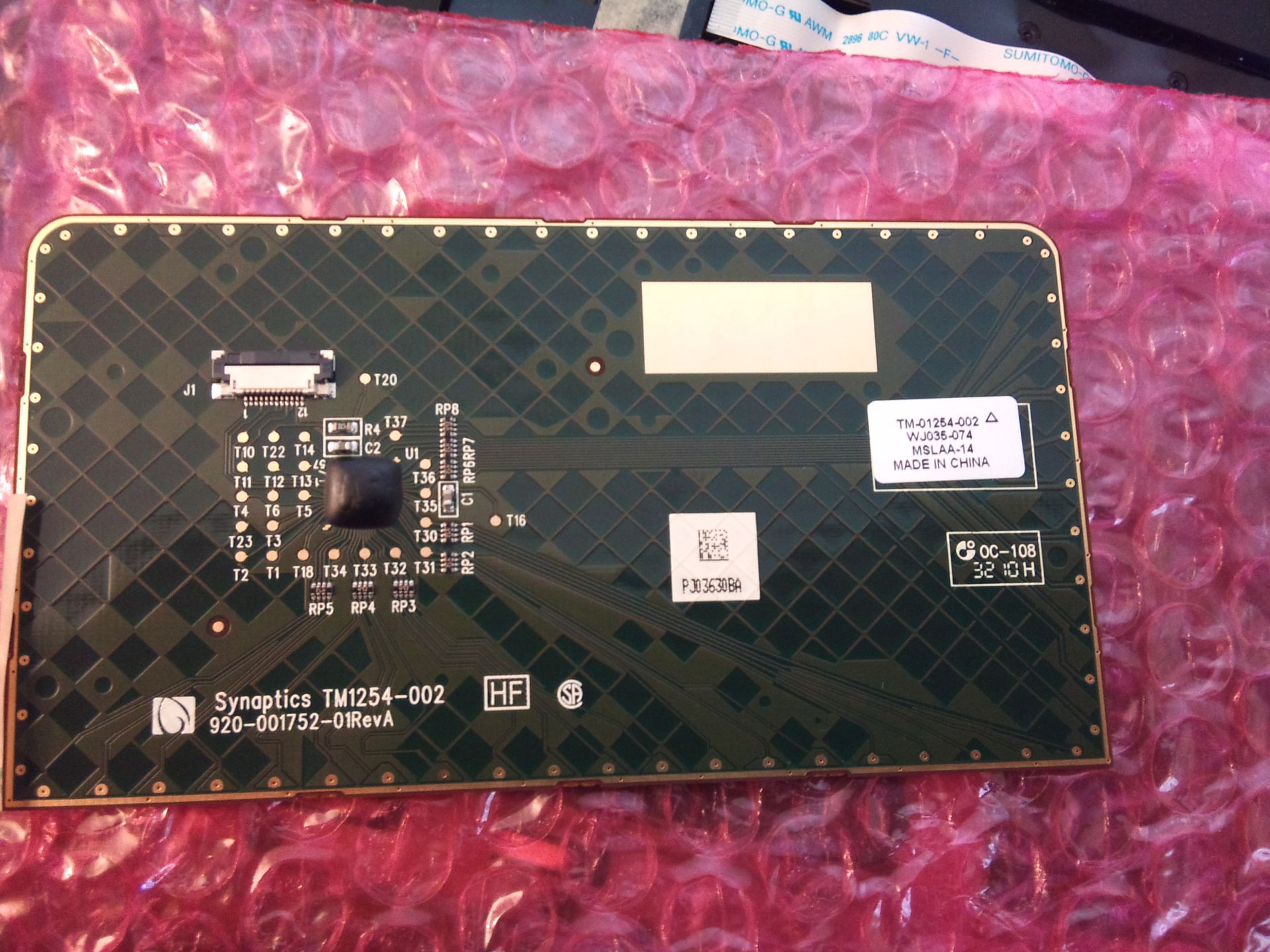

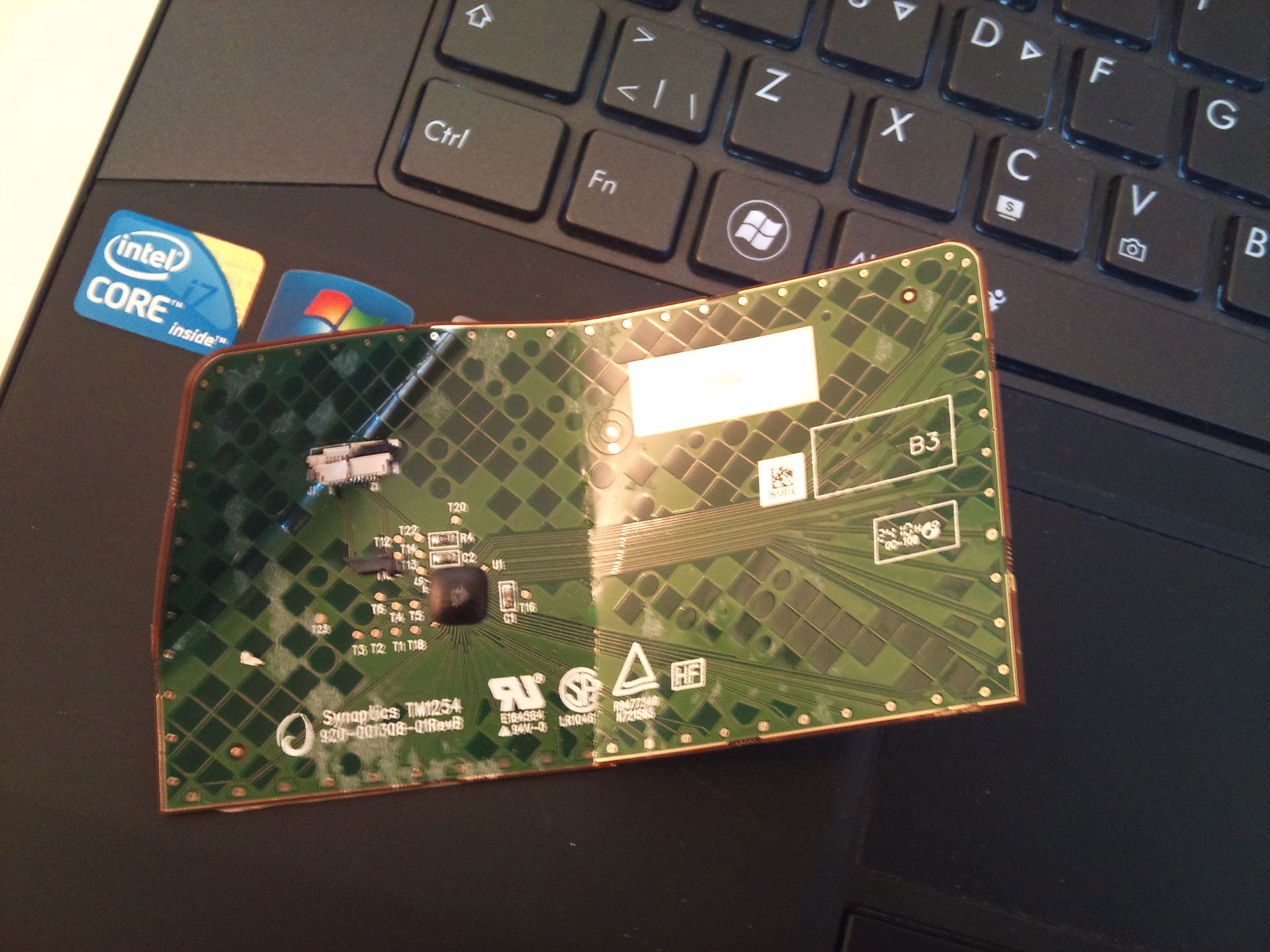

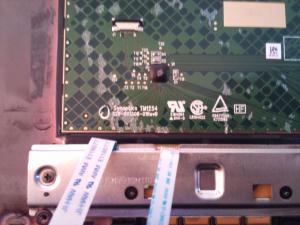

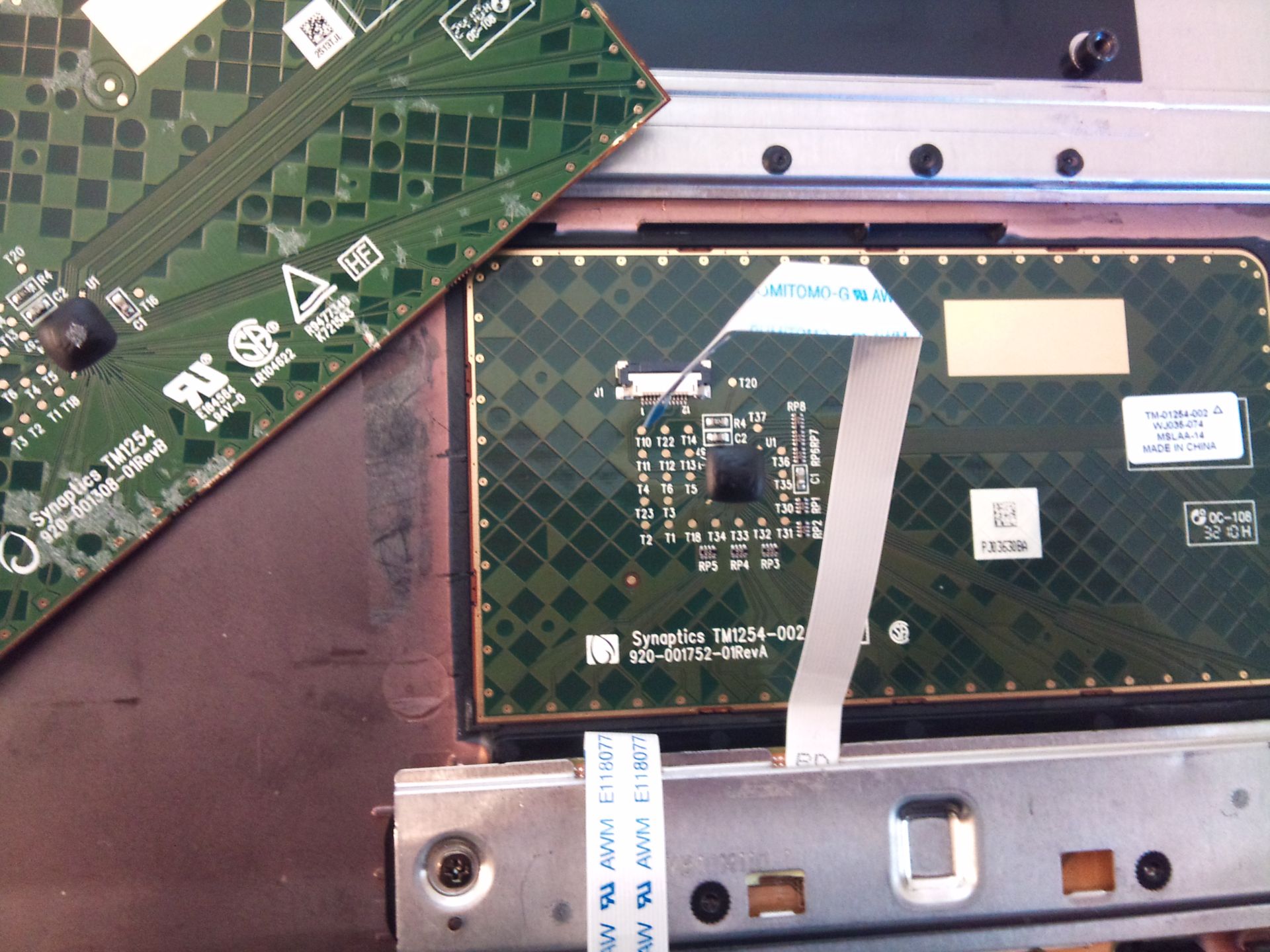

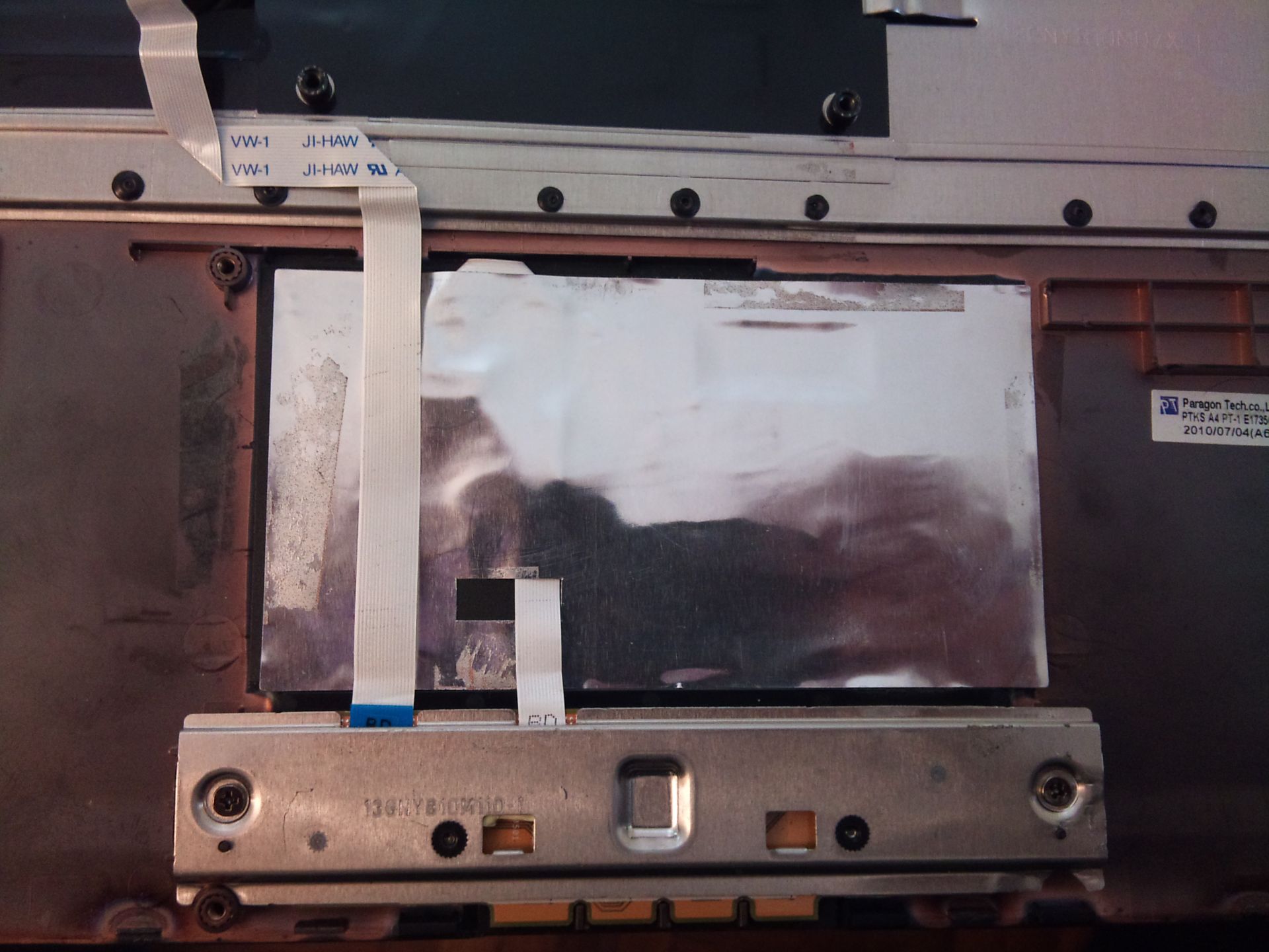

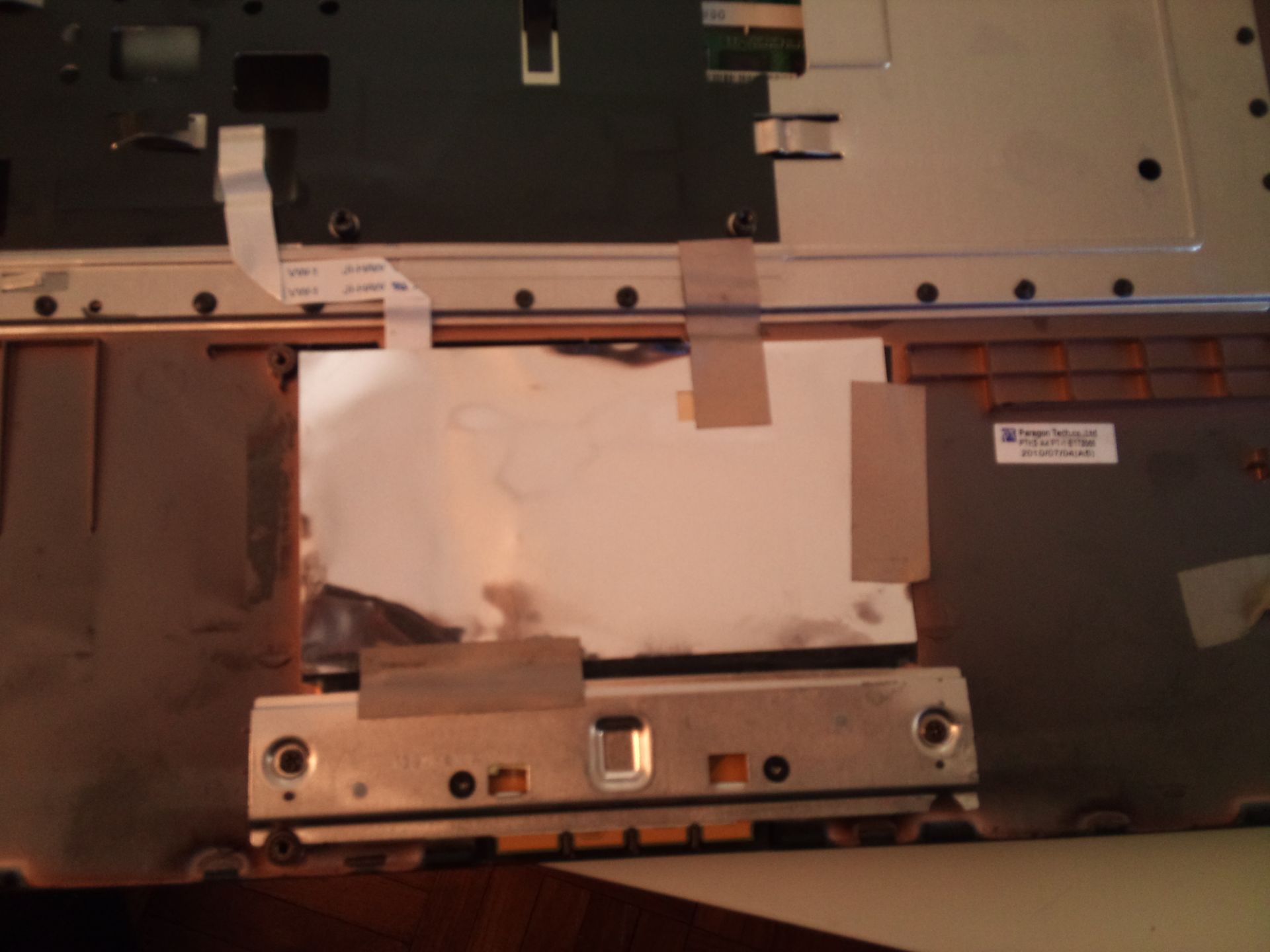

    Jeg startet en tråd tidligere ang musetast og touchpad problem jeg hadde, musetasten viste seg og være en bagatell og fikse. Jeg sleit også uhorvelig mye med Touchpaden og har prøvd omtrent alt av tips og triks for å løse problemet uten at noe hjalp.
    Jeg bestemte meg for å bestille et par forskjellig Touchpader fra asusparts.eu en til G73JW og en til G73JH kun for å være sikker, men de viste seg å være 100% identiske.
    Vet ikke om den jeg fikk er nyere men spiller ingen rolle, problemet er løst og den virker akkurat som den skal.
    Synaptics TM1254 (920-001308-01RevB) Orginal installert av Asus.
    Synaptics TM1254-002 (920-001752-01RevA) bestilt fra www.asuparts.eu

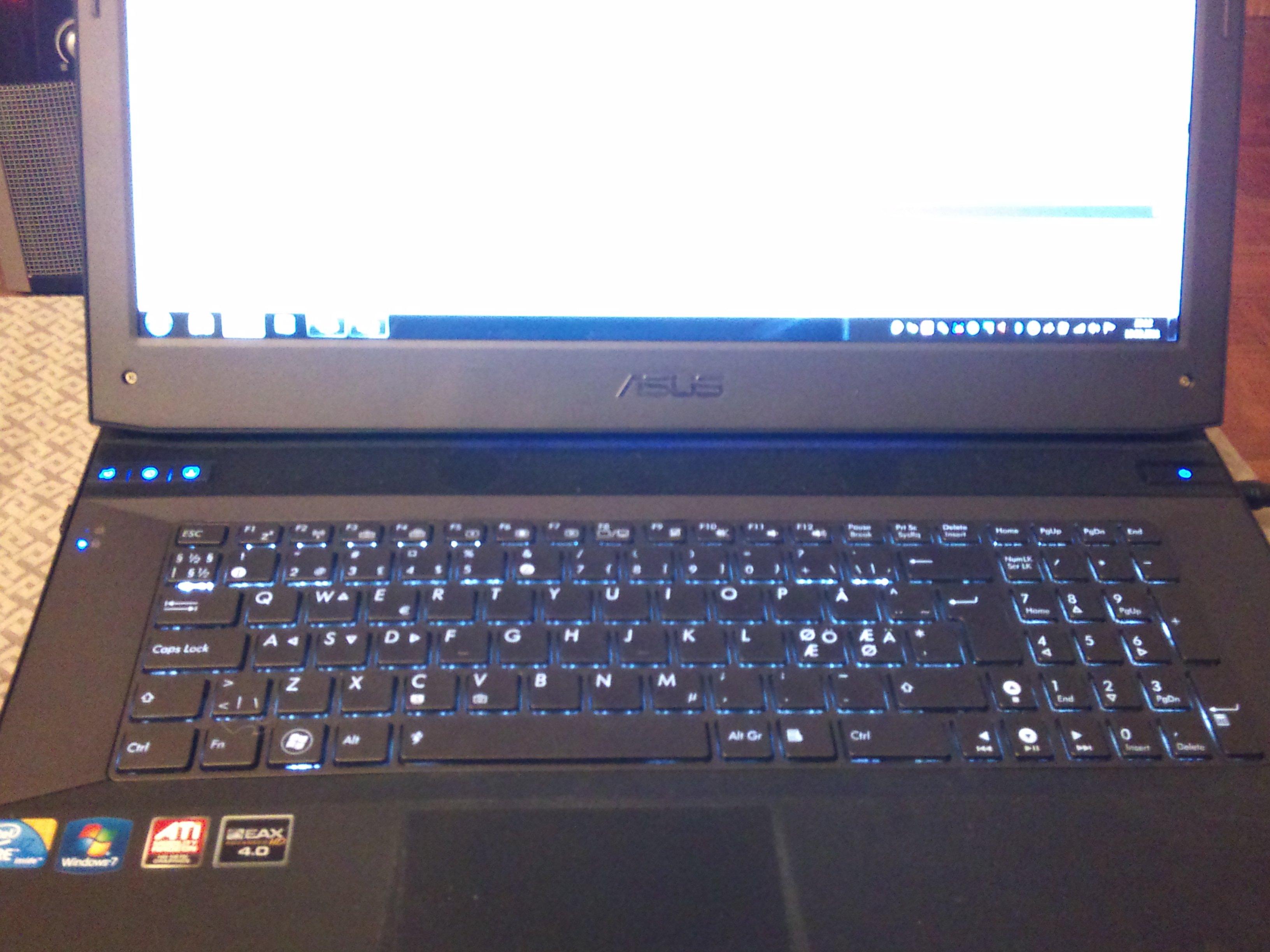

    Jeg har nå byttet ut den defekte Toucpaden med den nye jeg fikk og nå endelig virker den som den skal :)
    Tok noen bilder underveis, det tok ikke mere enn 40 minutter å bytte den ut så det er fort gjort. Man må bare være villig til og skru litt, på en så dyr maskin som det her er så er det ille at Asus ikke gjør noe for å rette opp i feilen.
    Asus har fått en dyp skrape i lakken for min del så det blir neppe noen asus på meg etter dette. Vet det er en Clevo som venter på meg etter dette :)
    For å få ut litt aggresjon torturerte jeg den Touchpaden som har plaget meg så altfor lenge :)
    Lykke til alle dere som sliter med det samme.

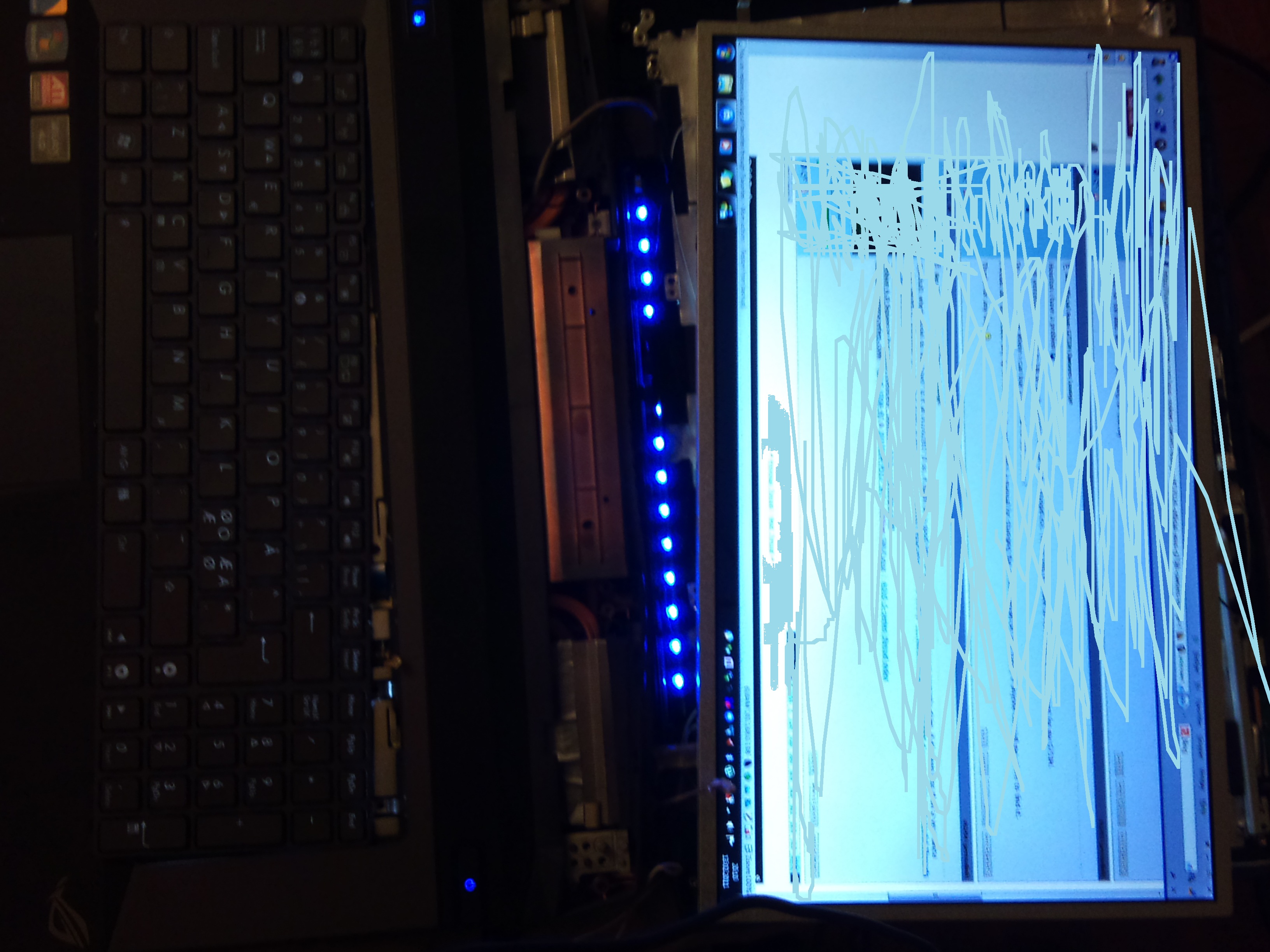

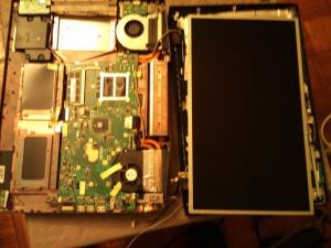

    Jeg klarte og knuse skjermen på lørdag 12 Feb men bestilte ny LG LED skjerm som kom i går, den er nå satt i og det er ikke synlig at jeg har åpnet den selv så garantien er nok helt ok.
    Jeg har hatt min G73JH i 5 mnd men fikk problemer med touchpaden og musetastene etter ca 4 mnd. Jeg vurderte og reklamere på den men orker ikke den lange ventetiden så jeg åpnet den selv for å se om noe kunne gjøres. Når jeg hadde åpnet den oppdaget jeg fort noe som kunne være grunnen til problemet mitt, de skruene som holder fast pcb til muse knappene var meget løse. Det jeg gjorde var kun å skru de fast igjen men tok i tilleg på litt locktite. Nå er musetastene helt lydløse akkurat som de skal være. Touchpaden er fremdeles litt rar, dvs den har noen felter som noen ganger ikke virker og noen ganger så hakker den noe voldsomt.
    Men jeg har bestilt ny så får håpe det løser seg.
    Lastet opp noen bilder som jeg tok når jeg byttet skjermen.
