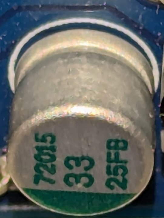

  1. En annen ting, om denne kondensatoren har høy indre motstand (esr tror jeg det heter), så kan den vel bli varm. Eller?
  2. Den er grei, takker for hjelp og tips. Skal sjekke ut den videoen.
  3. Neida, er klar over det. Problemet er at denne blir varm, 54 grader etter 8min. Står i en forsterker modul som mates med +-50Vdc. Så jeg må demontere, sånn at jeg får målt spenningen som går over kondisen. Men takker for hjelpen. 👍
  4. Hei, trenger litt hjelp her, prøver å finne spesifikasjonene på denne. Se bilde. Er det så enkelt som en 33uf kondensator, beregnet for max 25v?
