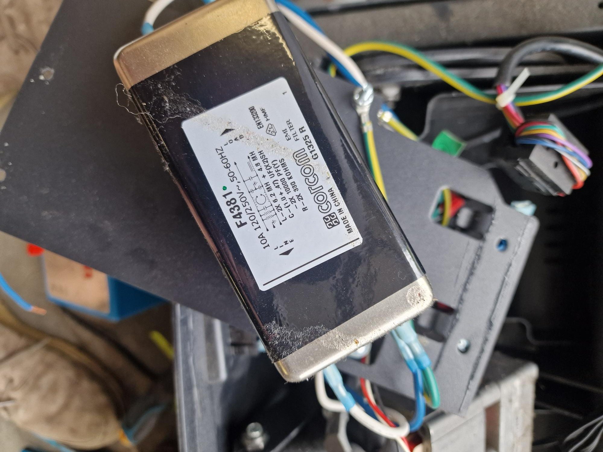

  7. Da fant jeg ut av at det der ikke er en omformer, men et filter.. Den måler jo 230 volt AC på utgangene også.. Faderullan da... Da er jo selve omformeren på hovedkortet... 😅😇

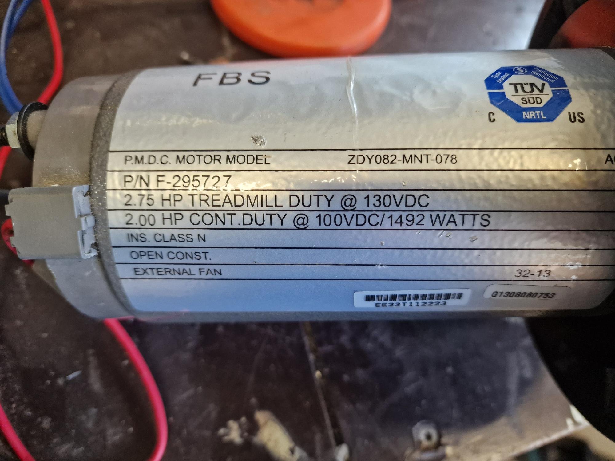

  9. Hehe, nei fant ut at det ikke var så smart! Jeg tester med omformeren som allerede er integrert i tredemølla. Direkte på motor og direkte i stikk utenom hovedkortet.
  10. Steike.. det er jo en DC motor ja.. 🤣 Da var det ikke så rart kanskje.. Slike omformere er jo ikke akkurat gratis.. Andre måter å få testet dette på? Er det noen typisk husartikler eller hjemmeelektronikk osm kan brukes?
  11. Hei! Håper noen kan hjelpe meg Har en Proform 520 ZLT tredemølle som plutselig kuttet under vanlig gange. Altså sikringen i sikringsskapet gikk. Lurer på om det kan være motoren, så har skrudd den ut. Testet den på 230 volt, men det fungerte ikke. Tenker jo at den burde fungert på dobbel spenning.. eller tar jeg feil? Bør vel teste den på 100 volt eller 130 volt kanskje? Forslag til omformer som den kan testes på?
