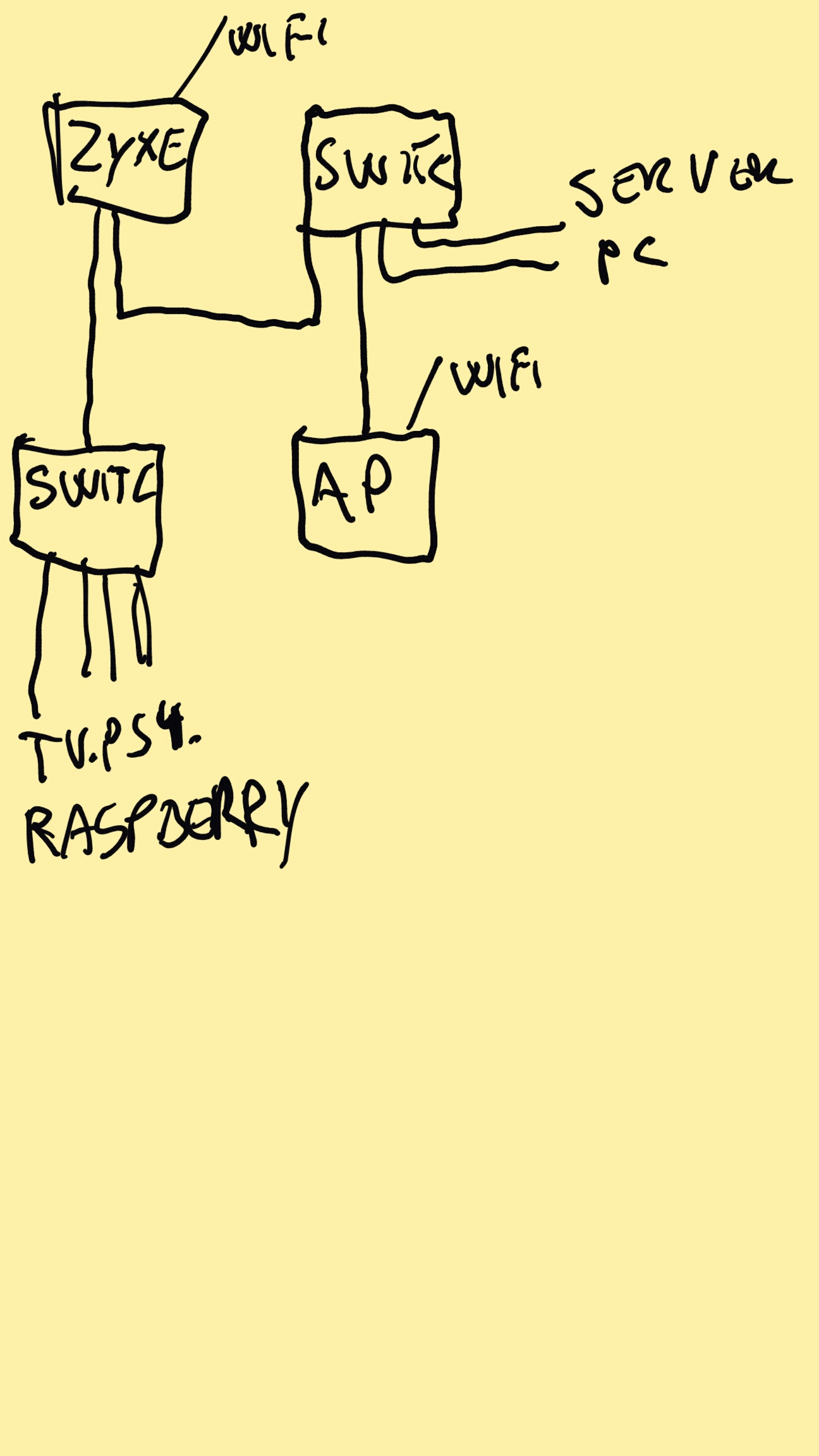

  4. Har som sagt 2 stk zyxel p8702n liggende. Etter factory reset hadde jeg fortsatt ikke nett. Prøvde så og sette opp den andre uten hell. Ringer telenor og de innrømmer problemer med nette og skal være utbedret i løpet av dagen... kjent historie!
    Det jeg så inne i routerene er at jeg i utgangspunktet hadde den nyeste og den nest nyeste SW til routeren. Etter downgrading av den ene har jeg nå 2 stk med versjon aajx.4
  5. Studerte aldri den gamle routeren da dette bare fungerte. Husker riktignok at den hadde samme adresse (10.0.0.138) som den nye. Netmask er 255.255.255.0
    Skal lage et kart slik at dere kan se oppsettet, men først; er det ingen mulighet for at det er zyxel som må ha en bestemt innstilling for og akseptere at jeg kan sende data inn på lan via WiFi?
    Skal prøve for morro skyld kutte ut switchen i zyxel og sette opp min egen GB switch.
    Dhcp.
    Android 10.0.0.91
    HP win7 laptop 10.0.0.51.
    yamaha forsterker 10.0.0.89
    xbmc raspberry pi 10.0.0.31
    linksys AP 10.0.0.20
    Statisk IP.
    Win7 pc. 10.0.0.35
    Win7 server 10.0.0.36
  6. nå har jeg forsket endel, og endret AP til statisk 10.0.0.20 som er innenfor .0 og .137 som routeren fra telenor godtar. Nå dukker alle enhetene opp i nettverkskartet på routeren min, men fortsatt ingen kontakt med xbmc, yamaha forsterkeren, teamwiewer eller spotimote fra zyxel routeren. Ping fra bærbar pc får ikke svar fra noen så lenge jeg kobler meg mot zyxel. kobbler jeg meg på AP så kan jeg pinge alle adresser.
    Det er heller ingen bedring vis jeg kobler AP helt vekk. Firewall er satt til minimum eller helt avskrudd i zyxel uten bedring.
    Som om jeg ikke var LOST tidligere så er jeg det nå!
    Har 2 stk identiske zyxel modem (den ene er reserve) Prøvde og bytte de om uten endring.
    Forstår virkelig ikke hva som skjer...
  7. Lagt ved en tegning av oppsettet. Det access pointet jeg har er en liten boks fra linksys som heter access point og kun 1 stk rj45 tilkobling. Kan den route noe da? Det er riktignok noe rart med den,den dukker nemlig ikke opp i nettverkskartet. For og gjøre endringer i SW må jeg koble den direkte til en pc med patch kabel. Uansett, hadde ikke noen problemer med den nye eldre zyxel routeren som stod der før jeg fikk den nye av Telenor.
  8. Nope. Jeg har 3 maskiner hvorav den ene er en win7 som server. Ingen av de er tilgjengelige på teamwiever via Android igjennom WiFi på zyxel routeren, heller ikke xbmc på raspberry pi med kablet nettverk. Men vis jeg kobler meg på acess point jeg har i tillegg så er alt tilgjengelig... derfor har jeg resonnere meg frem til at det er noe zyxel ikke forstår ut av esken.
