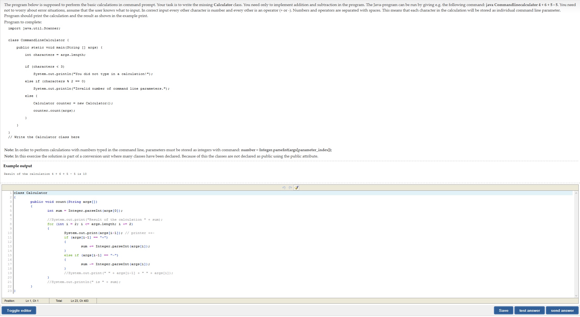

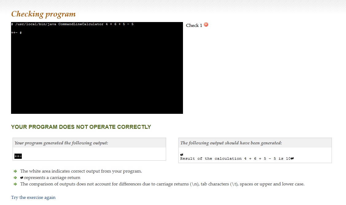

Den printer 3 ganger i løpet av for løkken, først +, så +, så -.. men "+" er tydeligvis ikke lik "+"?
class Calculator { public void count(String args[]) { int sum = Integer.parseInt(args[0]); //System.out.print("Result of the calculation " + sum); for (int i = 2; i <= args.length; i += 2) { System.out.print(args[i-1]); // printer ++- if (args[i-1] == "+") { sum += Integer.parseInt(args[i]); } else if (args[i-1] == "-") { sum -= Integer.parseInt(args[i]); } //System.out.print(" " + args[i-1] + " " + args[i]); } //System.out.println(" is " + sum); } }
Får ikke noe utslag på "if" delen, noen forslag?
