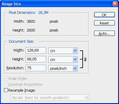

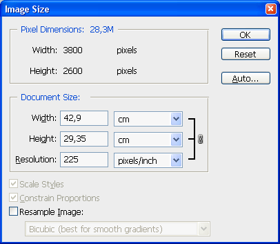

Bildet ditt kommer ut av kameraet i "skjermoppløsning" (72-96 ppi) og har da informasjon nok til å dekke ~128 x 88cm*. Du er derimot på jakt etter å omskalere bildet til "trykkoppløsning" (225-300 dpi). Det vil si at man har mer informasjon pr fysisk måleenhet, og bildet vil naturligvis da kun ha informasjon til å dekke et mindre område. Ingen bildeinformasjon går tapt i denne prosessen**.
*) 3800 / 75 = 50,66 tommer * 2,54 cm (1 tomme) = 128,69 cm.

En "standard" setter som benyttes på trykkerier er 150 LPI (se bort fra aviser og ekstra fin trykk). Det heter seg at man trenger 1,5 x setterens oppløsning som et minimum for å opprettholde trykk-kvalitet. Da ender man opp med følgende lettfattelige regnestykke for bildeoppløsning til trykk;
150 x 1,5 = 225 DPI/PPI Dette er minimum oppløsning man trenger å sende til trykkerier.
Da ender vi opp med 75 DPI/PPI (300 - 225 = 75) overflytende informasjon. Den ekstra informasjonen medfører ulempen med økt filstørrelse og fordelen med at man kan skalere opp et visst antall prosent.
Hvorfor ikke benytte minimum/nødvendig trykkoppløning og se på filene sine som 1:1 i "trykk-kvalitet"?! Man kan likevel skalere opp 5-10% uten at noen ser det. Det har jeg gjort i alle år siden jeg begynte med grafisk arbeid, og det er ikke en kjeft som kan påstå at de ser forskjell på kvaliteten - med mindre setteren til trykkeriet har høyere linjeoppløsning (LPI) og kan levere bedre kvalitet. Så kan vi diskutere om vi da må lese trykksaken med lupe for å få glede av det.
**) Når skjermbildet ditt ser ut som nedenfor, kan du se på det som at du bestemmer hvor høy/lav oppløsning du vil ha på bildet ditt. Da vil du se hvor stort bildet ditt blir fysisk på trykk (M 1:1). Du mister som sagt ingen bildeinformasjon i en slik omskalering.
