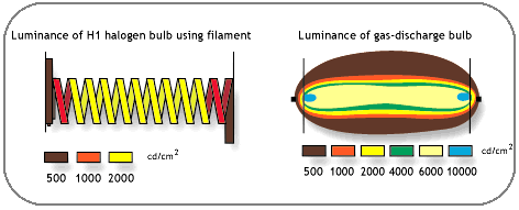

gxi Skrevet 29. juni 2007 Skrevet 29. juni 2007 Tenkte å ta opp et tema som ble diskutert mye tidligere i vinter. Nå er det vel generelt ganske utdødd da det stort sett (evt. alltid som her) er lyst og problemene ikke oppstår. Jeg ser at butikker generelt som selger disse ettermonteringskitene tydeligvis vinkler det til at disse settene skal være lovlig. Dette er selvsagt en sannhet med store modifikasjoner. Jeg tar kjapt opp et eksempel: http://dybvik-trading.no - Disse blir ofte referert til som "seriøs" etter hva jeg ser. Man kan først gå til "Fakta om Xenon", og diskutere litt på hva de sier her. -Hva er E-merking?For at settene skal være lovlig på det norske markedet må settene være E-merket. Veldig mange sett er ikke E-merket og heller ikke lovlige å montere. E-merking er viktig for å sikre seg mot billig elektronikk og brann. Våre sett er selvsagt E-merket. Her ser man tydelig hva jeg vil frem til. De vinkler det inn til at dette er lovlig. Det virkelige faktum når det gjelder dette punktet er selvsagt at E-merking gjør dem lovlig, men E-merkingen gjør dem bare lovlig i lykter som også er godkjent for pærer som oppfyller det aktuelle direktivet. Halogenlykter E-merkes, og halogenpærer E-merkes, men det betyr ikke at en Xenon/HID-pære som er E-merket med sitt direktiv oppfyller kravene som ligger i E-merkingen til en Xenon/HID-pære. E-merking er viktig for å sikre seg mot billig elektronikk og brann. Ja! Og sikkerheten for motgående kjøretøy! Det driter de selfølgelig i, siden de vet det er et viktig punkt. Konklusjon: Settet er lovlig når pæren oppfyller det direktivet lykten den monteres i er godkjent etter. -Er disse ettermonterings settene godkjente for veibruk?Ja. Men et krav fra biltilsynet er lyktespylere og automatiske høydejusterbare reflektorer for å ikke blende motgående biler hvis din bil er tungt lastet. Lyktene bør også være godkjent for xenon. Men med hovedlyktene riktig justert kommer du ikke til å blende noen bare husk å justere lyktene dine hvis du er tungt lastet. Jeg ler litt av denne. Ja, det er korrekt at det i E-direktivet er krav om lyktespylere og nivåregulering, MEN man kan ikke plukke ut en bit av et direktiv og si at man oppfyller kravene når lykten er godkjent for et helt annet direktiv. Det er kun lykter som er fullstendig godkjent etter det aktuelle direktivet som kan bruke disse pærene. (Btw. hva har biltilsynet med saken å gjøre?) Denne tar kaka av alt: Lyktene bør også være godkjent for xenon. Sett det i perspektiv med spørsmålet, "er disse settene godkjente for veibruk?". Ja, her vinkler de det til at lykten BØR være godkjent for å bruke disse pærene for å være lovlig å bruke. De fleste kjenner nok til dette med høydejusteringen, men.. Men med hovedlyktene riktig justert kommer du ikke til å blende noen bare husk å justere lyktene dine hvis du er tungt lastet. Her misforstår man hva denne justeringen faktisk er for. Den er bl.a for å justere for last, men det er bare èn av delene. Disse er også for å justere ved aksellerasjon, når man kjører på humper i veien, osv. Når støtdemperen utvider seg forran, eller de bak presses sammen endrer vinkelen til lyktene seg. Dette er hva nivåreguleringen skal ta seg av. Den skal øyeblikkelig reagere og justere lyktene etter dette. Man kan selvsagt justere lyktene slik at de lyser rett ned forran, men det blir som å kjøre med tåkelys. Lyset blir rett og slett feil plassert, og man selv blir blendet. En annen ting som ikke blir nevnt er lysspredning/feilspredning. En halogenpære og en Xenon/HID-pære har en helt motsatt karakteristikk for hvor lyset er sterkest. En halogenpære har det sterkeste lyset innerst på tråden, mens en Xenon/HID-pære har det sterkeste lyset ytterst på lysbuen (på begge sider, ved elektrodene). Dette inkluderer også fargetemperaturen. En Xenon/HID-pære lyser vesentlig mer blått ytterst enn innerst, mens en halogenpære er totalt motsatt. Dette gjør at reflektorer og lykter laget for halogenpærer faktisk ikke trenger å ta like mye hensyn til det lyset som kommer ut ytterst på tråden, slik at dette kan havne hvor som helst. En Xenon/HID-pære vil da forsterke denne feilspredningen. Så kan man jo trekke frem de rent typiske markedsføringsteknikene: Veldig viktig at lyset skal ligge rett forran bilen! (NOT!) Når ble det lovlig å kjøre med lyset i denne konfigurasjonen? Markedsføringen må selfølgelig IGJEN bryte totalt med lovene og annonsere konfigurasjoner som er forbudt å bruke. Å markedsføre et produkt som er forbudt å bruke som lovlig slik dette kan da aldri være lovlig. På tide at man får en oppvask fra myndighetene, gjerne med en rettsak hvor disse må betale bota til noen hundre norske bilister som kjører rundt med ulovlige lys, samt blir nødt til å levere hva de faktisk sier de kan levere, nemlig lovlig oppgradering av lyktene til Xenon/HID. Jeg håper flere tar dette i betrakning før de ettermonterer slikt i gamle drittlykter, samt sponser disse folka som driver med ulovlig markedsføring. 1

gxi Skrevet 3. juli 2007 Forfatter Skrevet 3. juli 2007 Takker for fine sitater som underbygger påstanden om at man ikke bare kan justere dem "korrekt". Dette sier også ganske tydelig at denne dynamiske høydejusteringen ikke er en erstatning for den statiske heller. -Er disse ettermonterings settene godkjente for veibruk?Ja.[/qote] .. her fortsettes det med "Men.." osv. Men er sier de tydelig "Ja" på spørsmålet om disse er godkjente. Akkurat dette kan da umulig være lovlig markedsføring.
