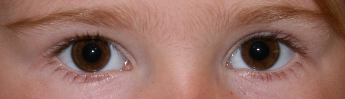

Dette bildet er 1:1 som er klippet for få lastet det opp. Dette bilde er for å vise hvor skarpt det kan være. Det eneste er at jeg har til nå tatt flere hundre bilder og dette ene bildet tatt med automode, håndholdt, innendørs, med blits er faktisk det eneste bilde som jeg har fått skarpt. Kommer med mer testbilder på stativ senere. f/4.0 1/60sec ISO400

Hva er grunnen til at det ble lukker på 1/60 og ISO 400 på bildet med blitz i Automodus?
Synes det var litt rart..., så testa med mitt 400D og det ga samme valg av innstillinger med f/2,8...
Kanskje du bør prøve å bruke Av og stille inn blender til 2,8 for å se hvilke valg kameraet da tar? Jeg gjorde det nå og da ble det lukker 1/200 og ISO 100. Mye lettere å få skarpe bilder med lukker på 1/200s.
