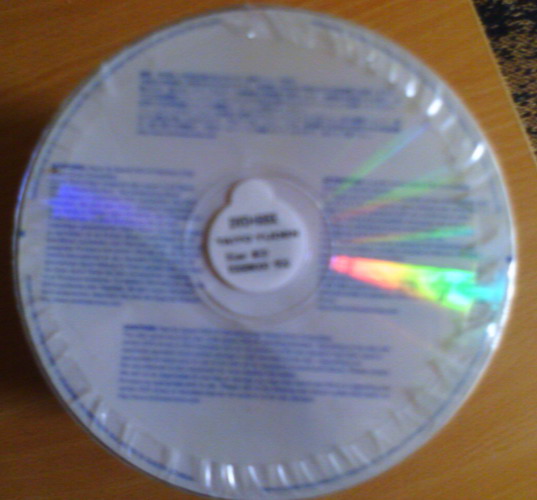

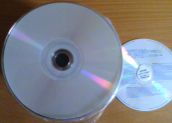

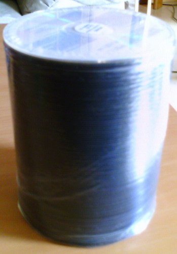

Jeg tok noen bilder, med et dårlig mobiltlf. kamera.
Bilde 1 viser pakken sett fra siden
post-46892-1178480362_thumb.jpg,
bilde 2 er sett fra toppen
bilde 3 fra bunnen
og bilde 4 er den øverste platen i spindelen
Dersom du ser HER kan du se et bedre bilde som ligner _veldig_,
untatt teksten som sitter på det lille klistremerket i midten.

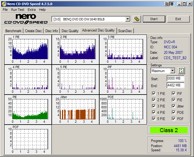

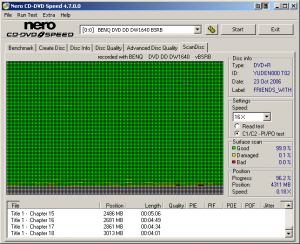

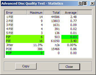

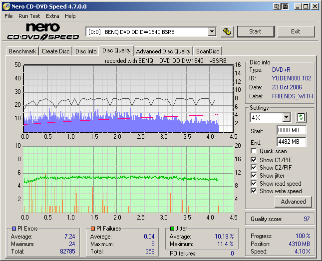

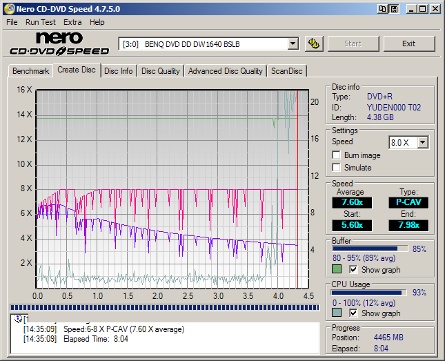

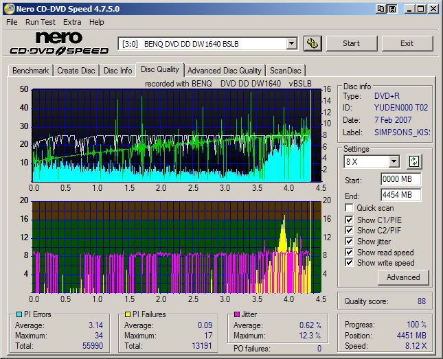

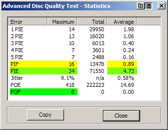

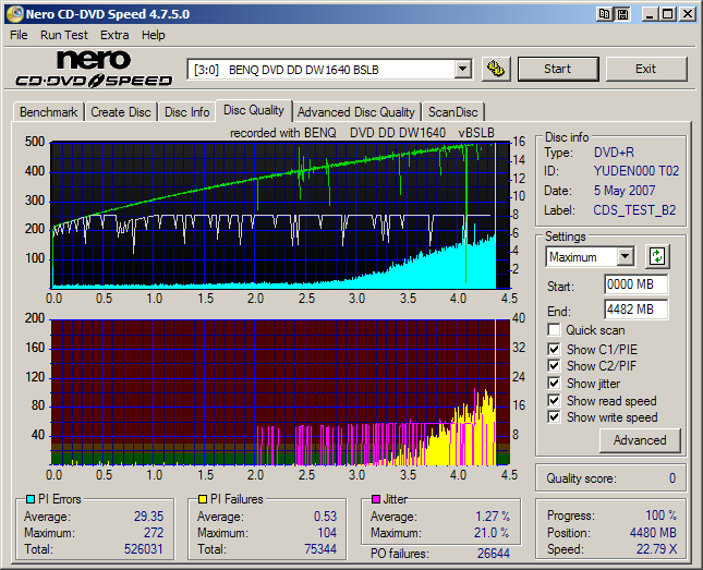

Nå var det på tide å teste noen plater.
Til det har jeg benyttet 2 forskjellige PC'r, som begge har en BENQ 1640, men med forskjellig firmware i disse.
Programmet som ble benyttet, Nero CD/DVD Speed, ble oppdatert på den ene maskinen før test.

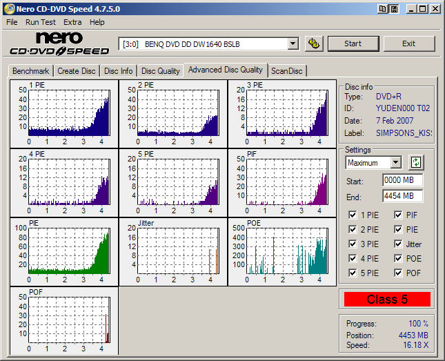

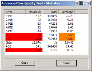

Jeg testet 4 plater, hvorav 1 og 3, respektiv 2 og 4 ble brent/testet på hver sin PC.
Test 1 og 2 skrev ut et standard test image, test 3 og 4 benyttet 2 ISO filer jeg hadde på harddisken.
Se på disse, og avgjør selv om du mener at dette er kvalitetsmedier.
jeg er ikke i tvil, kjøp noen andre enn disse.... :thumbdown:

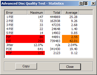

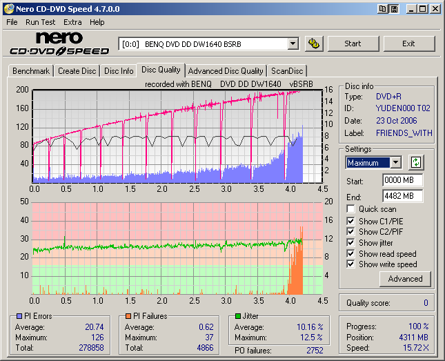

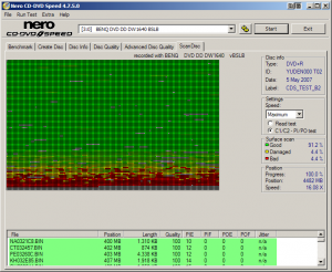

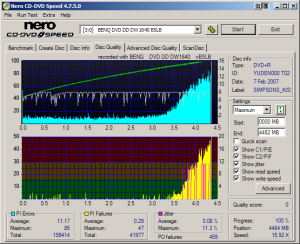

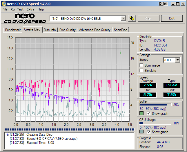

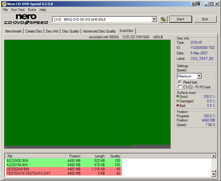

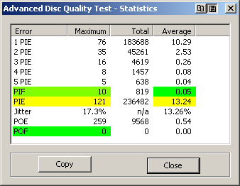

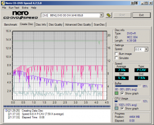

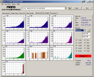

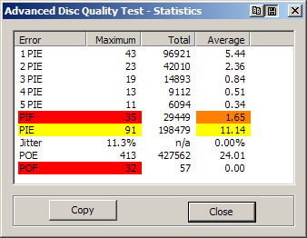

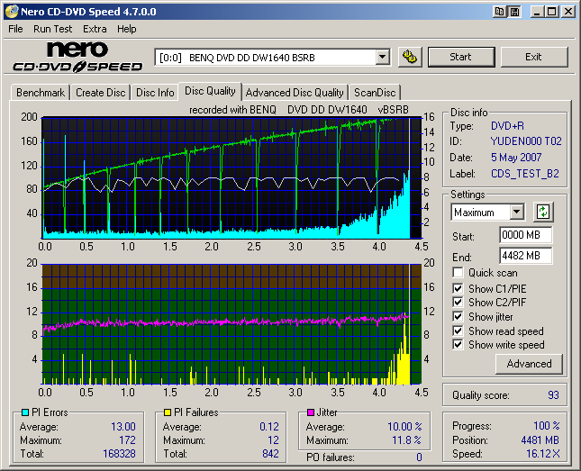

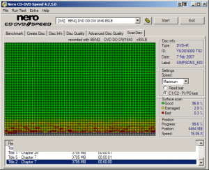

Test 1:
Test 2:
Test 3:
Test 4:
Endret av BearCat

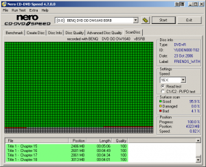

Send platene i retur, du har fått plater som er defekte.
Ekte Taiyo Yuden plater som dette, skal ikke gi slike resultater.

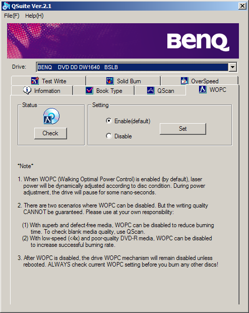

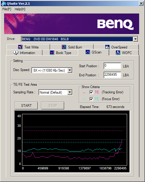

Brenneren som du brukte på plate 2 og 4 (Den med BSRB firmware), den har noen problemer ser jeg av brennekurven, står den i PIO modus?
Har du rørt noen innstillinger i Qsuite? f.eks Solidburn?
Edit: TG000041 er en problem batch. LINK
Endret av Psh

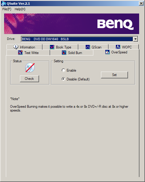

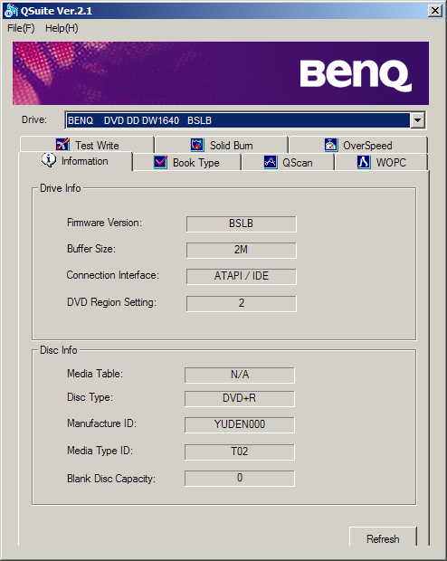

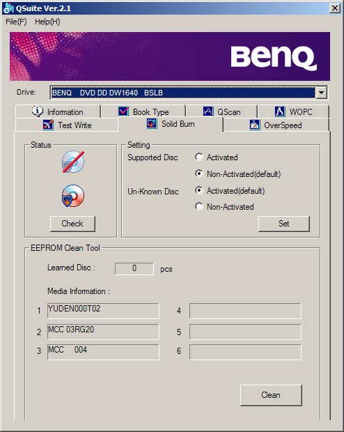

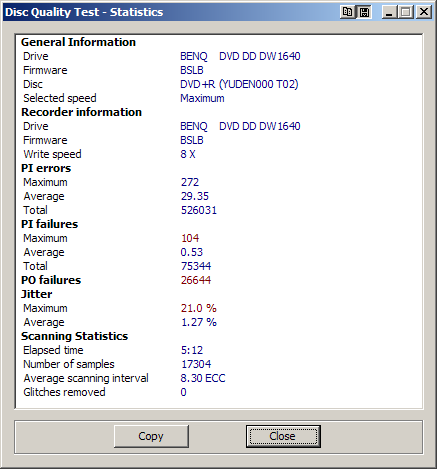

@ PsH:
Den brenneren du nevner kjører i DMA, men på et gammelt HK med VIA chipset og MS drivere.
I Qsuite er SolidBurn aktivert for kjente og ukjente media, og EEPROM ble renset før første test.
Resten av settingene står til default.
Scanner nå en Verbatim +R som ble kjøpt samtidig, bare for å vise forskjellen.

Her er noen bilder fra Qsuite som viser setting og info:
Her er 2 bilder fra Nero, som viser en intressant forskjell på "Taiyo Yuden" platene og Verbatim (jeg har uthevd en detalj på TY).

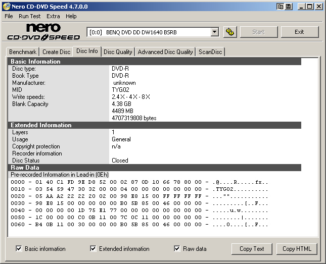

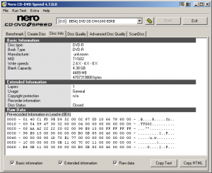

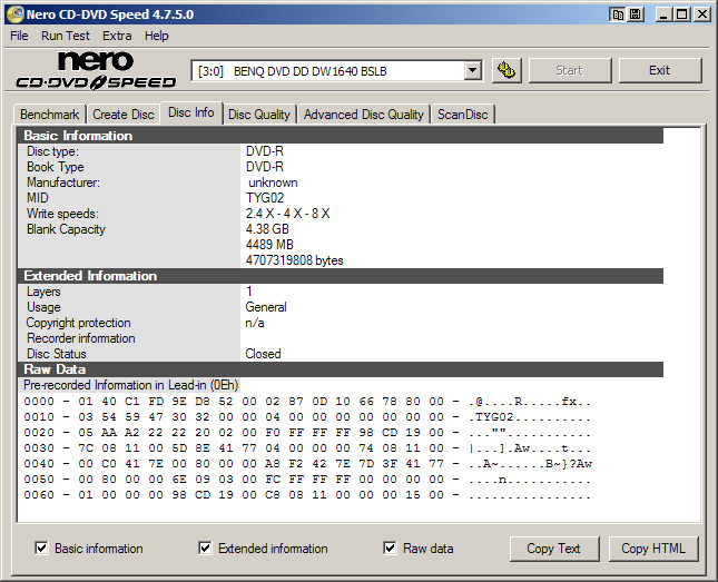

Som lovet, her er en liten oppdatering.
Pakken som kom var lik den første, med unntak av at det på den
hvite merkelappen i senter over og under står å lese :
DVD-R8X
TAIYO YUDEN
MID TYG02
Selve mediet har merkinger som følger : " GG000239 ", " AH616A106529GG " og " 0526 "

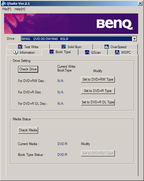

Poster først screenshots fra Qsuite, som viser status på brenner og medie før test 1.
post-46892-1179675702_thumb.png post-46892-1179675725_thumb.png post-46892-1179675742_thumb.png
post-46892-1179675754_thumb.png post-46892-1179675768_thumb.png post-46892-1179675791_thumb.png

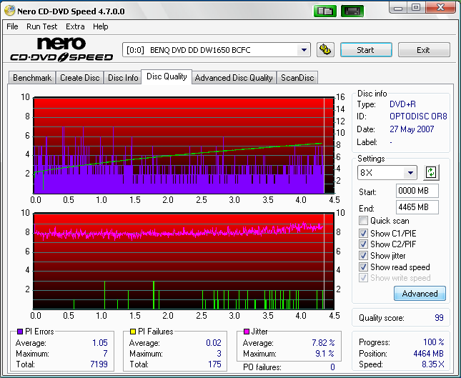

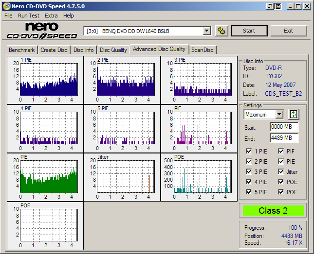

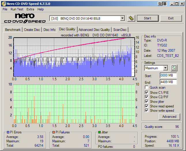

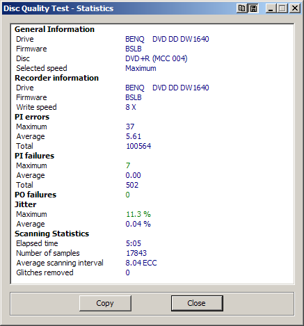

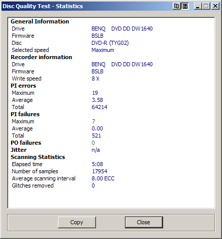

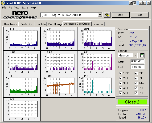

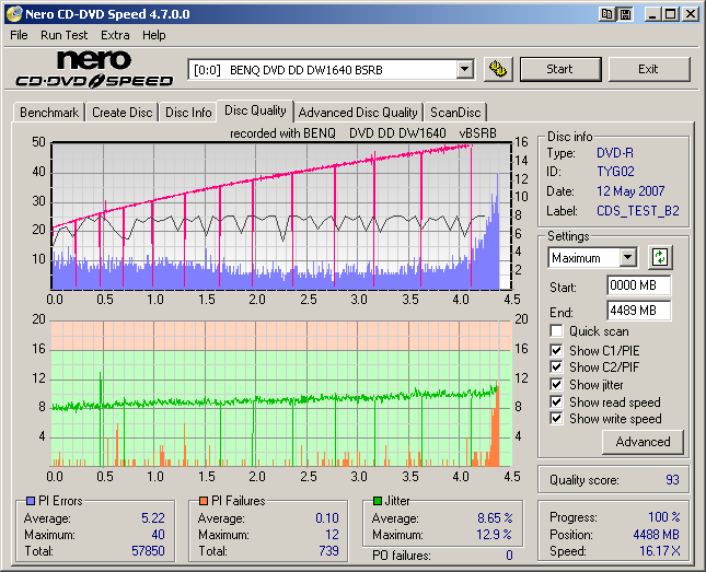

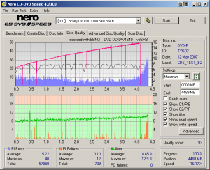

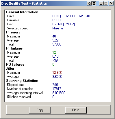

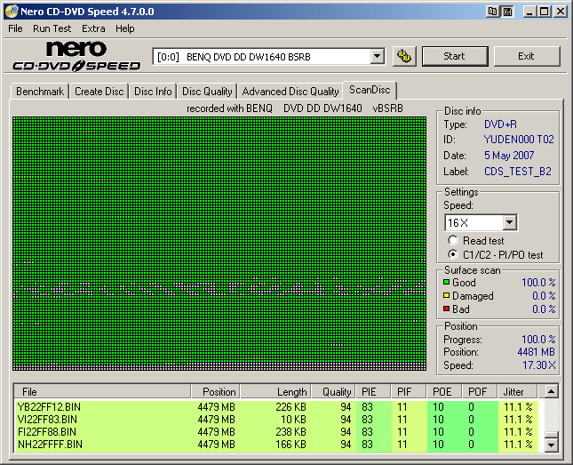

Så var det på tide å kjøre Nero CD/DVD Speed,
og sjekke hvilken kvalitet disse platene ga meg :
Denne testen (test 1) ble gjennomført med samme HW/SW/FW som Disk 1 og 3 i testen av +R platene.
Som vi kan se, er kvaliteten på disse -R platene helt annerledes enn +R platene,
noe som samsvarer med hva jd10 har erfart i følge hans poster.
Samme test ble gjennomført på den andre maskinen min, med samme HW/SW/FW som tidligere ble brukt til Disk 2 og 4 i +R testen.
Her ser vi at FW i brenner faktisk kjenner mediakoden, i motsetning til nyere FW, så da kan vi la SolidBurn stå til default, før vi lar Qsuite kjøre en scan av media.
post-46892-1179676864_thumb.png post-46892-1179676778_thumb.png post-46892-1179676807_thumb.png
Endret av BearCat

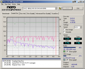

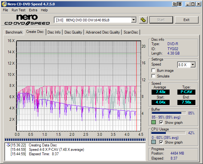

Da var det på tide å brenne litt data på denne platen også, og sjekke resultatet :
Enda en gang kan vi se at resultetet er mye mer oppløftende enn med -R platene fra første runde.

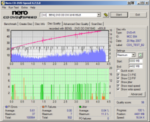

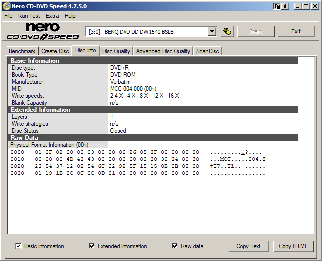

Så da skal jeg for "moro skyld" ta med en test av Verbatim platene som ble kjøpt samtidig,
slik at vi kan se hvordan "non-archival grade" Verbatim klarer seg mot "Archival grade TY".
Denne er laget på "PC1", og brent på 8x likt med de tidligere platene (selv om dette er et 16x media).
Min personlige konklusjon må så langt bli at "non-archival grade" Verbatim plater klarer seg veldig bra mot "Archival grade TY" plater når man kjøper disse fra dvdink.no
Samtidig vil Verbatim 16x+R være billigere, 315,- kontra 379,- for TY8x+R
Hvilke av disse som taper seg mest i kvalitet over tid, det er et annet spørsmål som kun tiden vil vise.
Endret av BearCat

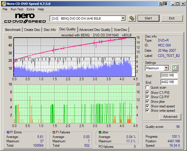

Jeg ser at settings i CD-DVD speed står på maximum, for å få riktig resultat på Benq skal den stå på 8x.
Riktig lese hastighet i CD-DVD speed.
Benq 8x
Nec 5x
LiteOn 4x
Hei LAEN,
hvor fant du den informasjonen ?
Kan prøve å skanne på 8x, men tror ikke at resultatet blir så mye bedre av den grunn.

Se her http://club.cdfreaks.com/showthread.php?t=192563
Utklipp fra siden.
Speed: Very important, this box allows the user to select at which speed to execute the Quality test. The speed to select varies according to the burner used to do the test and the media tested. For CD media, with any burner suggested speed is "Maximum". For DVD media, selected speed is related to the burner.
For Lite-On burners up to the 1693 the preferred speed to select is 4x
For Lite-On drives starting from 1635 the preferred speed id 8x
For BenQ drives the preferred speed id 8x
For NEC and Pioneer drives the preferred speed is 5x.
Her kan du se hvor mye forsjel det kan bli mellom 8x og 16x hastighet.
Endret av LAEN
