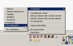

var da en vanskelig måte å gjøre det på. pluss at skrivebordet er jo ca 99% av tiden dekket med 1000 vinduer.
er jo bare å legge til en ny verktøyslinje på oppgavelinja.
det er jo ikke halvparten så gøy. :p
