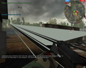

ThePainx Skrevet 7. september 2006 Skrevet 7. september 2006 (endret) Gainward BLISS 7800GS+ AGP Artifact trøbbel.... Har dette kortet http://www.komplett.no/k/ki.asp?sku=319889 Det skjer hele tiden at det blir masse artifacts og missfarging i spill. Det merkelige er at når jeg trykker Alt+Tab (går inn å ut av spillet) Forsvinner det helt, for så å komme tilbake etter en stund, jæ... irriterende. Er det noen med makan skjermkort som har de samme problemene, Skal det vere slik? Eller er det noe galt med kortet. Har prøvd kortet i 3 forskjellige pcèr samma resultat på alle. HJELP!! Endret 1. desember 2006 av ThePainx

ThePainx Skrevet 7. september 2006 Forfatter Skrevet 7. september 2006 Her er 2 bilder av problemene.
Fidelio Skrevet 7. september 2006 Skrevet 7. september 2006 Uten å ha veldig peil på dette her, synes jeg det ser ut som om RAMen på skjermkortet ditt er skadet; hadde et kort med ødelagt ram og da opplevde jeg noe lignende. Kan også hende det er noe mer bagatellmessig. NGO-drivere - www.ngohq.com - har en slags "compatibility mode" med tanke på bl.a 7800GS
ThePainx Skrevet 7. september 2006 Forfatter Skrevet 7. september 2006 Testa NGO driver Gikk ned 150 i 3Dmark06 Fikk flere artifacts i Canyon run og Deep freeze, ca 3 ganger mer. Skal teste med spill. Ellers er det vel tilbake til Alt+Tab metoden

ThePainx Skrevet 9. september 2006 Forfatter Skrevet 9. september 2006 Klokka ned Memory Clock Speed til 1,1GHz fra 1.25 GHz. Artifacts nesten borte. Må si jeg er Jæ... skuffa over dette kortet i og med det ikke tåler den oppgitte Stock speed.

ThePainx Skrevet 28. september 2006 Forfatter Skrevet 28. september 2006 nesten nytt, garanti? rma? 6829519[/snapback] Det viste seg å vere et defekt kort. Nytt på vei i posten (Venter i spenning) Lurer på om det har sammenheng med pcie 7900 serien, har lest rundt på nett at det er endel problem m artifacts på disse, Det er viss en del av de samme komponentene på disse 2 korta. Mon tro om det er en generell feil på disse korta. (hva er andres erfaringer?)
