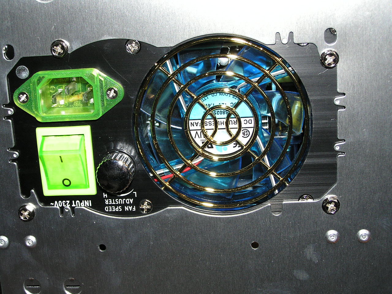

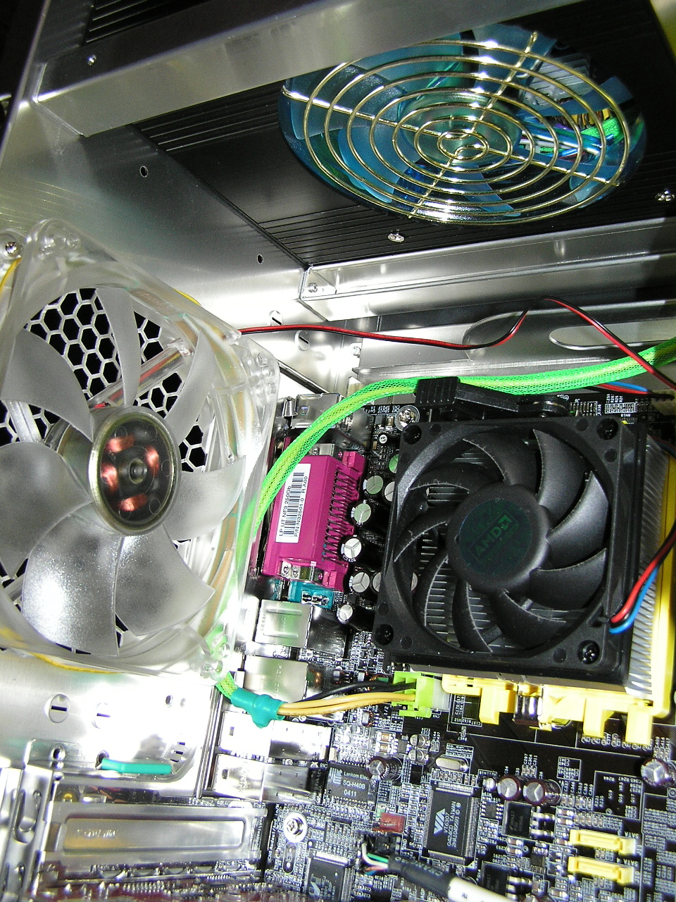

Nénmacil Skrevet 18. mars 2006 Forfatter Skrevet 18. mars 2006 Da var MIST PSU-en montert og testet. Jeg hører en merkbar forskjell på støynivået i forhold til min gamle bZerk. Men det virker som at MIST'n har litt lave spenningsverdier på 12V. Den svinger mellom 11.65 - .85 V. Til sammenligning holdt min gamle bZerk stabilt 12.05 V.
