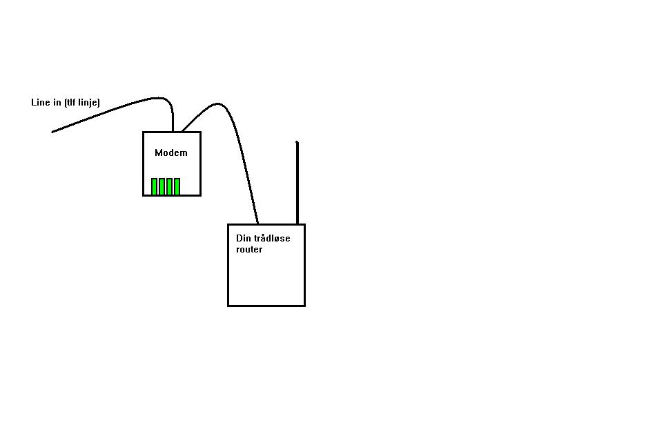

Du må ha Modem fra NGT, men ikke router/switch, du kobler line in til modemet, og deretter nettverkskabel fra modemet til den trådløse routeren du har bestillt :thumbup:

legger ved en liten tegning over hvordan ting skal se ut :)
Ok?
Mvh kandalf :)

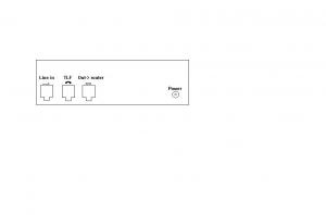

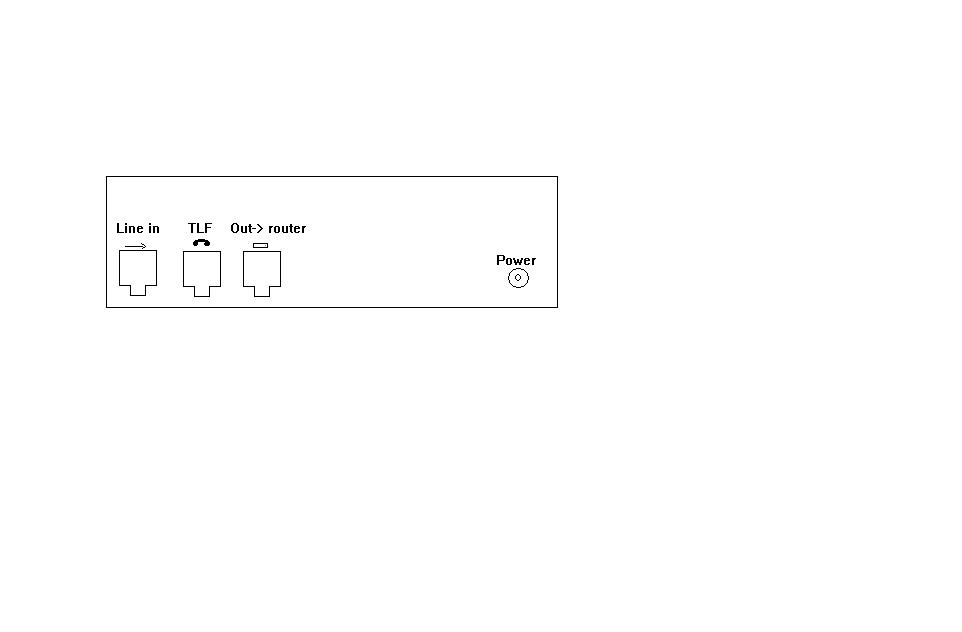

du ser det at bakpå denne "routeren" (modemet) er det flere porter, 1x til telefon linja(line in) 1x til evt next phone, 1x til Evt annen router (som den du har kjøpt)...
legger ved en av mine berømte "flotte" tegninger og viser baksiden, så forstår du nok mere.... :tease:
se på tegningen: line in er telefonlinja di, den skal plugges inn her, TLF er om du evt skal ha nextphone (tlf igjennom internett linja), og router -> er om du skal koble på en eksten switch/router (slik du skal), her plugger du den trådløse routeren din inn :)
