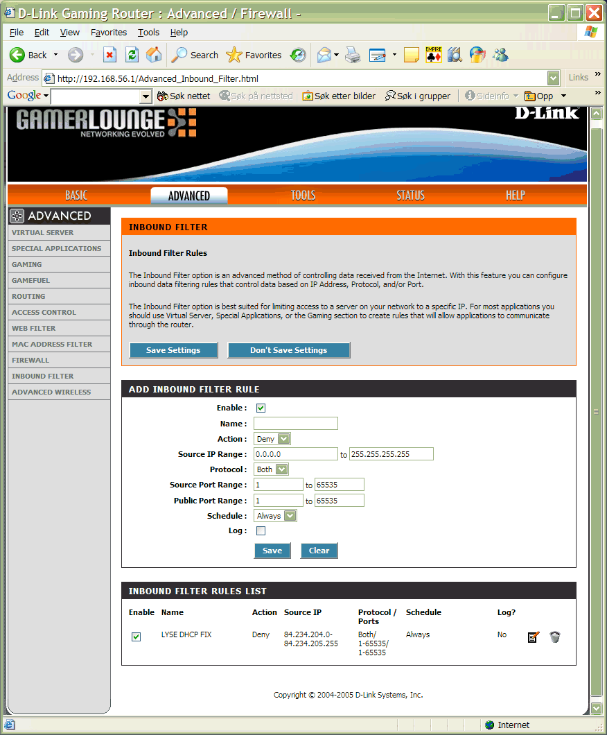

Må vist lage et inslag i "Inbound Filter" delen av routeren og gjøre "Deny" på IPRangen 84.234.204.0 - 84.234.205.255 på både UDP og TCP

Har en DGL-4300 og prøvde inbound filter uten hell. La inn Deny action i Advanced, Inbound Filter på source IP 84.234.204.0 - 84.234.205.555 på begge protokoller og port 1-65535. Se vedlegg for skjermdump. Kjører firmware 1.3.
Lagret selvsagt innstillinger og bootet ruteren etterpå.
