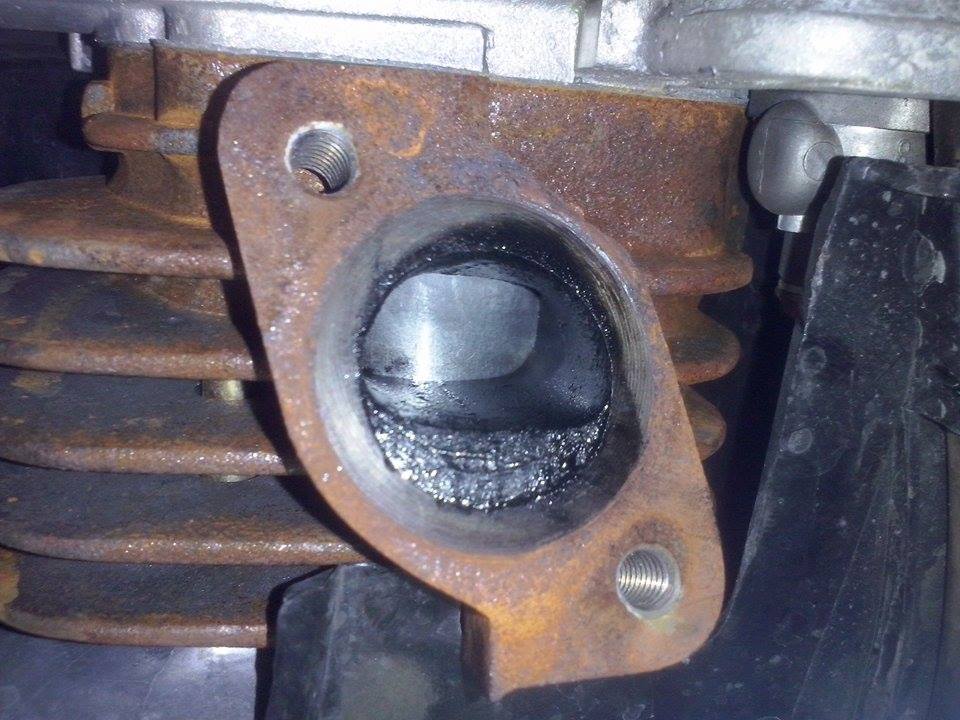

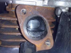

EVENKORP Skrevet 19. mai 2015 Forfatter Skrevet 19. mai 2015 (endret) Jo innsuget er støpt igjen halve åpningen på min smc... Denne må files bort Endret 19. mai 2015 av EVENKORP
Heika98 Skrevet 19. mai 2015 Skrevet 19. mai 2015 Jo innsuget er støpt igjen halve åpningen på min smc... Denne må files bort Det der er eksosporten. Innsugsporten er på blokka, men den er ikke støpt igjen. Det er selve innsuget som er strupinga. Trust me, jeg jobber hos Mizzuki-forhandler (Mizzuki er de som selger SMC, osv.).
