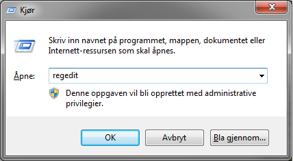

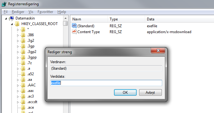

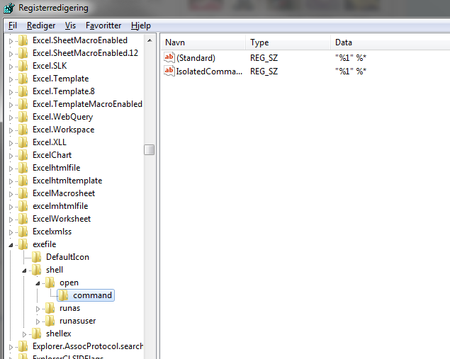

TMB Skrevet 13. februar 2011 Skrevet 13. februar 2011 Hei Prøv dette: 1. Åpne registeret ved å gå på Kjør og skrive regedit. 2. Klikk på mappen HKEY_CLASSES_ROOT og deretter på mappen .exe 3. Pass på at verdien til den øverste strengen er exefile, hvis den ikke er det så dobbeltklikker du på den og skriver det inn selv. 4. Gå til HKEY_CLASSES_ROOT\exefile\shell\open\command. Pass på at den øverste (Standard) er satt til å være "%1" %*. 5. Gå ut av registeret og restart Windows.
Lucy_Nyu Skrevet 13. februar 2011 Forfatter Skrevet 13. februar 2011 Når jeg skriver regedit i run får jeg følgende melding opp: "C:\Windows\regedit.exe" "Application not found"

Byxxi Skrevet 13. februar 2011 Skrevet 13. februar 2011 Antageligvis fordi "regedit" er en snarvei til regedit.exe
Lucy_Nyu Skrevet 13. februar 2011 Forfatter Skrevet 13. februar 2011 Har windows 7 (un-genuine version) Har også prøvd å skrive inn "regedit.exe" i run, men får samme erroren. :/
TMB Skrevet 13. februar 2011 Skrevet 13. februar 2011 (endret) Har windows 7 (un-genuine version) Har også prøvd å skrive inn "regedit.exe" i run, men får samme erroren. :/ Kan du gå inn på C:\Windows og se om regedit.exe ligger der? Det har ikke noe å si om du har ekte Windows eller ikke Endret 13. februar 2011 av TM B

Lucy_Nyu Skrevet 13. februar 2011 Forfatter Skrevet 13. februar 2011 Har endelig kommet meg inn på "Registry Editor", fikk også til å åpne .reg fila i programmet (vet ikke hvordan) Problemet nå er at jeg ikke helt forstår hva jeg skal gjøre siden alle programmene mine er på engelsk, noe som betyr at jeg må oversette all info fra dere, jeg forstår jo meste parten av det, men nå står jeg fast på punkt 4, fra første posten din "TMB". Hvor finner jeg; HKEY_CLASSES_ROOT\exefile\shell\open\command. ?
TMB Skrevet 13. februar 2011 Skrevet 13. februar 2011 Bare å åpne HKEY_CLASSES_ROOT, deretter åpne exefile, så shell osv.
Lucy_Nyu Skrevet 13. februar 2011 Forfatter Skrevet 13. februar 2011 Ah, går litt i surr, fant den. Alle verdiene er som dem skal være, så jeg skal bare restarte, så får vi se hva som skjer.
