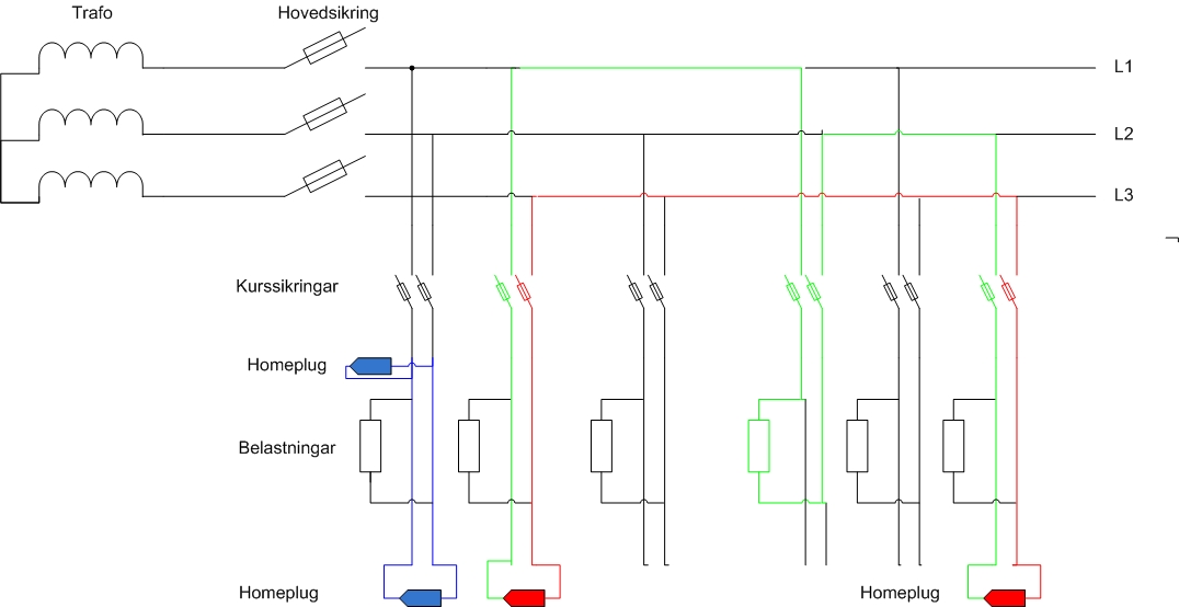

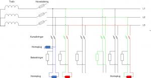

bamse87 Skrevet 13. november 2010 Skrevet 13. november 2010 (endret) Er sjøl elektrikar og har stussa litt på dette. I mitt hode tenker eg i alle fall på: - Innan samme sikringskurs bør det fungere greit, og jo kortare det er mellom dei to einheitane, jo bedre er det. - Om huset har tre fasar inn til sikringsskapet, bør ein vurdere kva sikringskursar ein koblar homeplug-einheitene mellom. Grunnen til dette er at begge to bør koblast til kursar som brukar samme to fasar, ellers vil signala gå ei lang "omveg" før det kjem fram. Edit: Laga eit skjema som viser "problemet" eg prøver å beskrive. Den blå homeplugen er her på samme kurs, og har kort veg uten noko problem mellom. Men den rød er på to kursar kobla på forskjellige fasar, og som vi ser må signalet ta ein lang "omveg", gjennom ein belastning, for å komme fram. Endret 13. november 2010 av bamse87
cfg Skrevet 14. november 2010 Skrevet 14. november 2010 Skjønner hvordan du tenker, men etter jeg testa på flere faser med min Powerline adapter, hadde jeg ingen problemer noen som helst plass Så lenge ledninga er under 200m skal det fungere greit.
bamse87 Skrevet 15. november 2010 Skrevet 15. november 2010 Det høyrest jo bra ut Har du samanligna haastigheit mellom forskjellige kursar, samme kurs, etc?
cfg Skrevet 15. november 2010 Skrevet 15. november 2010 Når jeg sitter på samme kurs har jeg opp til 198mbit/s Altså nærmest den teoretiske maks hastigheten for produktet! Forskjellige kurser har jeg vært 'helt' nede i 140mbit/s, men det skal nevnes at sikringsskapet og strømmen i huset er forholdsvis nytt (6 år). Den laveste hastigheten jeg har vært nede i er 120mbit/s.
