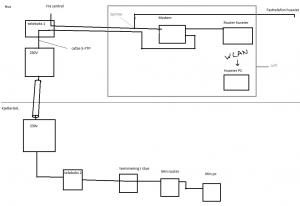

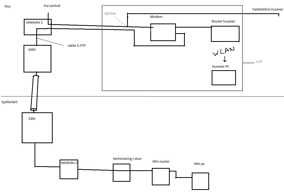

Pga fasttelefon plassering og litt div ble det litt fram og tilbake med trekkingen, så jeg prøvde å lage en tegning som forklarer hvordan vi løste dette.
Fra sentralen kommer det en sort telekabel med 14 par eller noe, her fra er det brukt scotchlock til vanlig cat5 kabel som går opp til loftet, i dette røret går det 2 datakabler, en til modemet fra sentral og en som går fra modemet og inn til min leilighet, via teleboks 1, huseier sitt sikringsskap, mitt sikringsskap, min teleboks og ut til et termineringspunkt i stuen, her går det til routeren min og til pc.
