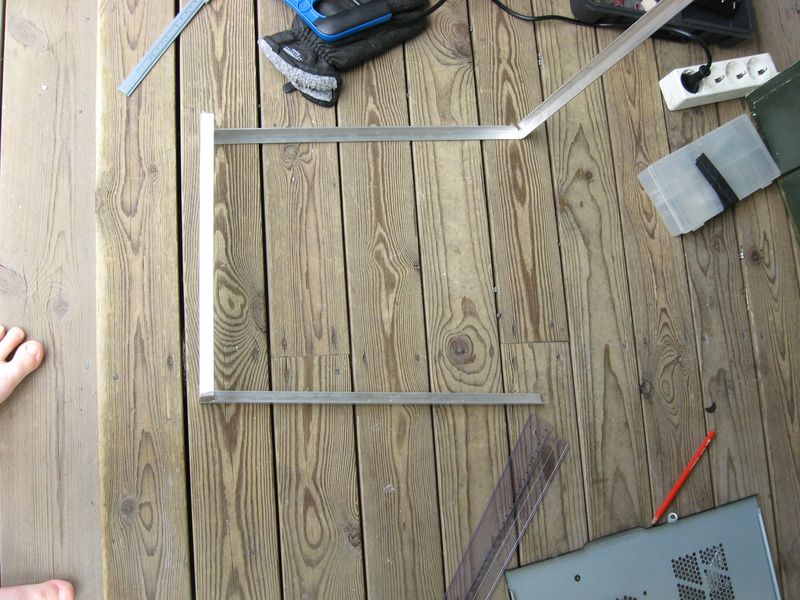

Jeg endte på aluminium, som har noen helt klare fordeler. Brenner dorlig, lett å jobbe med og det veier lite.

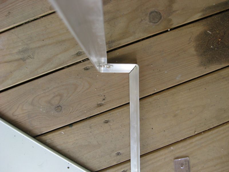

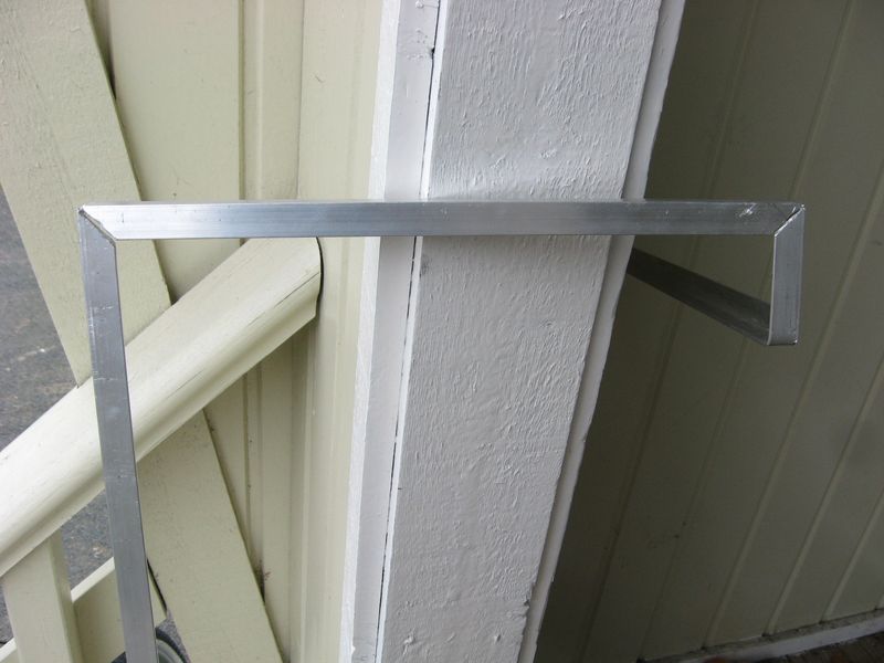

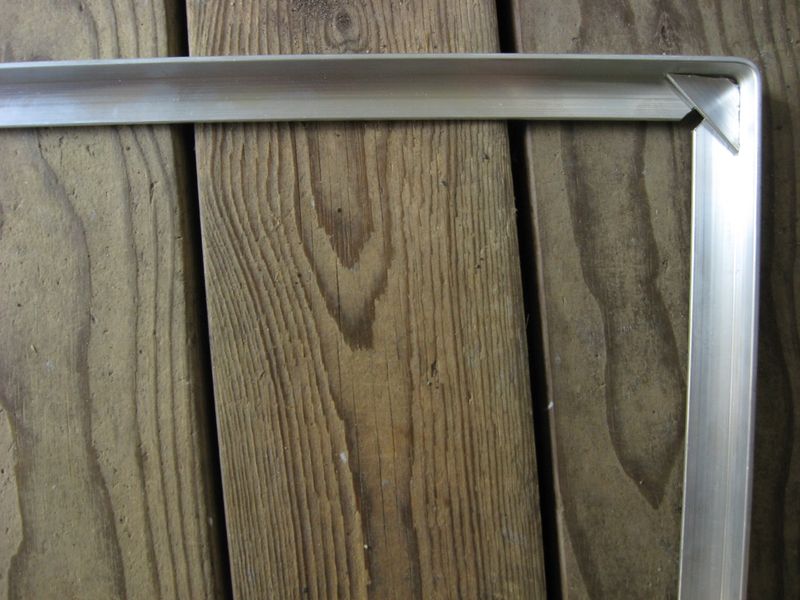

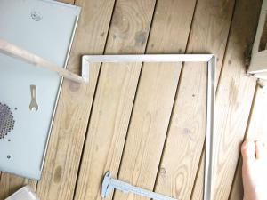

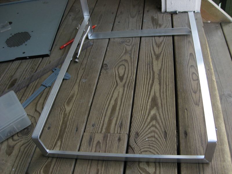

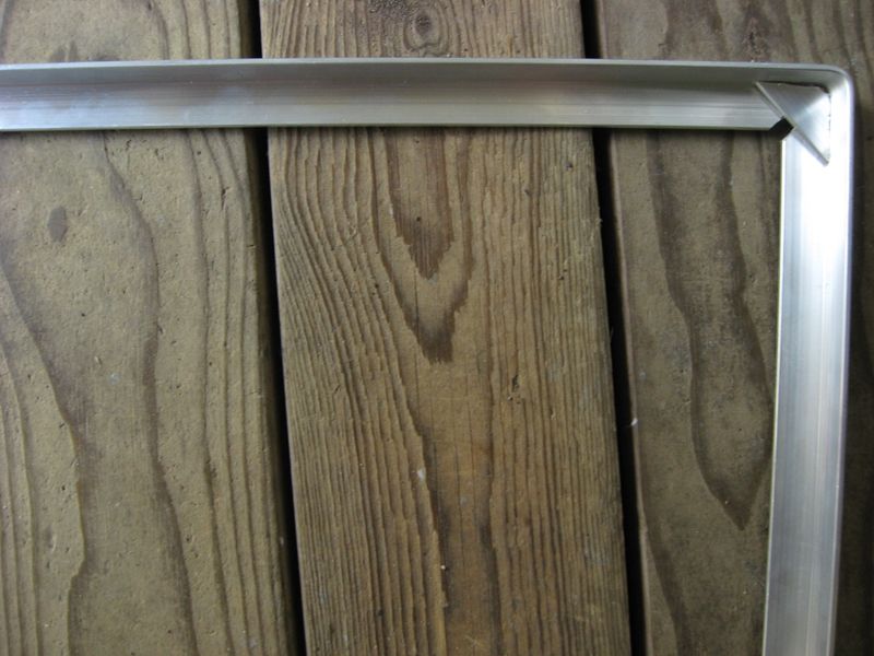

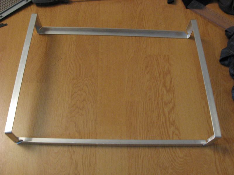

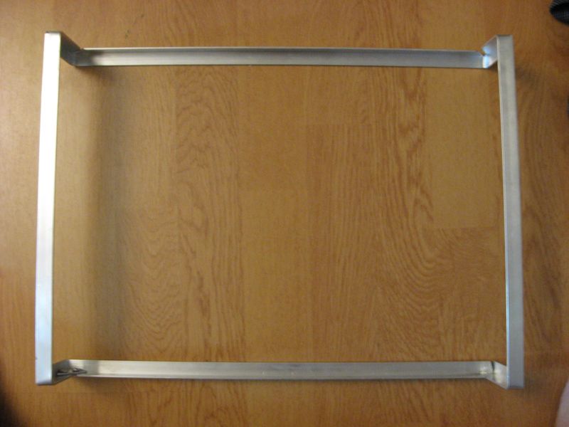

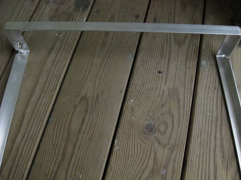

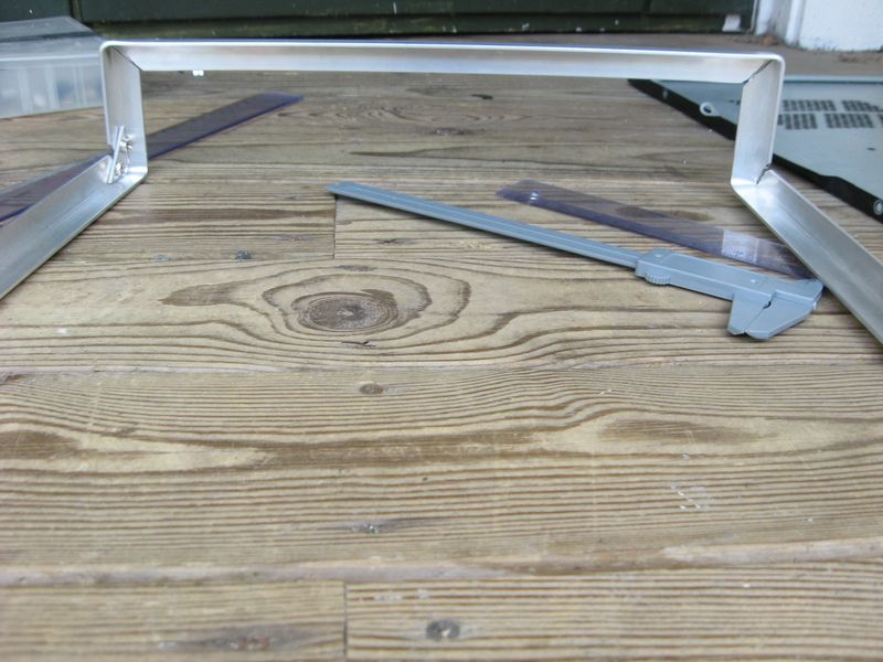

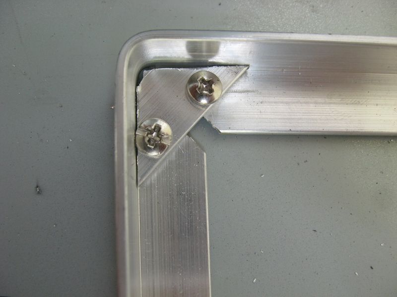

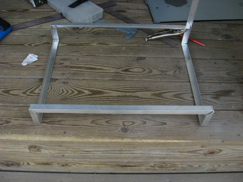

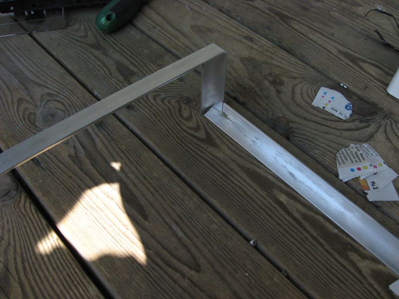

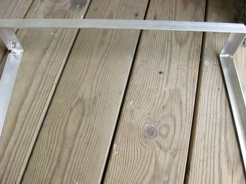

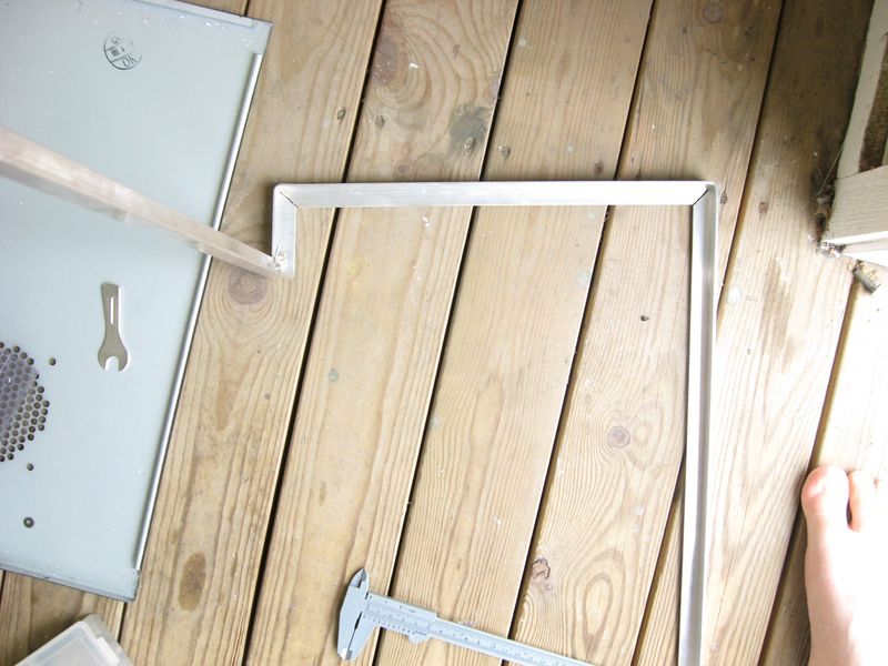

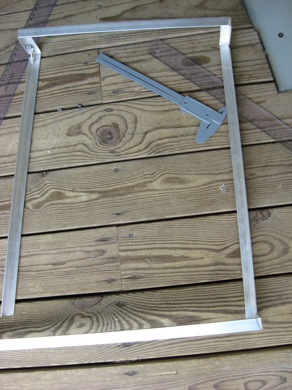

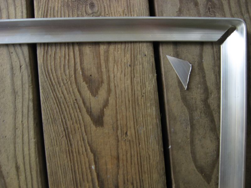

Jeg har allerede skaffet 2m med vinkla alu (15x15x2mm) som jeg har bøyd til en indre ramme.

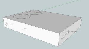

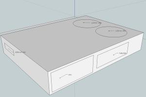

Her er et lite utkast av kabinettet.

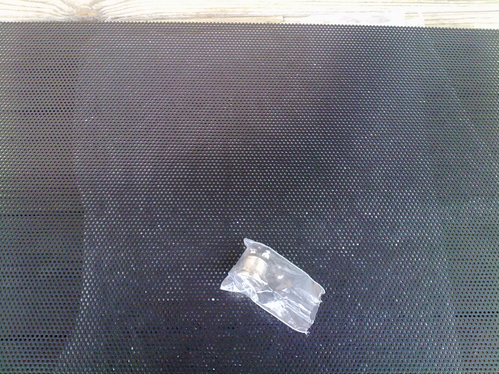

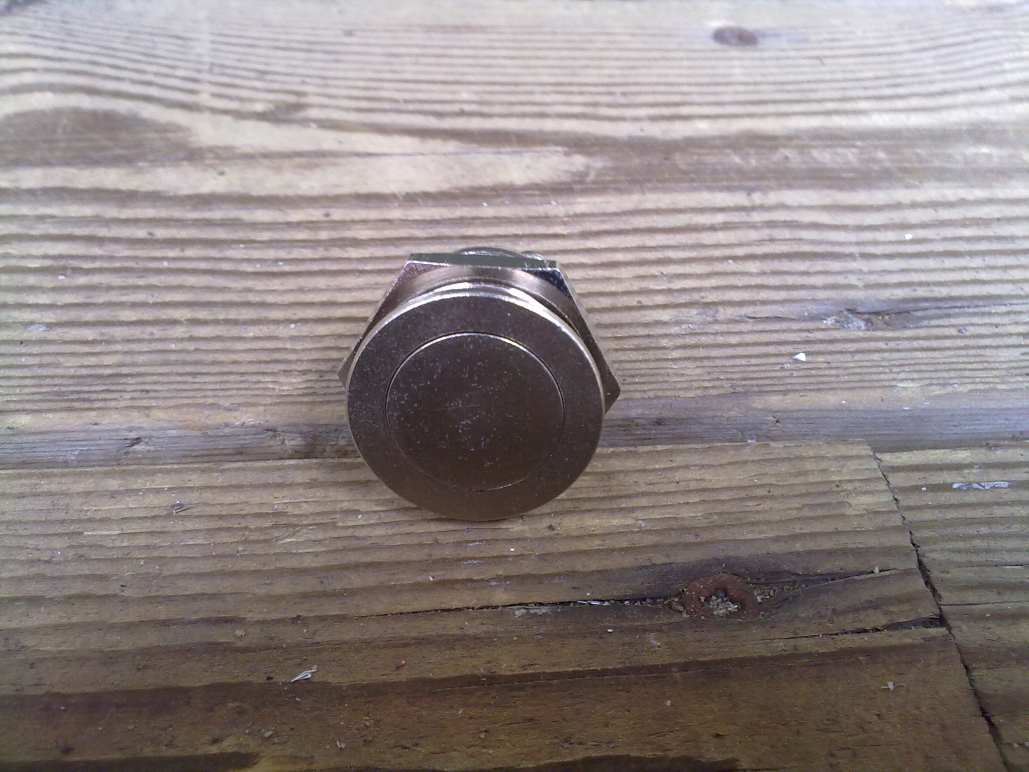

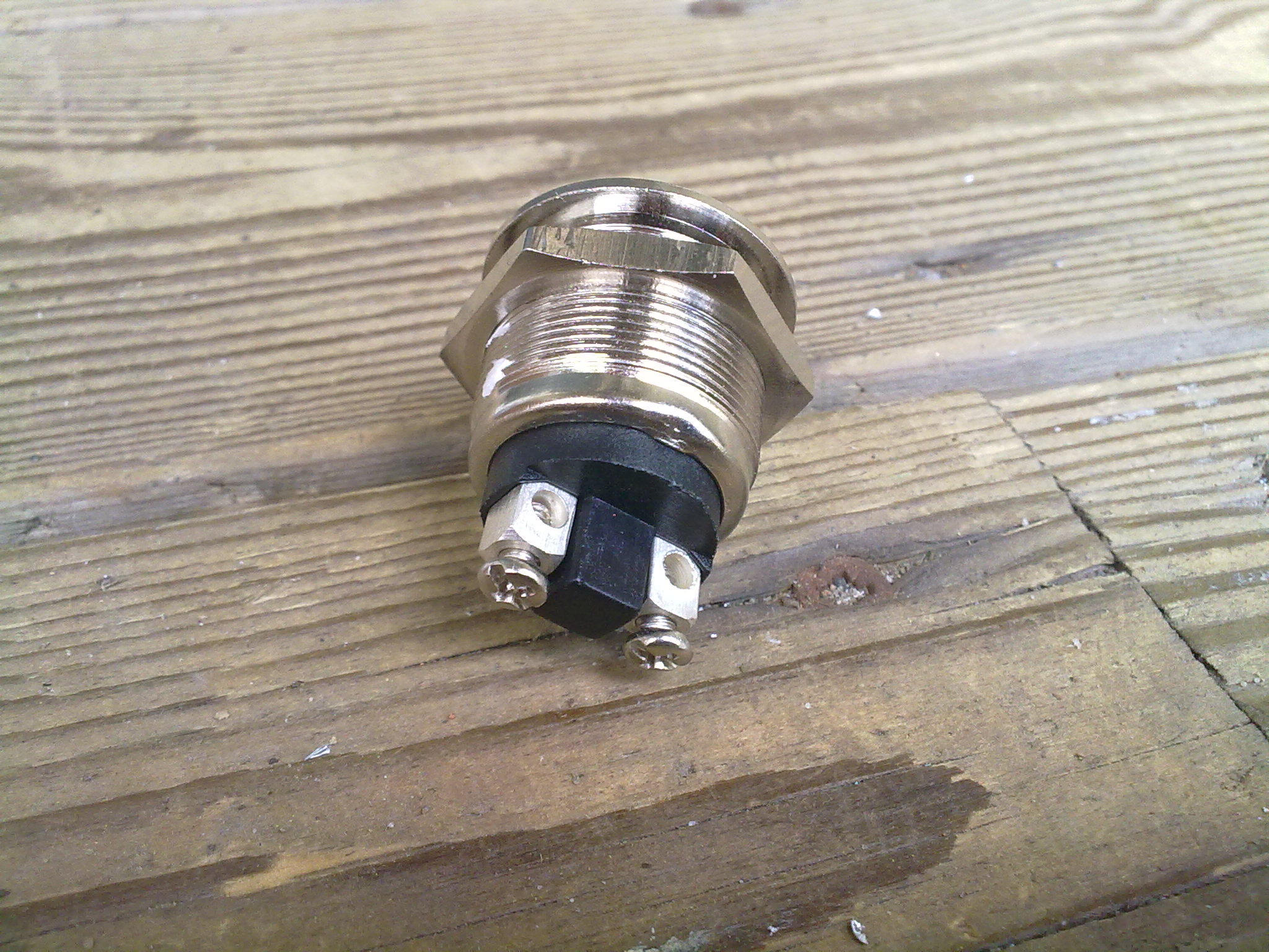

[x] finne løsning på power knapp. - bestille fra usa
[x] finne passende netting for luft inn/ut - bestille fra usa

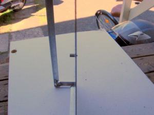

[x]sage en 430mm lang bit av den 1m lange aluplata jeg kjøpte

[]lage hull til powerknapp fra usa - på vei -

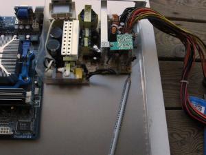

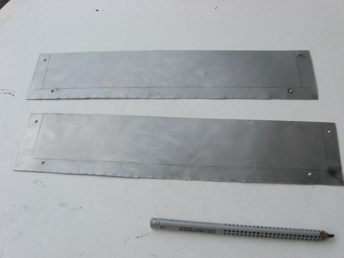

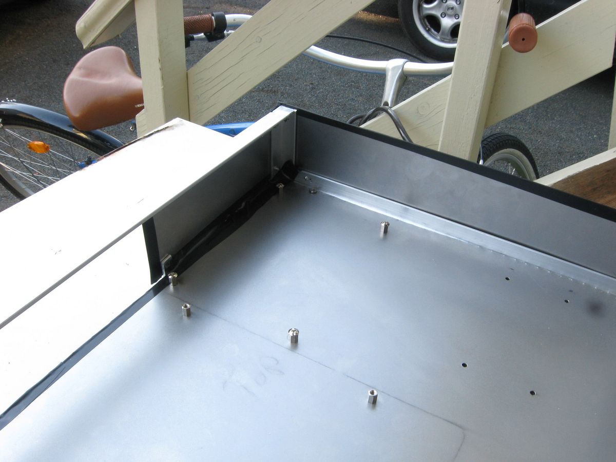

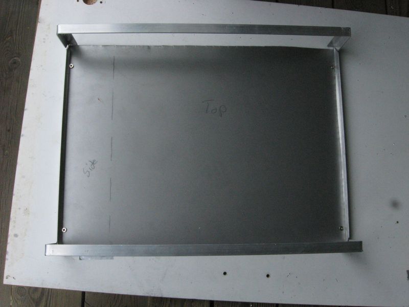

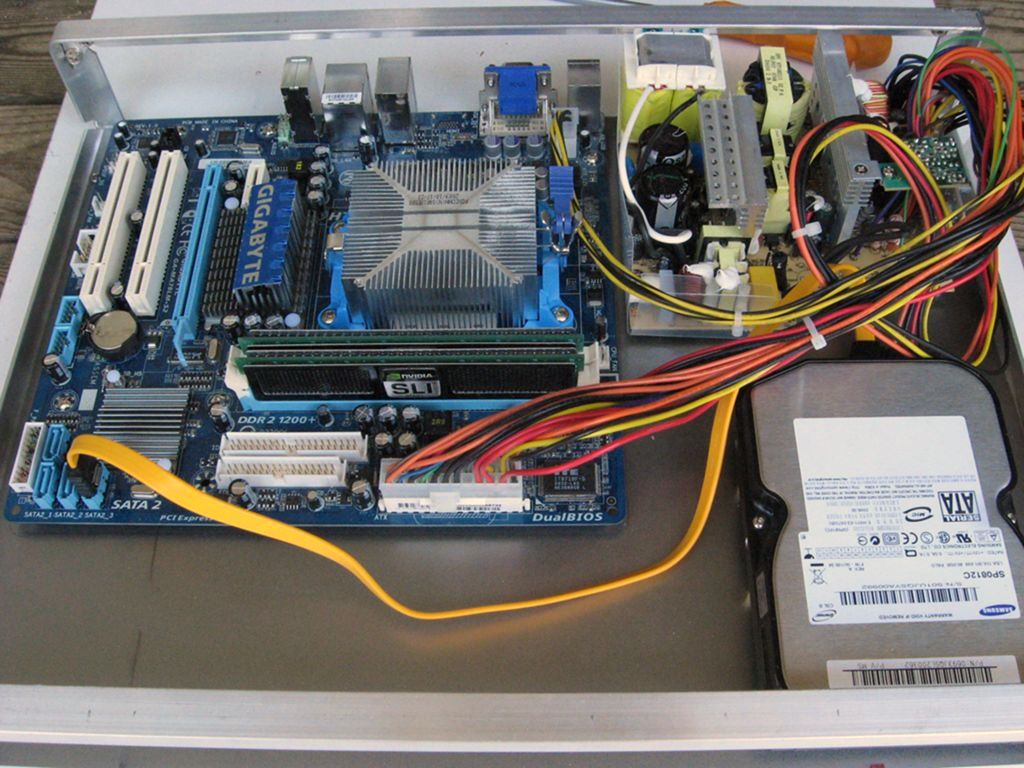

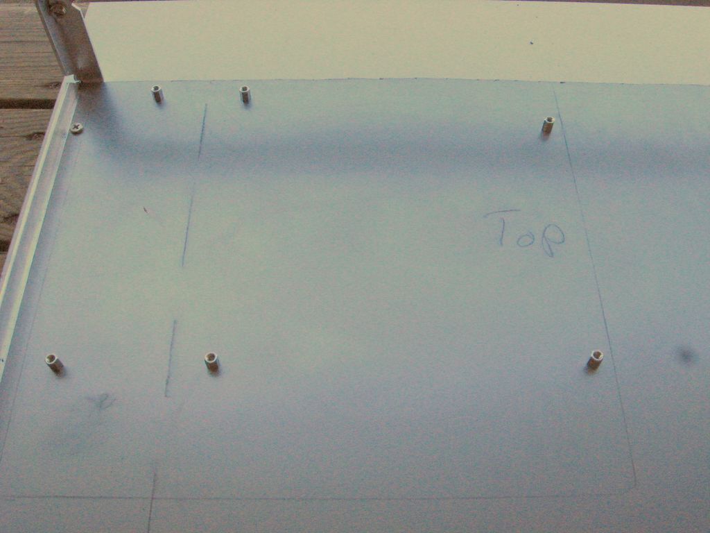

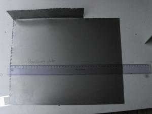

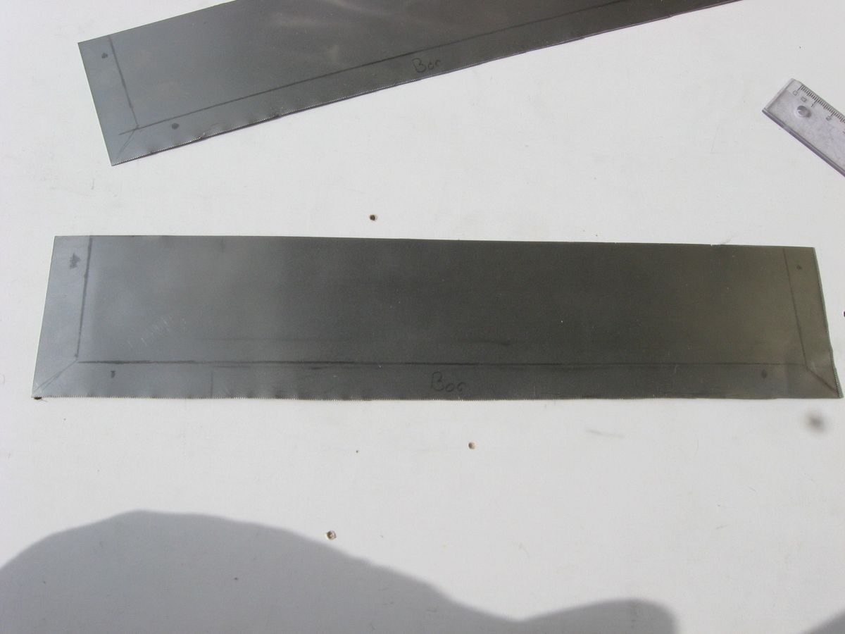

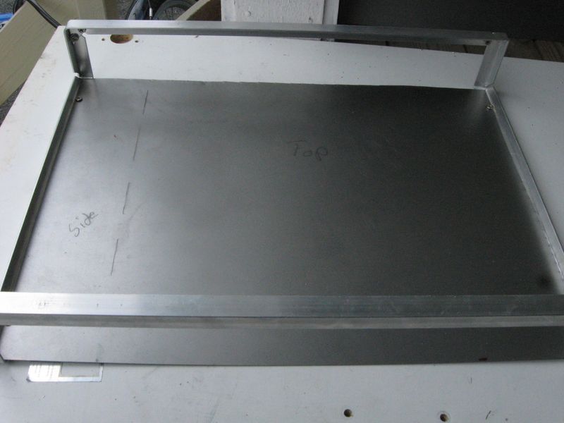

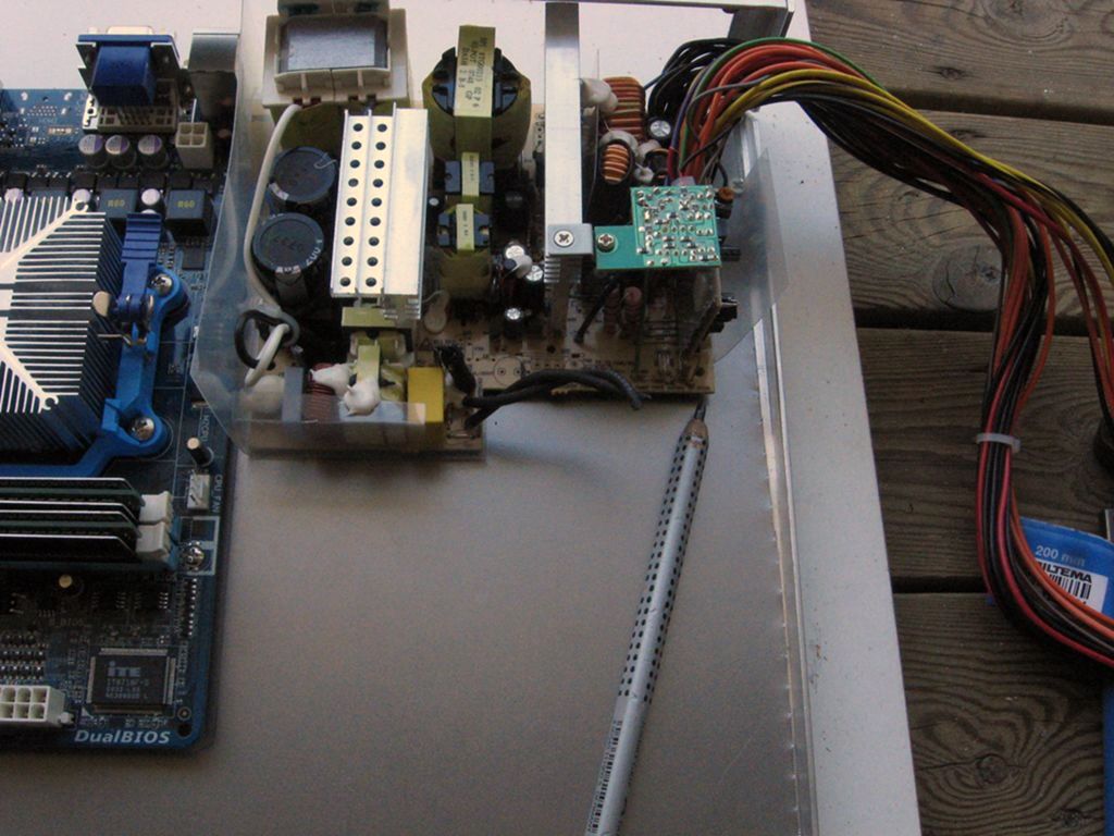

Hadde en litt kjedli start på kabinettets tak og vegger i dag. Var egentlig meningen å gjøre dette ferdig, Men jeg tabba meg ut på det som skulle bli plata hovedkort strømforsyning og hardisk skulle festes i. jeg klarte å klippe blikket 2 cm forkort.
Så jeg brukte av det som skulle bli tak og vegger. Heldigvis er ikke blikk dyrt.. (koster ca 200kr m2.) Resultatet kunne blitt bedre. Men jeg var litt lei etter den første tabben, og alle såra jeg fikk i hendene av å drive å klippe i den dritten..

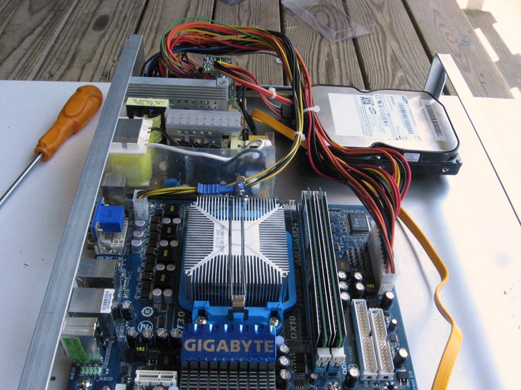

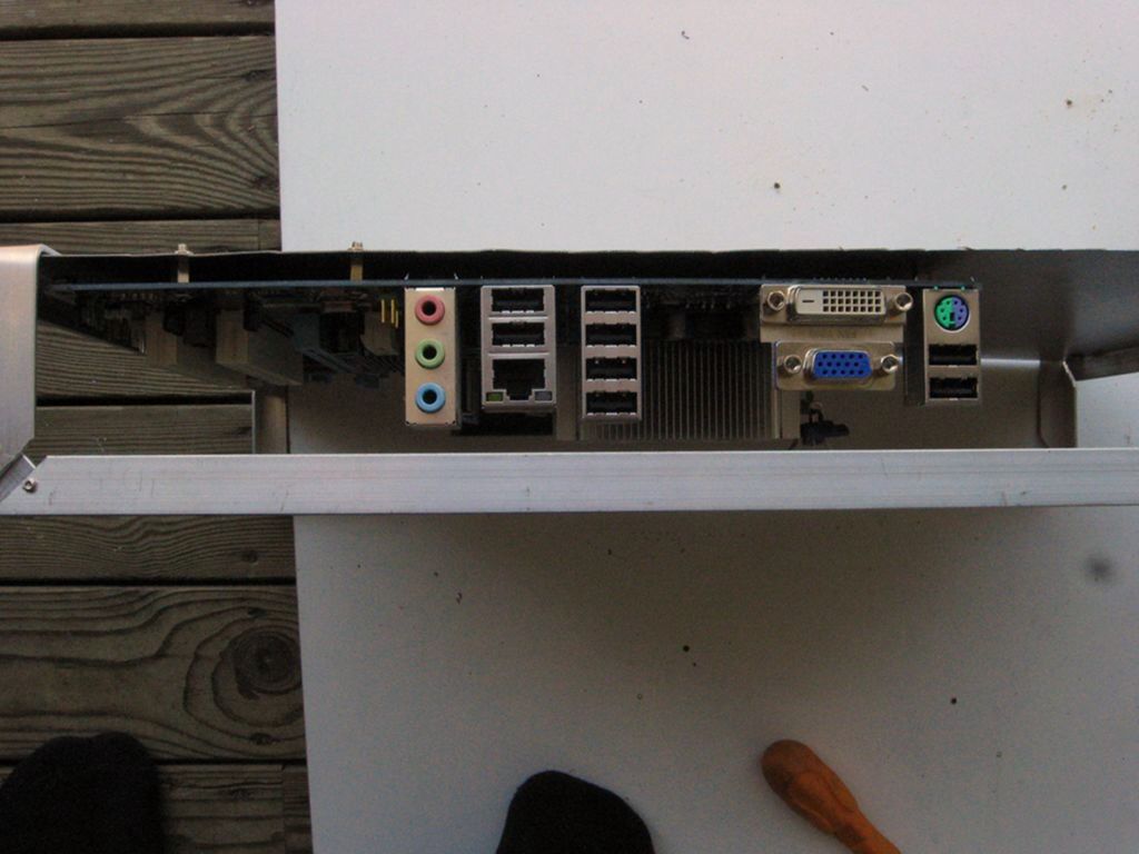

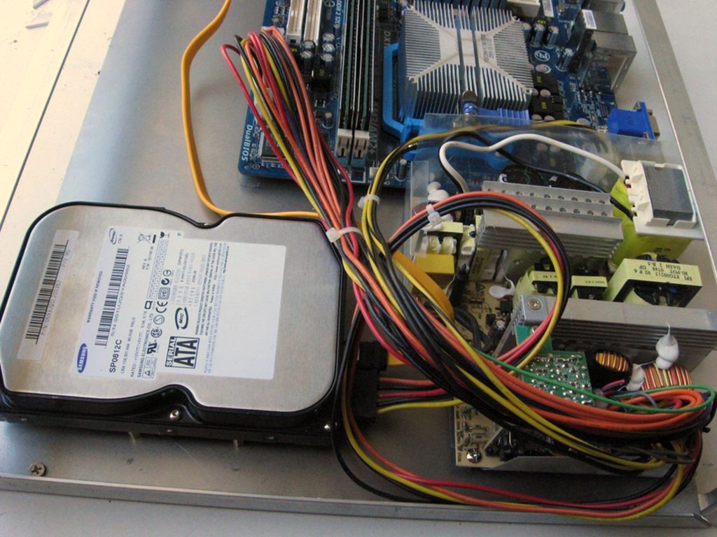

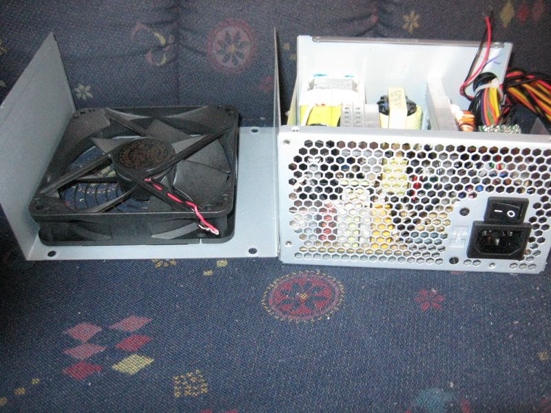

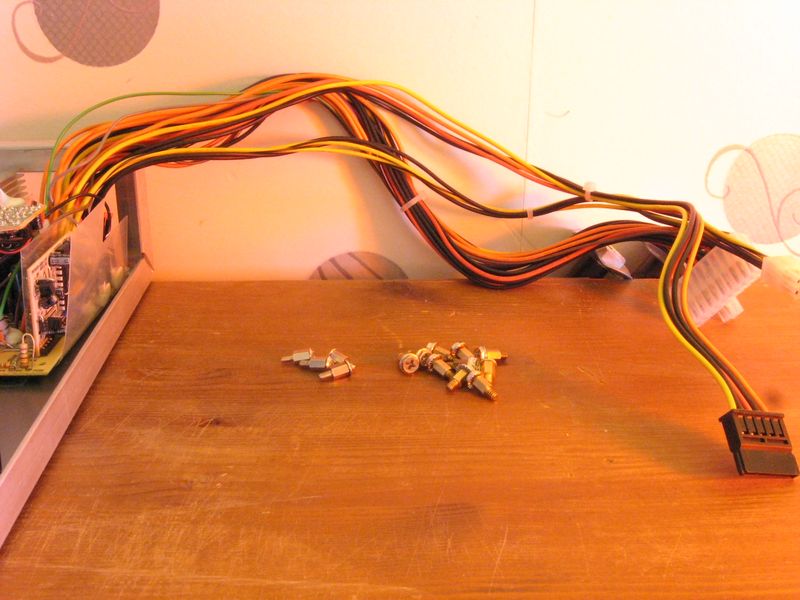

For å få plass til PSU så drepte jeg en gammel FSP 300w psu.

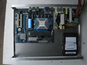

Så til layout.
Alt sammen skal stå på "spacere"
Kommentar tråd
Endret av kjeLL//

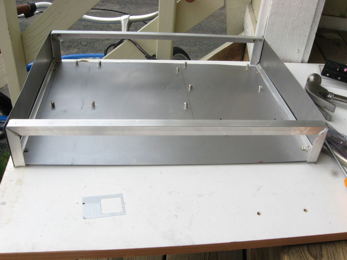

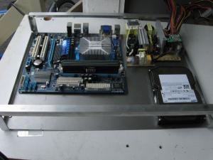

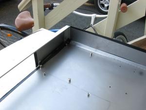

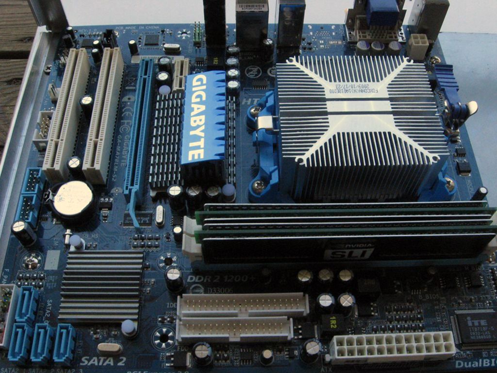

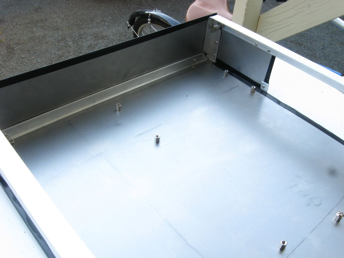

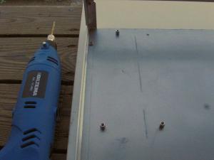

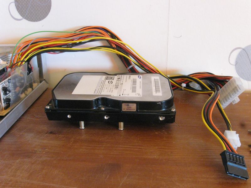

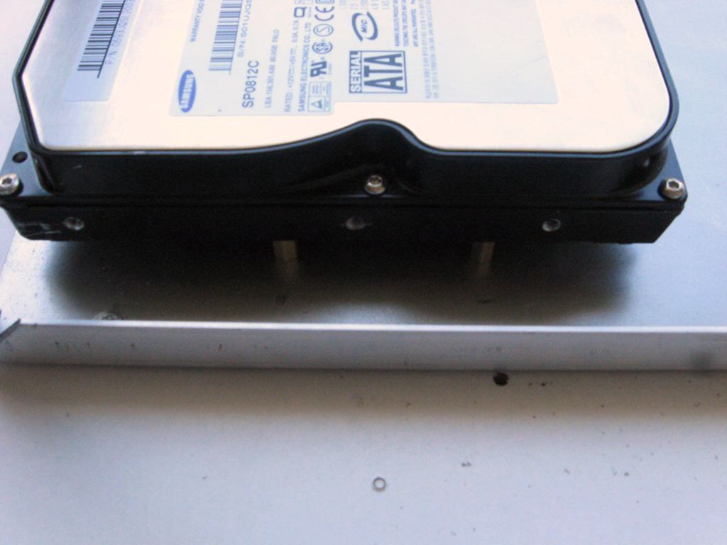

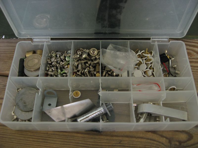

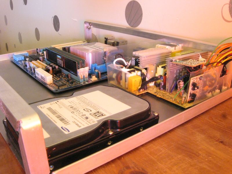

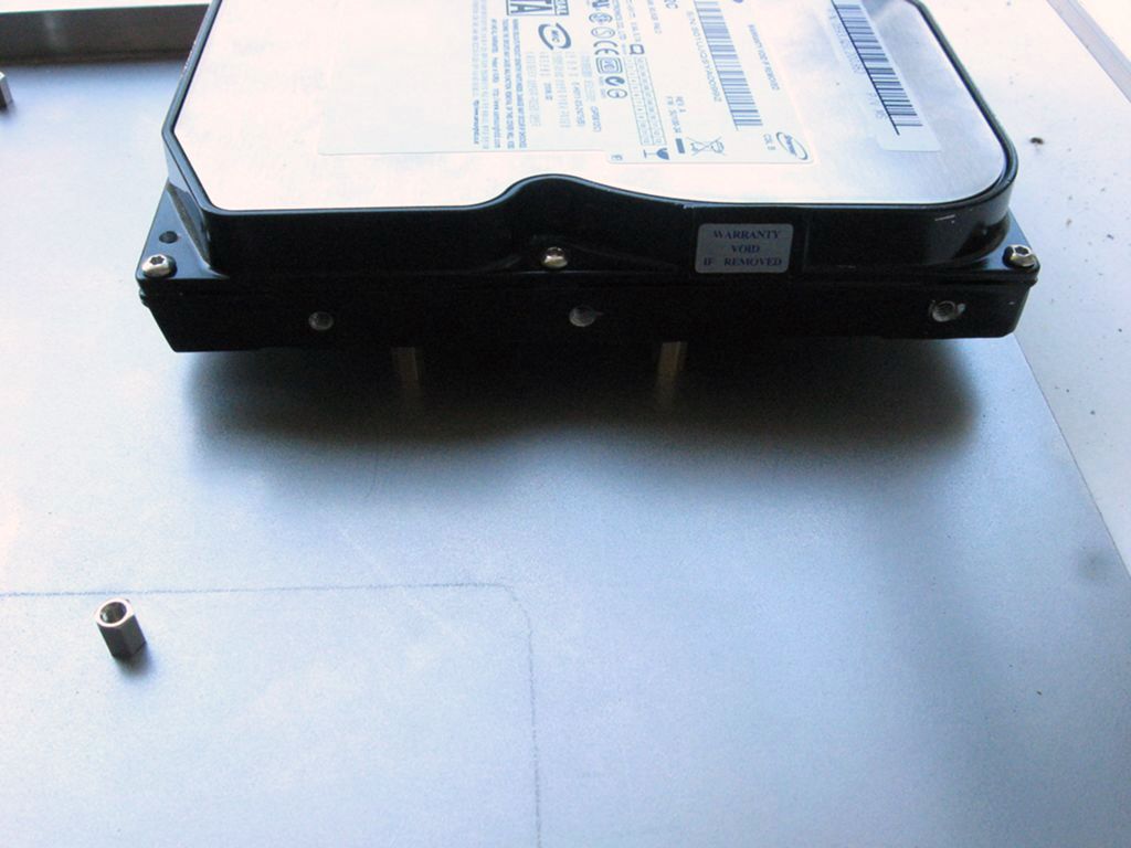

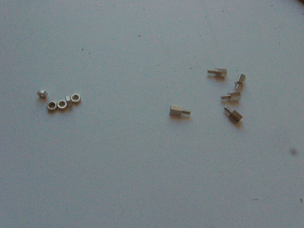

I dag har jeg ikke gjort mye.. har egentlig kun skaffet spacere og muttere som passer til dem og testmontert alt som skal være inni. Takker Datakjeden for 6 gratis spacere fra roteboksen =)

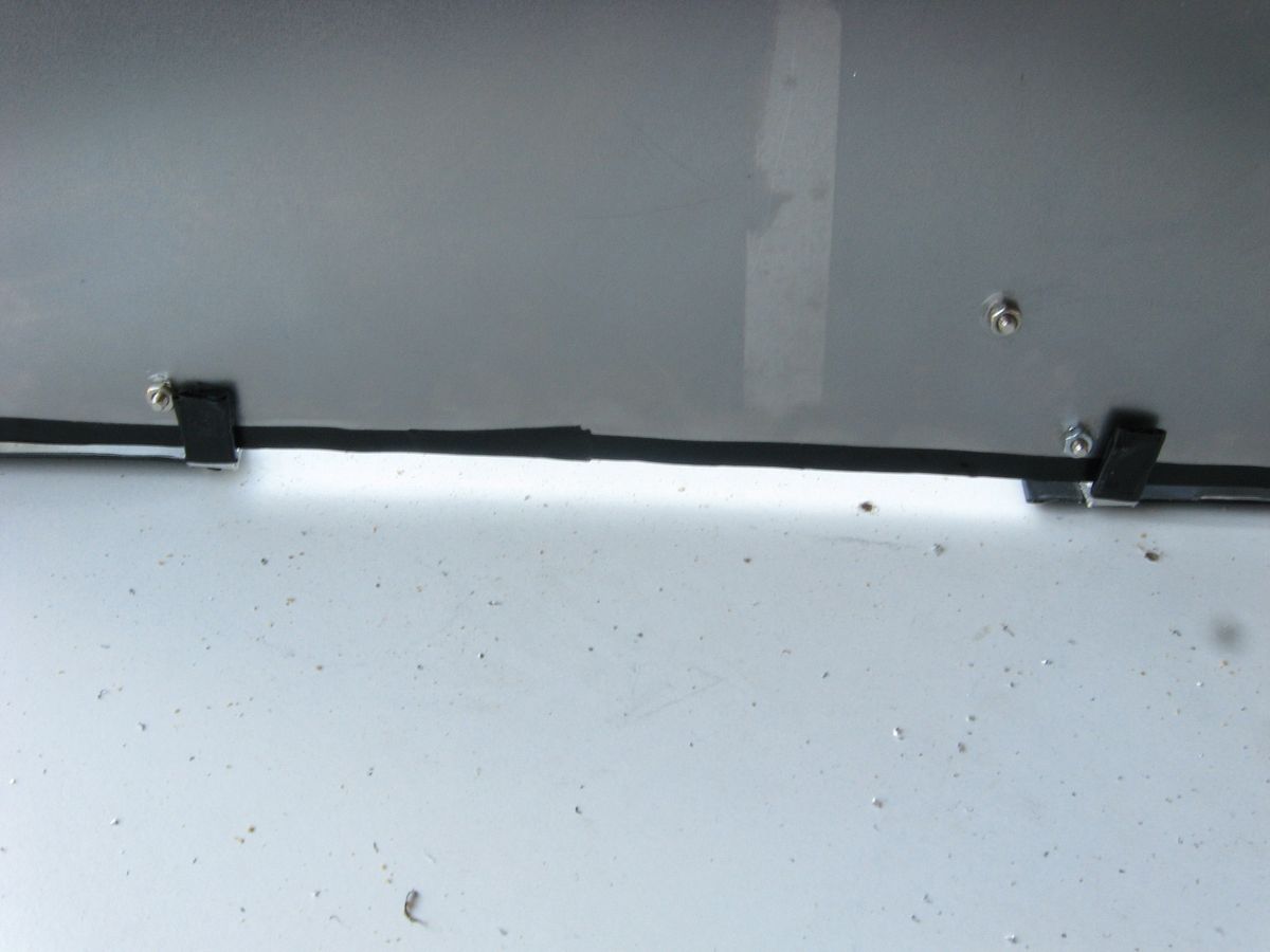

Jeg trenger å stive opp under, hele bunnen blir rund når jeg løfter på den :S
Og jeg lurer på om jeg skal gjøre om litt på planene også. Bruke metall-nett over og gjøre en passiv kjøleløsning av hele systemet. Men er litt usikker. kommenter gjerne i kommentartråden..
her er noen bilder fra prosessen.

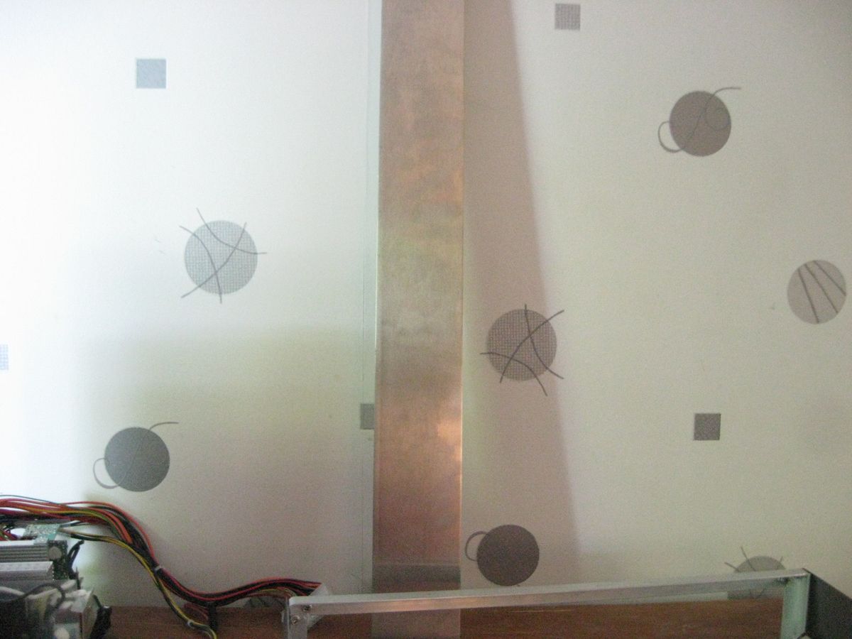

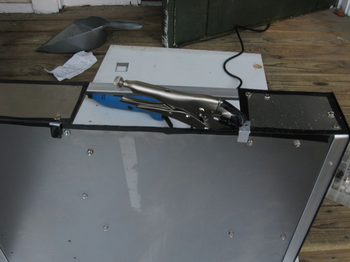

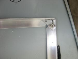

Se her. jeg har kjøpt meg noe jeg kan bruke til front! det er alu som er 70x1000x2mm begynner vell på den etterpå i dag om jeg begynner å kjede meg =)

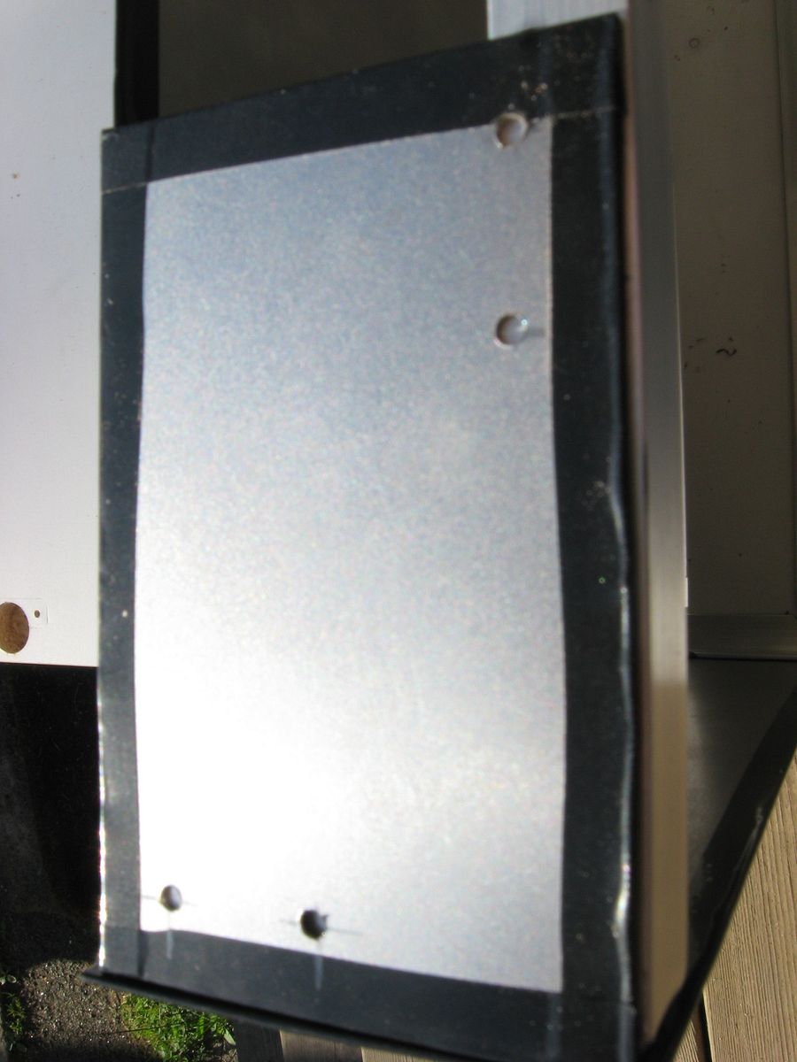

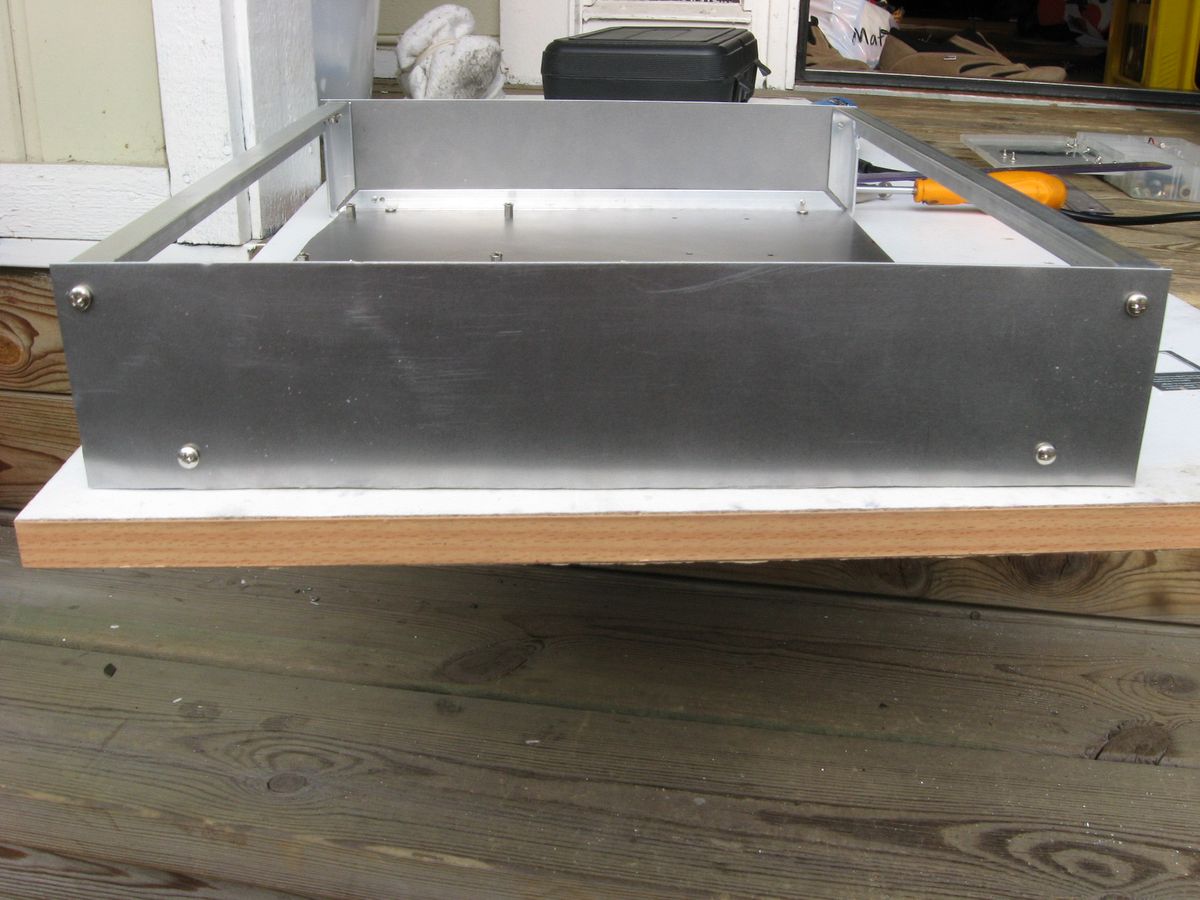

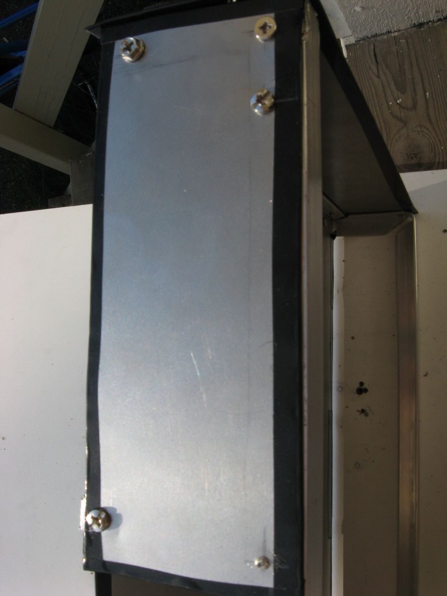

Jeg har klipt ut sidevegger fra 2cm katastrofen og prøvd å rette litt på metallet etterpå..

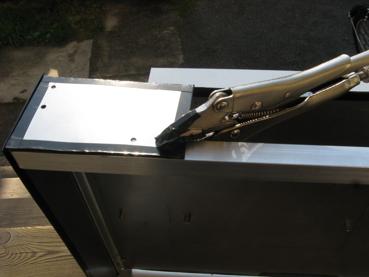

Neste dag teipet jeg elektroteip på alle skarpe kanter. Og klepte ut plater til å ha bakerst (Ikke mere sår og ødelagte klær.)
De små "krokene" jeg har festa på bakpletene hindrer at hele bunnen blir rund. trenger bare å feste etpar sånne på fronten også så slipper jeg kansje å stive opp hele bunnen =)
Nå i dette øyeblikk ser kassa sånn ut.
Føler jeg begynner å nærme meg halvveis..

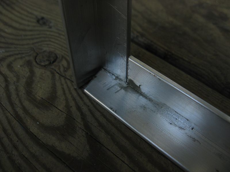

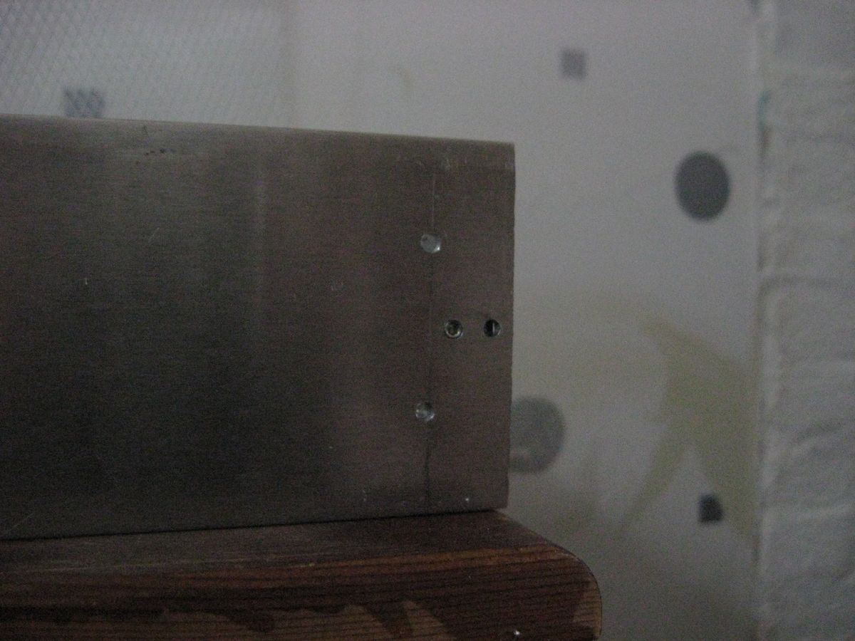

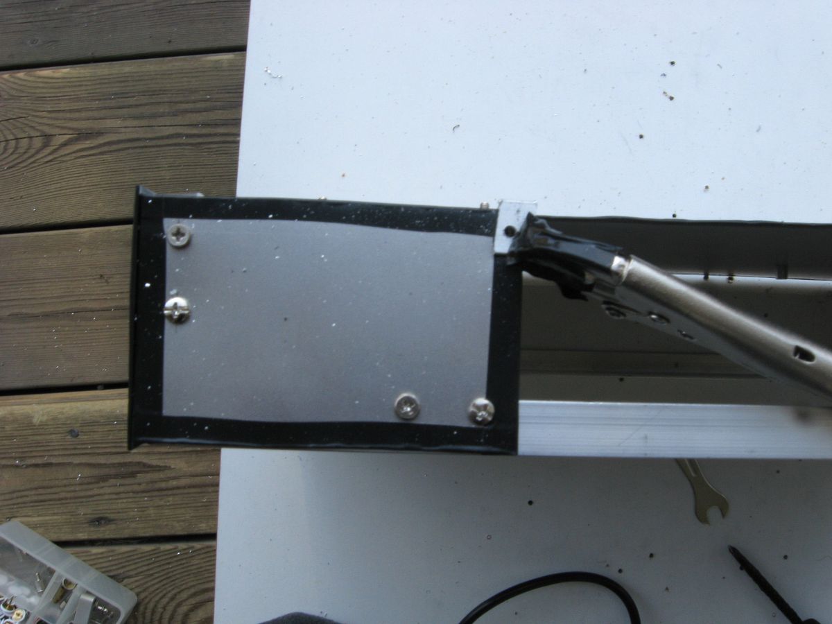

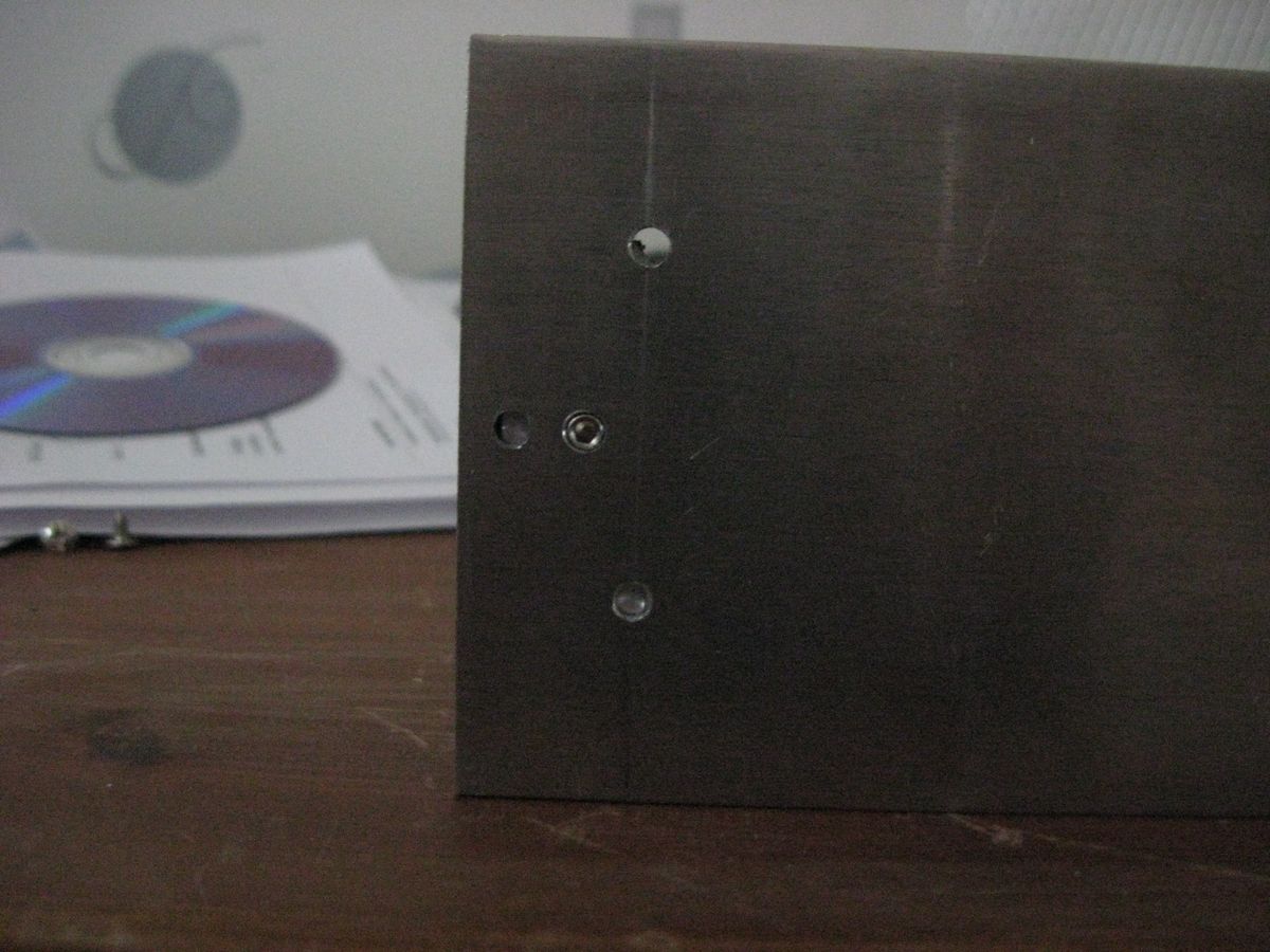

For noen dager siden begynte jeg på fronten. Å for en bra start det var! Jeg gjore 6 feil på rad!! Uansett har jeg lagd en mal for neste front om jeg finner ut om jeg ikke kan bruke den.
Bilder av tabbe
Om jeg bestemmer meg for at kabinettet kun skal være børsta alu så blir tabba gjort om til no annet en front, og blir brukt som mal på neste front.. Kameraet mitt har grusom opptikk så alt blir seendes skjeft ut.
edit:
De skruene jeg har brukt til front blir brukt rundt hele kabinettet om jeg bytter ut blikk med 2mm tykk alu.
