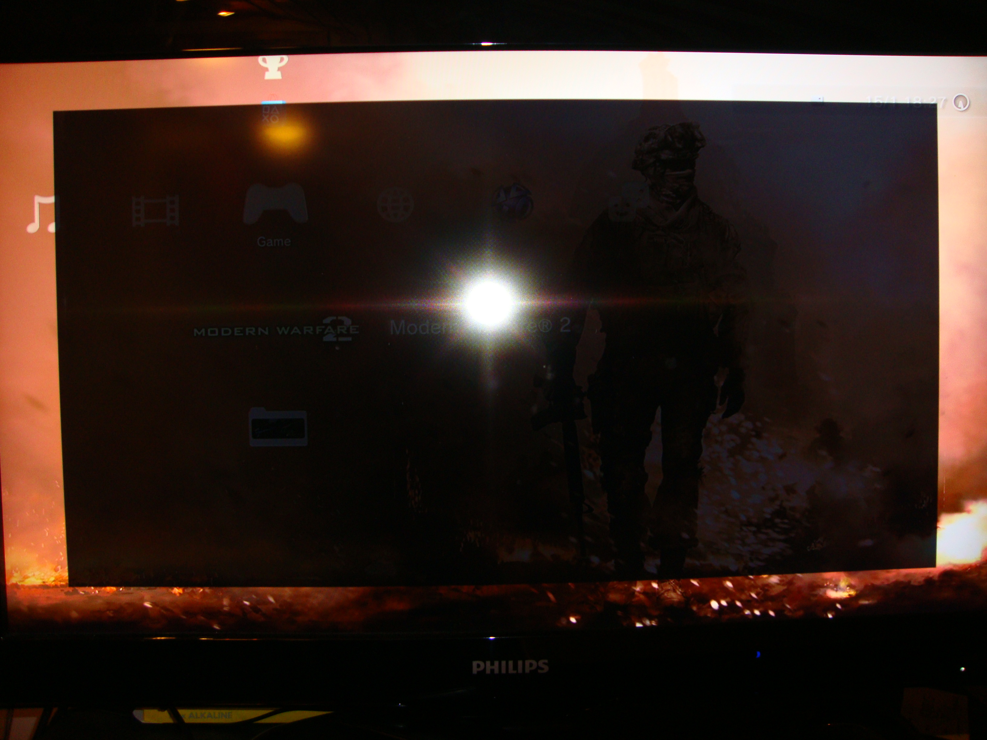

ps3 har nå lansert en ny type black anoying screen of death
Tomait
Nei dette er ikke snakk om den gamle black screen of deathNEI
irritasjons momentet er: jeg hadde litt hastverk med å komme avgårde så jeg ejecta spillet midt i et game. Rett etter dette dukket det opp en mørk gjennomsiktig firkant midt i skjermen. Det er fullt mulig å se hva som står under det mørke partiet på skjermen, men uspillbart. Jeg prøvde med den gode gamle reset metoden,men ej ingen lykke.
NOENSOMKANHJELPE!? MUCH APPRECIATED!!!

Anbefaler at du prøver rebuild database. Om ikke det funker kan du prøve restore file system.
Har du prøvd begge deler? Rebuild database og restore file system? Hva skjer når du gjør det?
alt som skjer er at jeg får spørsmål om jeg vil stille video output til hdmi...og at jeg måtte registere meg online igjen :p
Merkelig.
Er denne firkanten midt på skjermen hver gang du starter opp PS3?
Er den der når du spiller eller ser film?
Er den der når du ser på vanlig TV og ikke bruker PS3?
