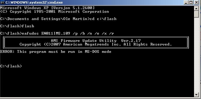

Har hatt litt problemer med denne bios updaten.
Jeg får for det første ikke skrevet "runflash" men få rbare skrevet "flash"
jeg har lagt ved et bilde av hva som kommer opp, kommer ikke noe videre fra det der :p kan du hjelpe meg?

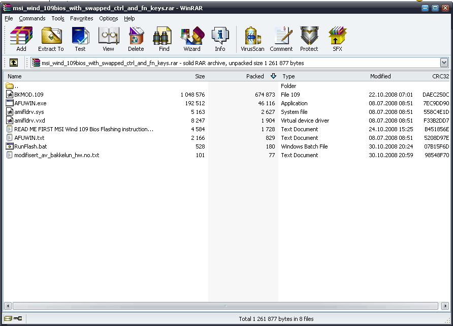

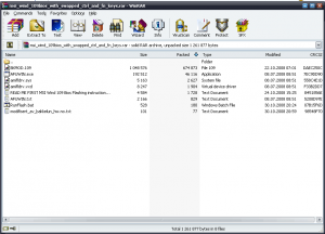

Har du hentet ned riktig fil? Arkivet (.rar-filen) skal inneholde en fil som heter RunFlash.bat.
Filene som skal være med er de på vedlagte bilde. (Se også etter readme-filen med modifisert_av_bakkelun_hw.txt)
