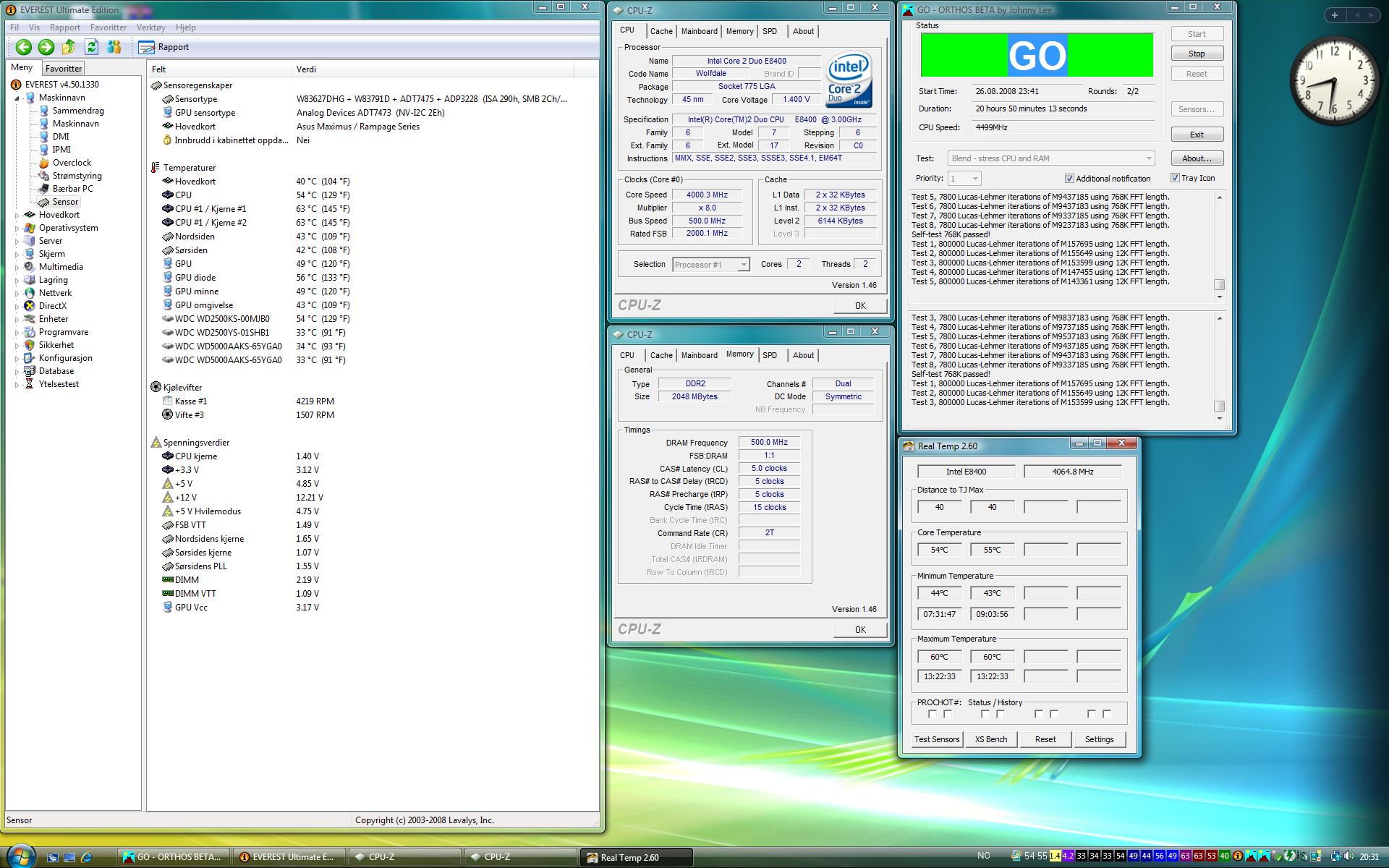

Endelig 8x500Mhz stabilt med Maximus Formula og E8400
I løpet av helgen klarte jeg for første gang å stabilisere systemet på 8x500Mhz.
Her er innstillingene. Volt er målt i Everest.

Ganske fornøyd. Skal legge ved bilder senere.
Litt høye volts men det var det som måtte til.

Har nå gjort noen endringer.
Jeg flashet hovedkortet til Rampage Formula med bios 0403.
Dette er innstillingene som brukes nå.

Volt verdier er hentet fra Lavalys Everest
