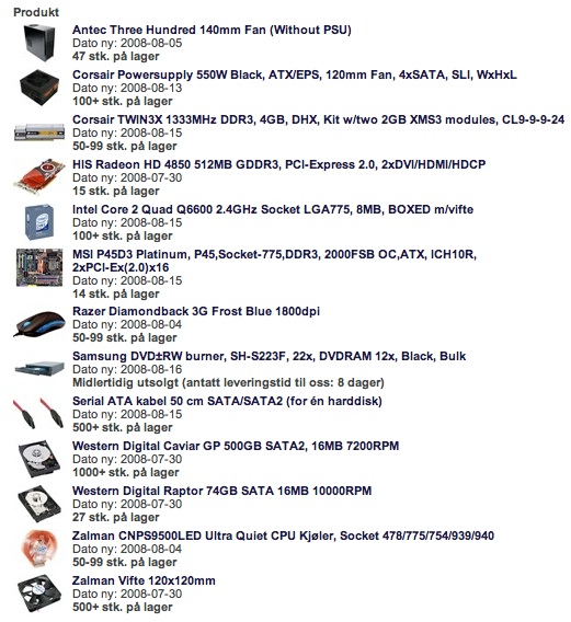

Jeg kjøpte alle komponentene jeg skulle ha til en ny PC på Komplett for noen dager siden.
Da jeg fikk satt den sammen og startet den, var skjermen helt svart.
Jeg er rimlig sikker på at alle komponentene er plassert som de skal og at de ikke er skadet.
Skjermkortet befinner seg i hvert fall på riktig sted, og med 4 pins pci-e strøm koblet til.
Skjermen er det ikke noe galt med - funker 100% på en annen PC.
Har prøvd PC-en uten ram, harddisker og dvd-rom.
Kommer ingen feilmeldinger på hovedkortet.
Har prøvd å ressettet hovedkortet.
Har prøvd alle utgangene på skjermkortet.
Alle tre strømkontaktene er koblet til hovedkortet.
Er ikke über til dette, så kan være noe elementært jeg har glemt.
Er i hvertfall ganske frustrert etter 5 timer+ med å prøve å finne ut hva som er galt...
Hadde vært veldig fint med noen hjelpsomme sjeler...

husket du å montere CPU ? :)
Er det både 4- og 6-pins strømkontakt på skjermkortet så må du sette på begge.
har du sjekket at ikke hk er i kontakt med kabinettet, om du skrudde avstandsskruer på riktige plasser, slik at ikke strømkretsene til hk er i kontaket med kabinettet.
Prøv med å starte PC_en kun med én rambrikke(prøv alle) og med onboard vga(om det finnes) uten disker eller annet utstyr.
lykke til.
lykke til.
Har motert PCU ja :p
Beklager, mente 6-pins til skjermkortet (montert).
Ingen kontakt mellom strømkretser på hovedkortet og kabinettet, alle skruer er som de skal.
Prøvd alle rambrikkene, har ikke onboard vga og har prøvd uten disker eller annet utstyr.
Får fortsatt ikke noe signal fra skjermkortet.
Andre ideer?
Ser nå at LED-feilmeldinga viser:
"Memory Detection Test. Testing Onboard memory size. The D-LED will hang if the memory module is damaged or not installed proparly."
Har prøvd begge ram brikkene i alle slotene, og LED-feilmeldinga er den samme.
