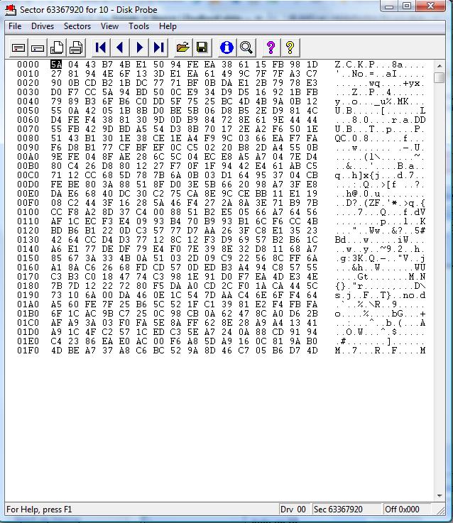

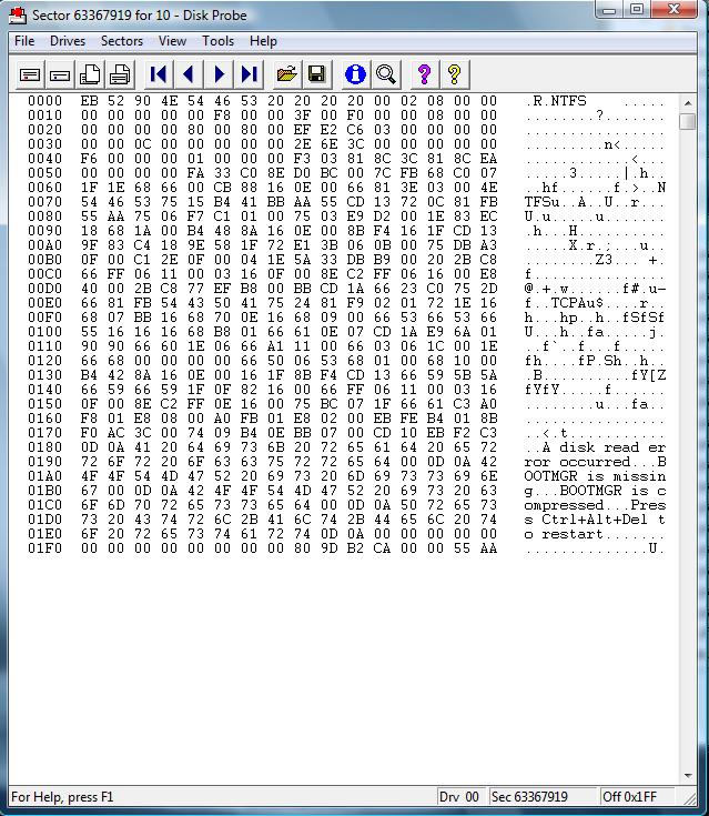

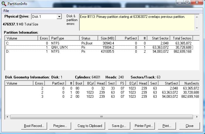

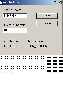

wiberos Skrevet 5. oktober 2008 Skrevet 5. oktober 2008 fant dskprobe, men skjønner ikke helt hvordan jeg bruker det edit: fant ut av det og fikk endret fra 17 til 07, men nå er jeg tilbake til det orginale problemet, får ikke tilgang til XP partisjonen.... Det er helt riktig at du kan ikke se xp partition, og det er ikke sikkert at det er mulig, men du må undersøke først. Grunn til at det er slik, er på grunn: (et problem om gangen tar vi her) -partition nr 1 er på 63365872 sectors og så kommer relative i tillegg. -partition nr 2 starter på 63363072. Den burde egentlig starte på ca 63367920. Sector 63367920 er den sector etter backupsector for den første partition, dvs sector 63367919. Så kontrollere med dskprobe den sector 63367920. Vedlagt bilde viser at jeg velger å lese fra sector 63367919 og 10 sectors om gangen. Da skal du være i stand å klikke framover med pilene i diskprobe som blir aktivert (overst) Nå du taster read på det, så skal du se at sector 63367919 er den samme som du har vedlagt i BPB lista. Når du klikker da for å bla framover, vil du kunne lese sector 63367920, og eventuelt litt til, for å være sikker, siden ingeting er sikkert lenger slik du har det. Hva viser sector 63367920? (partition nr 3 har sine problemer og, i forhold til den totale bilde.)
illegal Skrevet 5. oktober 2008 Forfatter Skrevet 5. oktober 2008 (endret) Hmm vet ikke helt hva jeg ser etter... :!: men legger bildene som vedlegg.. Her er forresten et bilde av PartitionInfo Endret 5. oktober 2008 av illegal
wiberos Skrevet 5. oktober 2008 Skrevet 5. oktober 2008 (endret) Du skal få en forklaring etterpå, vedrørende alt det der. Nå har jeg regnet manuelt på det som kommer fram generelt på disken, og ønsker at du skal lese: -sector nr 94088019, 94088020, 976776019. edit: og sector 94083071 , 976771071, 976775919, 94087920, 94087919 Er det noen av de sectorene som ser ut slik som den 63367919? Hvis vi finner det som jeg ser etter vil du få etterpå verdier som jeg tror må skrives i partitions tabellen. Det er allikevel slik at det vil være riktig når du kontrollere de sectorene at skriver inn verdiene slik i dskprobe at du kontrollere litt for og litt etter. Dvs når du kontrollere sector 94088019 skriver du 94088015 og 10 eller 20sectors. For sector 976776019 skal dog ikke være mulig å bla lenger enn den. Prøve. Det vi prøver å bekrefte og å finne ut er, hvor er de riktige bootsectorene. Det er de som har formaterings info for partitionene. Partition 1 er å betrakte som ok. Partition 2 er tvilsomt, når vi leser sectorene i partition, som vi henter fra den backup sector. Partition 2 er og i komflikt. Dvs at bootsector er ok og vi kan dermed lese og skrive i den partition. Backup sector for partition 3 er derimot ikke tilgjengelig. Det betyr at: -enten er partition manipulert i ettertid----derfor backup sector er ikke å finne -eller det er partition 2 som er totalt kokos. At den er kokos er vi ikke i tvil, fordi den starter allerede langt inn i fra partition 1. Og det er umulig. Det kommer fram og fra den andre bilde du har vedlagt med error #113 Vedlegger bilde som viser litt, hvordan jeg hadde gått fram for å finne mer om det der, uten at det var sikkert for noe ting. Det viktiste er vel å sikre data i partition 3, før man forsøker. Det er ikke så enkelt å regne ut for meg, bare med den info jeg har foran meg. !!!helt umulig å legge vedlegg, må prøve i morgen da. Endret 5. oktober 2008 av wiberos
