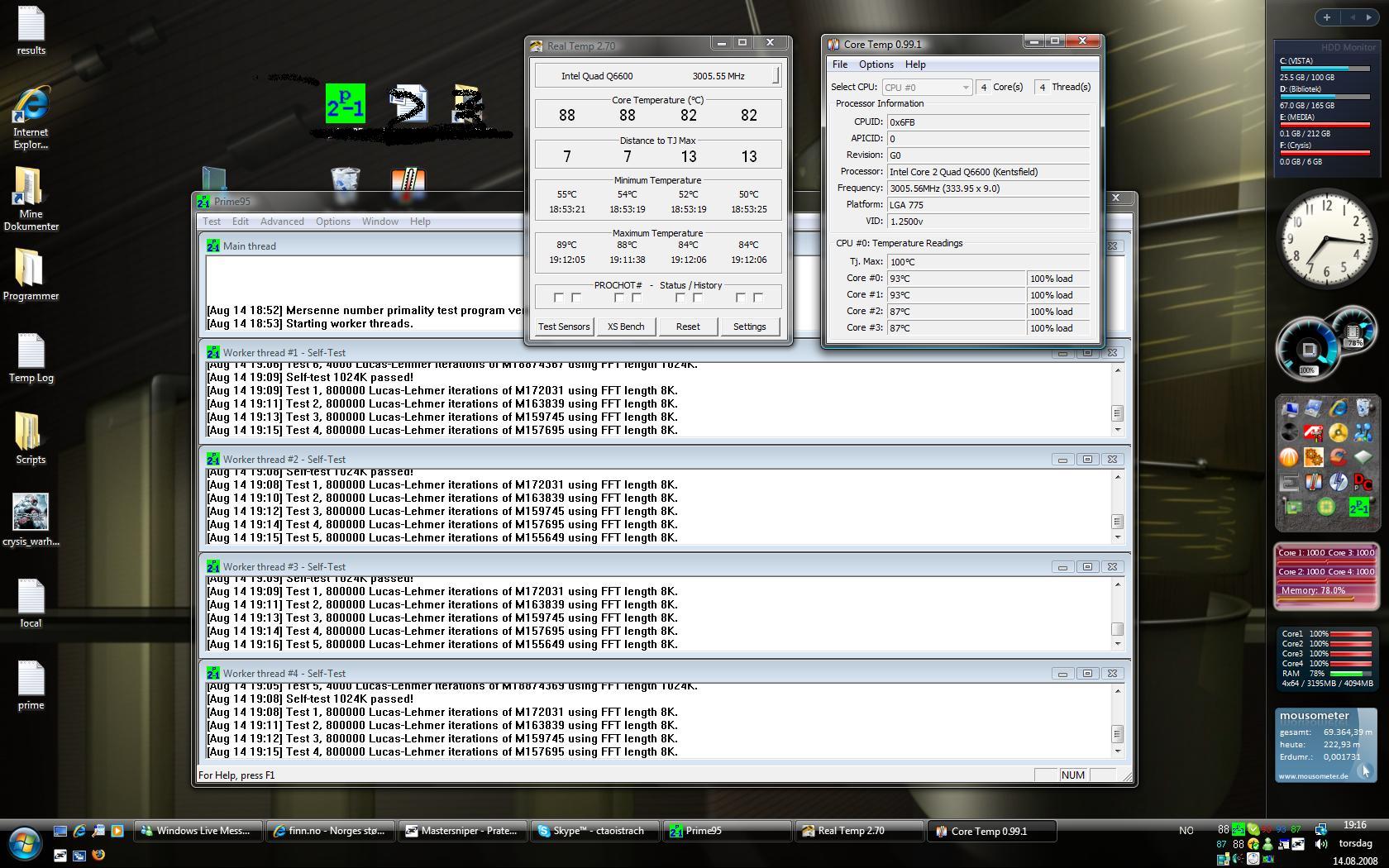

ssdrive Skrevet 14. august 2008 Skrevet 14. august 2008 (endret) Hei, holder tilfeldigvis på med en stress-test på pcen min idag, cpu en intel q6600 2.4 @ 3ghz, volt ligger vel på 1.25 ifølge core temp (husker jeg justerte opp et par hakk i vinter i forbindelse med overklokken, den er i hvert fall ikke stock) og etter ca. 30 min ser det slik ut - se screenshot - . Er 89 grader load noe å bekymre seg over? I og med at cpuen en quad core aldri når maks 100% ved mitt bruk, i hvert fall ikke over lengre perioder. Og så må jeg legge til at systemet aldri har oppført seg ustabilt siden den tid jeg oppjusterte frekvensen (pcn har jobbet flere timer per dag siden vinter 2008 uten bsod eller lignende forårsaket av cpu-feil). Kan jo hende at målerne viser gal temp, føles i alle fall ikke så ille hvis jeg tar på kjøleribba (kabinettvifte foran og bak, 14 og 12cm). Så er det noe å bekymre seg over? Kan dette løses med en bios oppdatering på Maximus hket? Idle temp er ca 50. Og så lurer jeg på en ting til: mener å ha hørt at hvis volten ikke justeres opp nok så kan det også være en avgjørende faktor mtp de høye load temperaturene? Stemmer det? Bruker Stock vifte takker for svar Edit: glemte screenshot oisann, nå gikk den ned til 82 grader på kjerne 1, for øvrig den varmeste av dem , 4. kjerne ligger på 78 grader. Skjønner ingenting Pluss at real temp og core temp viser forskjellige temp?! Endret 14. august 2008 av xtreme22
Gjest Slettet-wtZtqAvs Skrevet 15. august 2008 Skrevet 15. august 2008 Jeg husker og ble fortalt første gang jeg skulle overklokke av en på forumet at over 70 grader var ille og at jeg måtte holde meg under dette. Det du kan gjøre er og kjøre OCCT stress testing program. OCCT Det er farlig at en cpu ikke er stabil selvom den aldri når 100% til vanlig fordi det er på grunn av at det fortsatt kan ødelegge cpu-en din. Mvh donnieakalefty

ssdrive Skrevet 15. august 2008 Forfatter Skrevet 15. august 2008 Da fikk jeg endelig installert den nye vifta, og hvilken forskjell i forhold til stock det er! q6600 @ 3ghz går ikke lenger opp til 89 grader load, men holder seg faktisk under 50 grader ! Idle temp er på 30 grader .
Gjest Slettet-wtZtqAvs Skrevet 16. august 2008 Skrevet 16. august 2008 Det overasket meg ikke at tempraturen skulle synke men den gikk utrolig mye ned også. Du får klokke litt videre da vis du ønsker, men som sakt over 70 grader er ille så hold deg under dette, for du kan ta knekken på cpu-en din fortere vis den stiger over dette på load. Skal du ha noe veldig høy overklokk må du nok over til denne cpu kjølern med 1-2 vifter på 1700rpm eller mer. Thermalright ultra extreme 120 koster en 500 kr uten vifter. Mvh donnieakalefty
