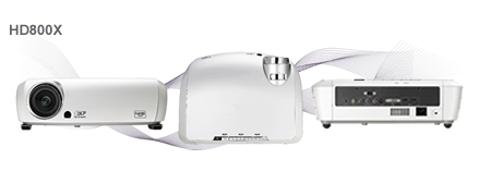

Tanken er da å henge opp en Optoma HD800x DLP Projektor over bordet eller senga, og ha et 214cmx214cm lerret foran hyllene, som jeg kan dra opp når jeg ikke bruker det.
Optama HD800x DLP Projektor
Pris: 10 995,- kr
Oppløsning: 1080p (1920x1080)
Kontrast: 5000:1
Så kjører jeg DVI fra PC-en til projektoren, eventuelt DVI-HDMI adapter og så HDMI kabel. Fra Wii kjører jeg på med komponent kabel. Går det an å gjøre dette trådløst?
