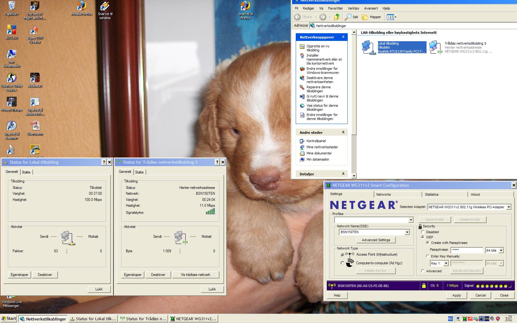

Ullsokk1 Skrevet 14. august 2008 Skrevet 14. august 2008 (endret) Hei. Pc'en hadde nettopp krasja så reparerte jeg XP. Nå fungerer ikke internett verken med tråd eller trådløs. Får bare sendt men ikke motatt noe. Endret 14. august 2008 av datating Skiftet emnetittel
Stigma Skrevet 14. august 2008 Skrevet 14. august 2008 Trådløsforbindelsen din er ikke koblet på. Den henger på "henter nettverksadresse" tydeligvis. Med andre ord får den ikke tildelt IP. Mulige feilkilder: - Trådløsruterens DHCP feilfungerer eller - PCens nettverkskort har problemer. Løses som regel ved: - Å rette en statisk IP på nettverkskortet eller - reinstallere nettverkskortet eller - resette ruteren (hvis det er ruterens feil, men i og med at problemet oppsto når du endret på XP så vil jeg heller tro at det er maskinen din). Anngående din kablede nettverkskontakt så virker den å ha kontakt inn til neste ledd, men jeg kan ikke diagnosere så mye ut i fra dette. ta en ipconfig og prøv å pinge til en del edd utover for å se hvor kontakten stopper. -Stigma

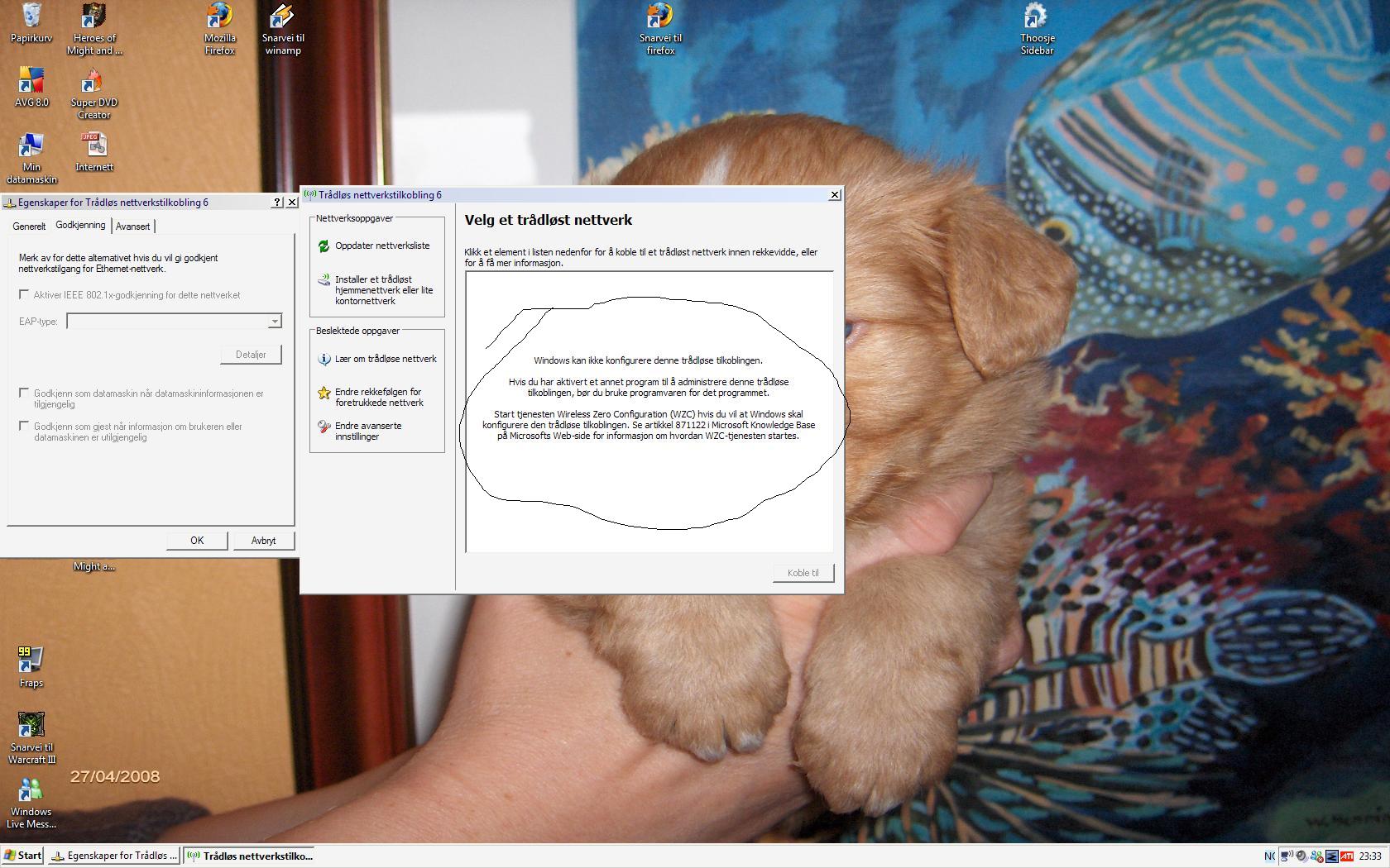

Ullsokk1 Skrevet 14. august 2008 Forfatter Skrevet 14. august 2008 Laster opp bilde: Før sto det ikke sånn i nettverket, da var det bilder av nettverk jeg kunne tilkoble til. også innemellom så kom den skrifta, og da RS jeg pc'en eller deaktiverte og aktiverte pc'en igjen så funka det igjen. Ser også at de alternativene helt til venstre er ikke mulig å krysse av.
Stigma Skrevet 14. august 2008 Skrevet 14. august 2008 Denne meldingen får du fordi du har installert Netgear sitt eget kontrollprogram for det trådløse kortet du bruker (det som ligger nede i høyre hjørne på bildet ditt i den første posten). Du må enten bruke dette, eller så krysse at i boksen for "la windows konfigurere denne trådløse tilkoblingen" som du finner under egenskaper på den trådløse tilkoblingen din i nettverkstilkoblinger (kontrollpanelet). -Stigma
Ullsokk1 Skrevet 14. august 2008 Forfatter Skrevet 14. august 2008 Problemet er at jeg ikke finner den boksen :S har lett etter den i en god stund
Stigma Skrevet 14. august 2008 Skrevet 14. august 2008 Jeg har ikke wireless på denne maskinen, så jeg kan ikke gi deg screenshot, men det ligger under en av fanearkene for "egenskaper" på trådløsforbindelsen mener jeg å huske. Kanskje noen andre som har det på sin maskin kan beskrive nærmere. I uansett tilfelle så kan du jo bare bruke Netgear programmet. Det fungerer sikkert greit det også. Desverre har jeg aldri brukt det, og kan ikke hjelpe deg på den fronten. -Stigma
