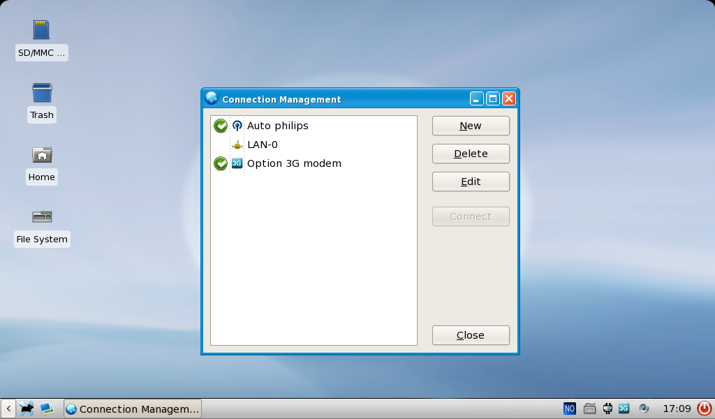

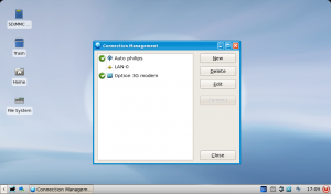

belenix Skrevet 23. august 2008 Skrevet 23. august 2008 Den vedlagte thumbnail sier at du fortsatt kjører på "Auto philips". Slå av det trådløse så tror jeg nok ikke du kommer deg ut på verdsveven.
MEE_1 Skrevet 23. august 2008 Forfatter Skrevet 23. august 2008 Den vedlagte thumbnail sier at du fortsatt kjører på "Auto philips". Slå av det trådløse så tror jeg nok ikke du kommer deg ut på verdsveven. Hei, etter noen omstarter virker det ikke, en gang låste maskinen seg helt og den grønne lampa til høyre blinket (merket A).... Ja, dette er tidsfordiv for en uerfaren Linpus eier...
