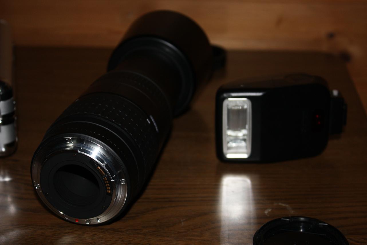

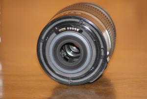

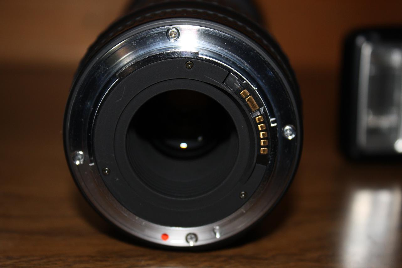

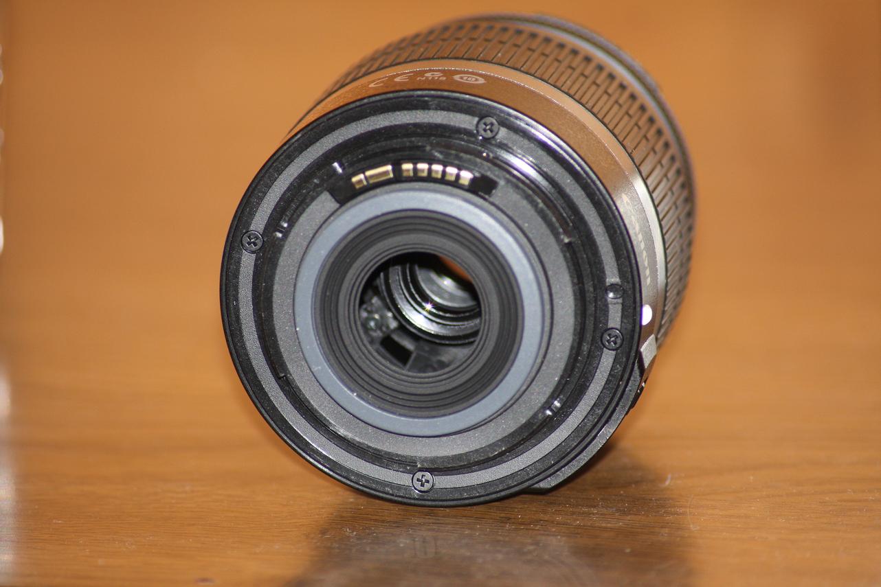

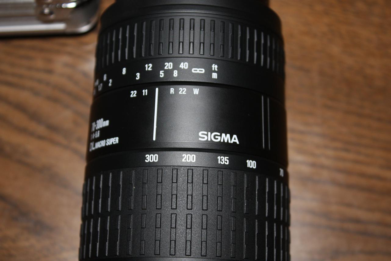

Eplekaka88 Skrevet 6. august 2008 Forfatter Skrevet 6. august 2008 BILDER!! Dei tre første er fra Sigma objektivet... Det siste er standar objektivet til Canon 450D
