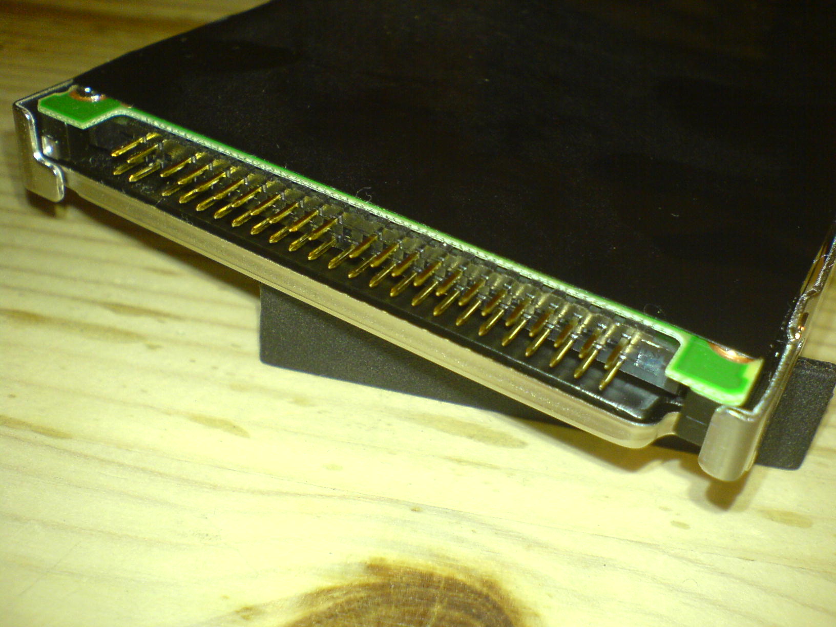

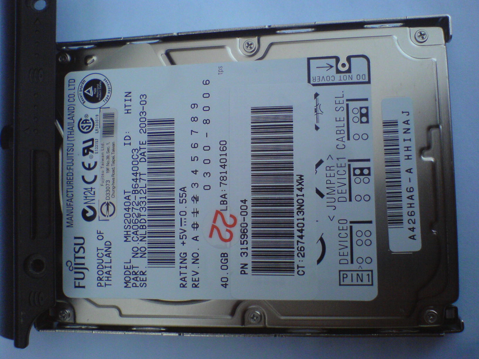

rubrav Skrevet 3. august 2008 Del Skrevet 3. august 2008 Har en HP Pavilion ze5244 på XP HE som ikke booter lenger. Det mest sørgelige er at jeg gjerne skulle hatt bildene som ligger på harddisken. Hvordan kan jeg koble til harddisken på denne maskinen til en annen PC? Finnes det et slags adapter slik t den kan kobles til en vanlig stasjonær PC? Se bildene av HD og pinnekonfigurasjon. Lenke til kommentar https://www.diskusjon.no/topic/989478-berge-data-fra-en-b%C3%A6rbarhd-som-ikke-booter/

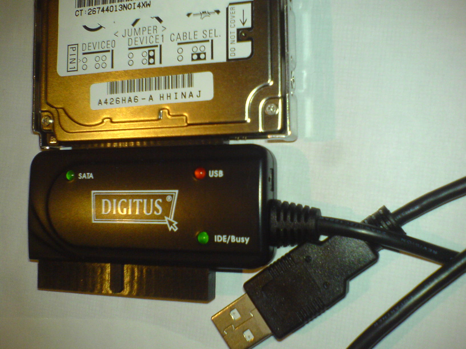

rubrav Skrevet 4. august 2008 Forfatter Del Skrevet 4. august 2008 Ja,ja. Dagen startet bra i byen der jeg på den lokale databutikken fikk låne et bærenett med kabler og koblingre for berging av disker (diverse IDE,SATA,USB og powerledninger for tilkobling av HD inne i maskinen) Jeg fant en kobling til min 2,5" HD som hadde en grei USB-tilkobling. Spenning. Men nei,- bare forsøk på oppstart av disken (snurrer litt, stanser og begynner op nytt. USB-lampen lyser) Vet noen hvor jeg kan finne en DRIVER til et DIGITUS adapter for IDE/USB. Evt kjenner du til om det må kobles power i tilleg til datakontakten på HD? Lenke til kommentar https://www.diskusjon.no/topic/989478-berge-data-fra-en-b%C3%A6rbarhd-som-ikke-booter/#findComment-11720316
Ezpen91 Skrevet 4. august 2008 Del Skrevet 4. august 2008 Må vel muligens ha en sånn dobbel usb port ting, så den tar strøm fra to usb-porter. Lenke til kommentar https://www.diskusjon.no/topic/989478-berge-data-fra-en-b%C3%A6rbarhd-som-ikke-booter/#findComment-11720556

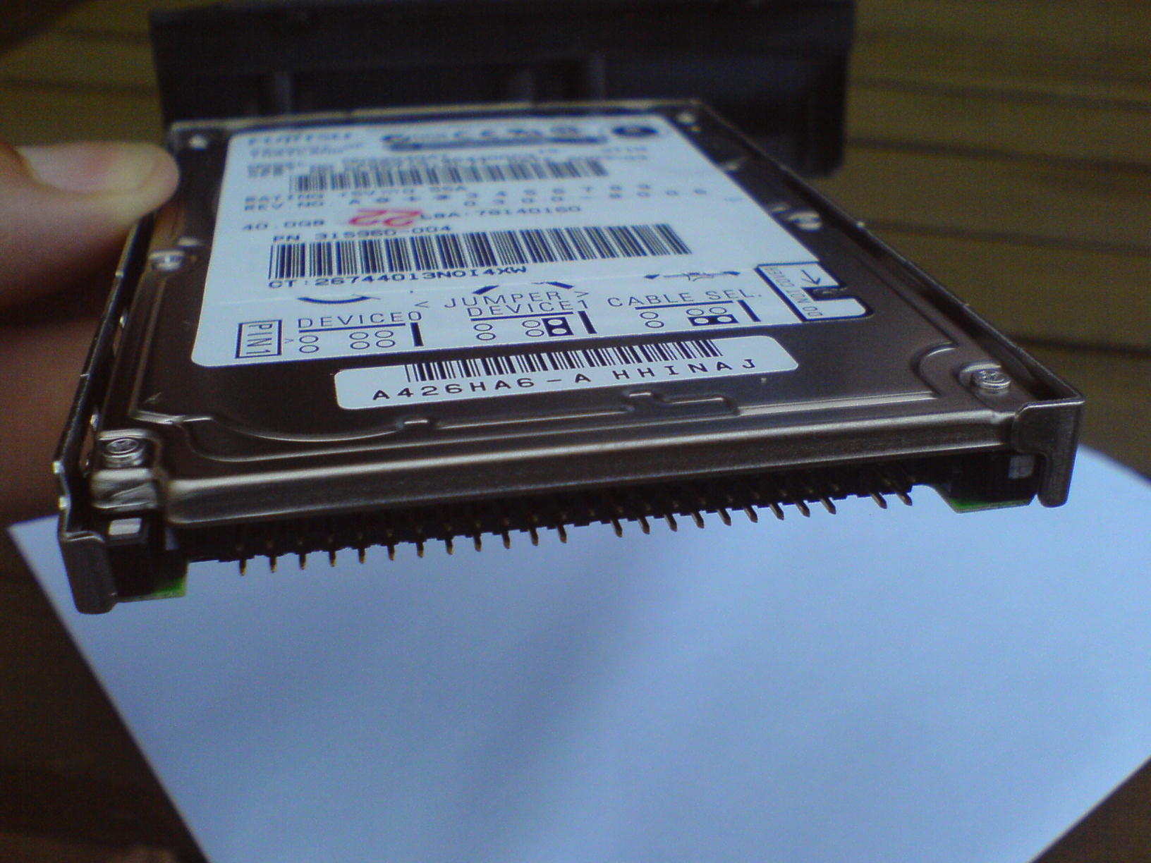

rubrav Skrevet 4. august 2008 Forfatter Del Skrevet 4. august 2008 (endret) Nå må jeg nok ha litt enklere hjelp her. Prøver å forklare problemet med to bilder. Det ene viser pinnene på 2,5" HD som står(stod) i den bærbare. Det andre bildet viser adapteret når det er koblet til den samme HD. Når jeg kobler til USB-porten starter HD å snurre et øyeblikk men stanser så. Starter å snurre igjen men stanser på nytt osv... Adapteret (Digitus) har i tillegg en inngang for SATA-kabel som følger med. Hvordan ser denne doble USB-port tingen ut som kan hjelpe? Endret 4. august 2008 av rubrav Lenke til kommentar https://www.diskusjon.no/topic/989478-berge-data-fra-en-b%C3%A6rbarhd-som-ikke-booter/#findComment-11721637

Ezpen91 Skrevet 4. august 2008 Del Skrevet 4. august 2008 (endret) jeg ville gått til butikken du kjøpte denne i og spurt om hjelp, for den enkle usb-kabelen skal gi nok strøm til hdd. Men før du gjør det, koble kabelen til direkte på hovedkortet, utenom huber osv, har du gjort det så ville jeg, som sagt, gått i butikken å spør om de kan hjelpe deg.. Jeg kan iallefall ikke hjelpe deg lenger. Espen Endret 4. august 2008 av Ezpen91 Lenke til kommentar https://www.diskusjon.no/topic/989478-berge-data-fra-en-b%C3%A6rbarhd-som-ikke-booter/#findComment-11721752
m99 Skrevet 4. august 2008 Del Skrevet 4. august 2008 for den enkle usb-kabelen skal gi nok strøm til hdd. Det er nok ikke tilfelle, derfor leveres som oftest USB-HD-adaptere med en slik Y-kabel. Lenke til kommentar https://www.diskusjon.no/topic/989478-berge-data-fra-en-b%C3%A6rbarhd-som-ikke-booter/#findComment-11721812
Ezpen91 Skrevet 4. august 2008 Del Skrevet 4. august 2008 De fleste eksterne 2,5" ide hdd leveres og kjører bra med kun enkel kabel så skjønner ikke hvorfor det samme skal bli noe problem her men.. Lenke til kommentar https://www.diskusjon.no/topic/989478-berge-data-fra-en-b%C3%A6rbarhd-som-ikke-booter/#findComment-11721914
m99 Skrevet 4. august 2008 Del Skrevet 4. august 2008 USB kan levere 0,5A, det blir 2,5W med en spenning på 5V som den skal levere. Dette er ofte i minste laget for 2,5" harddisker (for 3,5" er det alt for lite). Lenke til kommentar https://www.diskusjon.no/topic/989478-berge-data-fra-en-b%C3%A6rbarhd-som-ikke-booter/#findComment-11722028

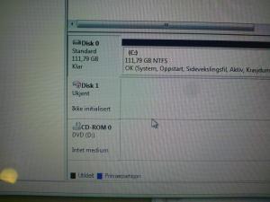

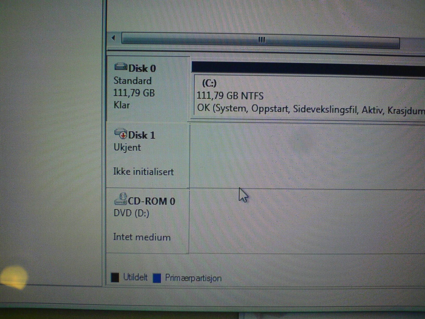

rubrav Skrevet 12. august 2008 Forfatter Del Skrevet 12. august 2008 (endret) Takk for svarene. Jeg prøvde HDD en tur i fryseren noen timer.(Lot den ligge der under tilkobling av power-ledning og USB-ledning til en PC) Vedlagte bilde dukket da opp i Datamaskinbehandling/Diskbehandling. Prøvde å Initsialisere disken med høyreklikk-meny uten at det funket.("Initsialiering ikke mulig"). Etter å ha tatt ut HDD til romtemperatur ble fikk den etter noen minutter tilbake den ekle lyden ovenfor. Da var den heller ikke lenger synlig som DISK1 i Datamaskinbehandling/Diskbehandling. Har noen forslag til programvare for å lese en ikke-initsialisert disk? (burde vel endre topics til lagringsmedium nå men vet ikke hvordan jeg gjør dette) Endret 12. august 2008 av rubrav Lenke til kommentar https://www.diskusjon.no/topic/989478-berge-data-fra-en-b%C3%A6rbarhd-som-ikke-booter/#findComment-11772724
