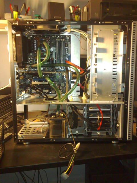

knut ivar Skrevet 27. august 2008 Skrevet 27. august 2008 Må melde meg på denne tråden , ettersom jeg også trenger hjelp til ny pumpe / tank løsning. Jeg kjøpte meg et Mist Economy singel rad kjøle sett, monterte alt og koste meg i ca 2 uker.... så sa det klikk og pumpa som er der, en Magicool pumpe, tok kvelden for 1. gang. Sendte den inn, fikk den tilbake, brukte den i 3 uker til... så sa det klikk på nytt... kortslutning.. .. nå vil jeg prøve ut en annen løsning.. men... hvilken... ?? Dere ser maskina på bildet under, så litt hjelp til ny løsning trengs..
