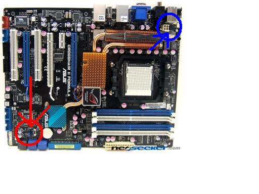

KAN NOEN FORTELLE MEG HVOR PÅ FORMULA II JUMPEREN SKAL VÆRE?
Er det de pinnene som stikker opp?(nærme der du kobler i power, ground osv.)
Er det med med CPU power?(PSU'en altså)
Takk
er det den blå tingen på bildet?(rød pil viser)
Er det den svarte tingen på bildet?(blå pil viser)
