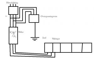

Har jeg forstått det riktig i hvordan det kobles? Eller skal det paralellkobles før hovedsikringa? Og før noen fjafser om å ringe en elektriker så er jeg elektriker læring, bare litt tidlig i faget.
EDIT: IT-Nett forresten
Endret av Footy
det der er riktig det, noen foretrekker å ha den før OV, personlig liker jeg din måte, fordi man ved å legge ut OV kun har 3 spenningsatte pungter i hele skapet istedet for 6, mindre å passe på
