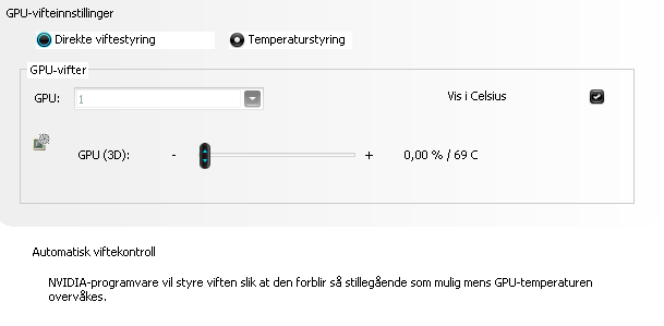

jeg fant et annet program kalt ntune, som nvidia har lagd.... har me et bilde for å illustrere det jeg lurer på... hvis jeg aktiverer direkte viftestyring, og slider litt på den slideren, betyr det da at:
1: det er den prosenten viftehastigheten er hele tiden uavhengig av load eller idle
2: det øker load eller idle fanspeed (en av dem) med så mange prosent som jeg slider opp (f.eks idle --> 20% (fra før) + 5% slidet opp = idle nå 25%)
3: både load og idle øker med den prosentandelen som jeg slider opp til... ( f. eks load: 30% (fra før) + 5% = 35% nå i load, og idle --> 20% (fra før) + 5% slidet opp = idle nå 25%)
håper noen har greie på dette programmet, for det har ikke jeg :)

men bare for å vite det er jeg fortsatt interessert i ntune... spørsmålet mitt anngående dette programmet er i innlegg #4 bare sånn at det er sagt x) takk for hjelpen så langt, og håper også noen kan hjelpe meg med ntune :) man kan jo aldri ha for mye kunnskap x)
