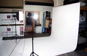

Fikk låne meg en bakgrunn og noen lamper her om dagen og tenkte jeg skulle prøve meg på noen bilder. Legger ved bilde av "Studio" mitt og resultatet.
dette settet her jeg har lånt. Bowens Esprit Gemini 500 kit BW-4305EU
http://www.fotovideo.no/aspx/produkt/prdin...aspx?plid=13579
Det som var vanskeligst var rett og slett å få riktig lys. noen som har tips til plasseringer osv her? Samtidig generelle tips.

Dropp å bruk to lyskilder på modellene slik du gjør nå, ta de lengre fra veggen, og bruk bare softboxen som hovedlys, og så kan du feks bruke den andre som hårlys bakfra.
Problemet ditt med den andre lyskilden er at du har så lite plass at du ikke klarer å lyssette bildet ditt på to plan, og objektet blir også truffet av bakgrunnslyset =)

Takker for svar her. Det med lite plass var en av grunnene som jeg antok at kunne være problemet. Hvor stor plass bør man sette av til ett "vanlig" studio i tilfellet? Prøvde meg litt fram og tilbake med blitz'n med plassering fra langt bak til opp i taket osv.

Du trenger ikke mere plass, du trenger bare øve deg med det du har :=)
Handler litt om å lære seg å bruke lyset med det man har også. Til halvfigurer og ansikter så går det veldig greit feks. Burde ikke være noe problem ifht plassen.
