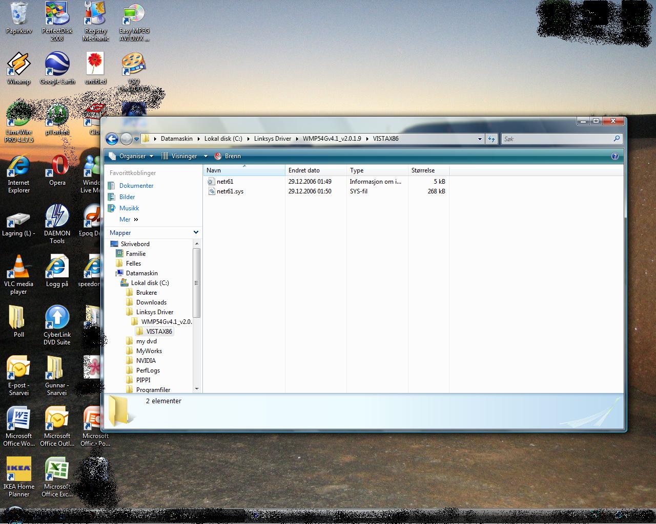

Hei, lasta ned en nyere versjon av driveren til en Linksys Wireless-G PCI adapter.
Fra hjemmesiden til prousenten fikk jeg en liten zip-fil som pakka seg ut hit:
Klikk for å se/fjerne innholdet nedenfor
Driveren til netverkskortet ligger her:
Jeg fikk jo ikke en .exe fil som installerer seg selv, skal jeg overskrive den andre fila?
Endret av O.J

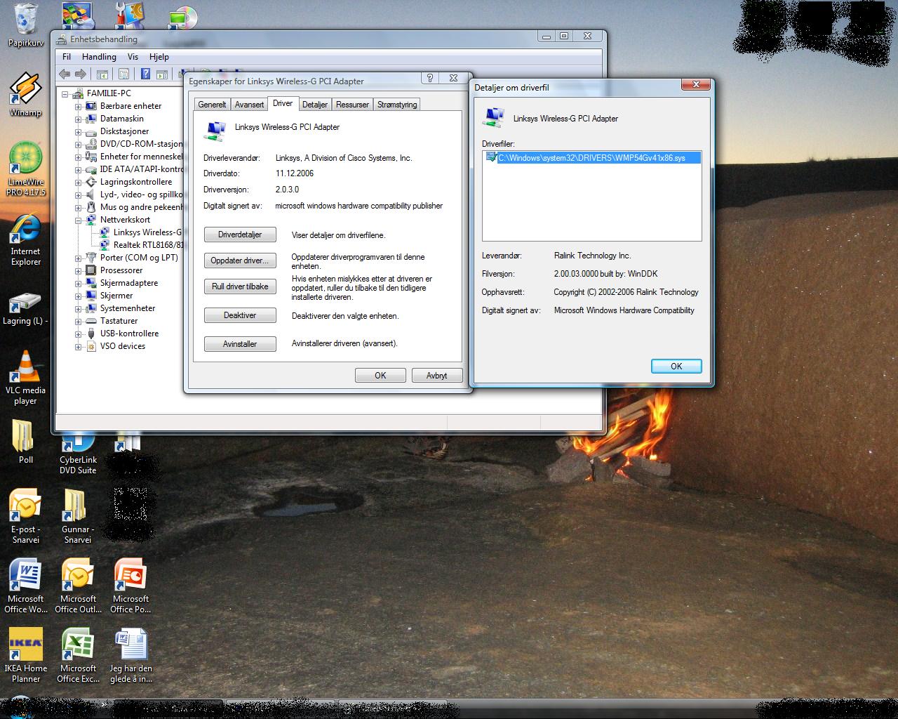

Åpne kontrollpanelet og velg "System"
Klikk på fanen "Maskinvare" og så på enhetsbehandling.
Klikk på + tegnet forran Nettverkskort.
Høyreklikk og deaktiver andre typer nettverkskort
Høyreklikk på Linksys og velg oppdater driver
I det neste vinduet velger du "Innstallere fra en liste eller bestemt plassering"
Ta vekk haken der det står "søk på flyttbare medier"
Merk av der det står "Inkluder denne plasseringen i søket"
Dernest blar du deg fram til mappa der du har driverne for ditt operativsystem lagret. Merk mappa og velg ok.
