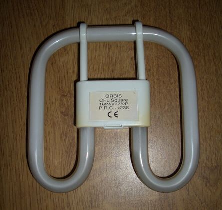

Jtand Skrevet 22. juli 2008 Skrevet 22. juli 2008 Har problemer med ei lysstoff-rør-lampe (se bilde) Jeg målte følgende spenninger: Gjeldende stikk når bryter er på: 230V Gjeldende stikk når bryter er av: 120V Andre stikkontakter i huset: 250V Pæra er ikke sprengt, har testet andre plasser i huset. Det ser ut til at det er noe galt med spenninga til lampa. Hvorfor er det 20V mindre spenning på gjeldende stikk? Og hvorfor er det spenning i det hele tatt, når bryter er slått av?
