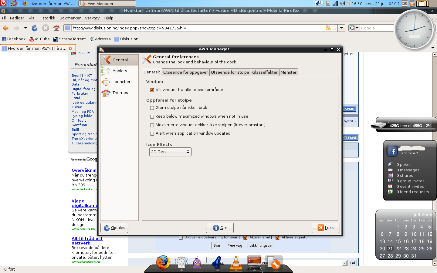

Sund Skrevet 20. juli 2008 Skrevet 20. juli 2008 (endret) Hei, trenger hjelp til å få åpnet AWN automatisk når jeg slår på pc'n! Er ganske ny med Linux, så trenger litt god forklaring. Sund Endret 20. juli 2008 av Sund
Sn3ipen Skrevet 21. juli 2008 Skrevet 21. juli 2008 (endret) Hvis du starter opp awn instillingene. Så har du på Generell tabben på det første valget et valg du kan huke av for å starte opp automatisk. Endret 21. juli 2008 av Sn3ipen
Sund Skrevet 21. juli 2008 Forfatter Skrevet 21. juli 2008 Finner ingen plass det står. Legger til bilde:
Sn3ipen Skrevet 21. juli 2008 Skrevet 21. juli 2008 Det har nå jeg. Men fortvil ikke. Gå på "System-->Brukervalg-->Sesjoner" Velg legg til så skriver du "avant-window-navigator" uten anførselstegn som komando. Navn og sånt kan du skrive hva du vil. Men er det siste versjonen du har installert? Versjon 0.3.1?
Sund Skrevet 21. juli 2008 Forfatter Skrevet 21. juli 2008 Det vet jeg ikke. La bare inn den som var på legg til/fjern programmer.
Sn3ipen Skrevet 21. juli 2008 Skrevet 21. juli 2008 Ok. Men du fikk til å legge den til i sesjonslisten?
