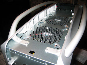

s0und Skrevet 1. august 2008 Skrevet 1. august 2008 (endret) Underlig at alle de radiatorene skal passe, mens Swiftech MCR320 ikke skal passe da avstanden mellom viftene er lik hos alle de radiatorene. Fant også denne og denne tråden på XS der flere har satt MCR320 i toppen uten noen form for modding. Fant ingen som sa MCR320 IKKE ville passe, så mulig den lista der er feil på det punktet. Porblemet med Cosmos 1000 ihvertfall er at det sitter fra fabrikk to vifter i toppen på den, med en merkelig kanal løsning for lufta...se bilder av kabinettet (toppen) så forstår dere. Ta vekk den plast kanalen så må det være et glimrende sted å ha en dobbel radiator. Dette blir da på utsiden nedfelt slik at den ikke syns med mindre du står over kabinettet. Ulempen er at denne kanalen smalner av jo lenger mot fronten du kommer... Regn med å lage hull til en ekstra vifte i toppen ved bruk av trippel, men jeg er ikke sikker på om den går i bredden. Montering av Rad i bunnen på denne er ganske umulig da du har hdd brønnene, en vifte, og strømforsyning i bånn. Endret 1. august 2008 av s0und
