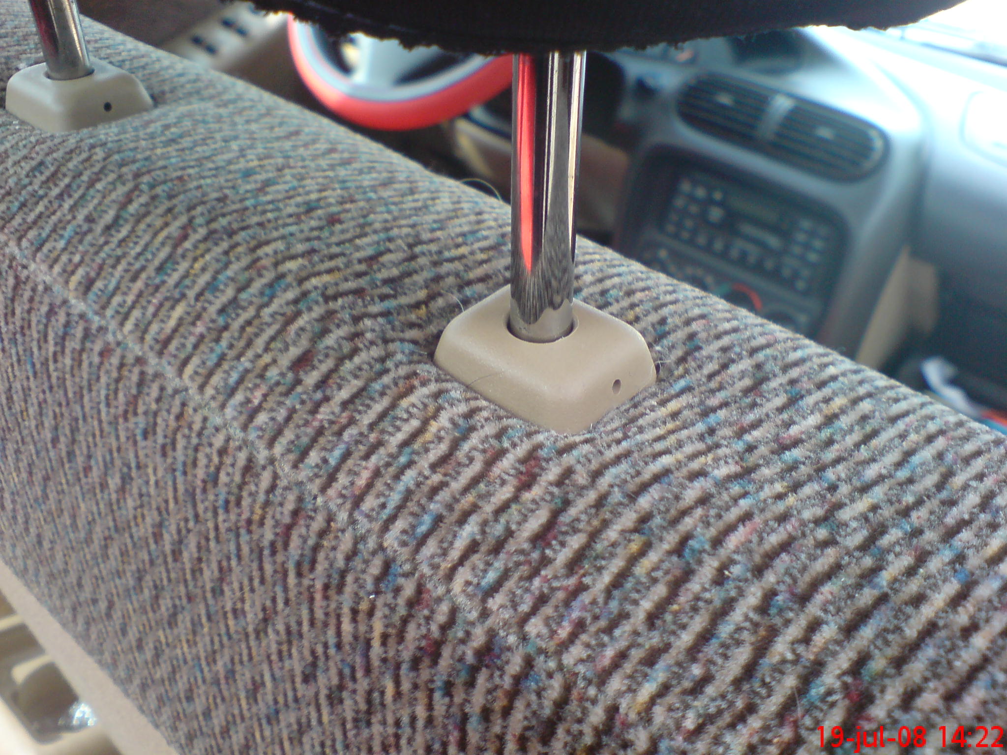

Glema Skrevet 18. juli 2008 Skrevet 18. juli 2008 Har kjøpt setetrekk til Stratusen min, men har et problem. Jeg må ha av nakkestøtten for at jeg skal kunne tre på ryggtreket. Noen som vet hvordan man tar det av? Er det bare å dra det av eller må man skru opp på noe vis?

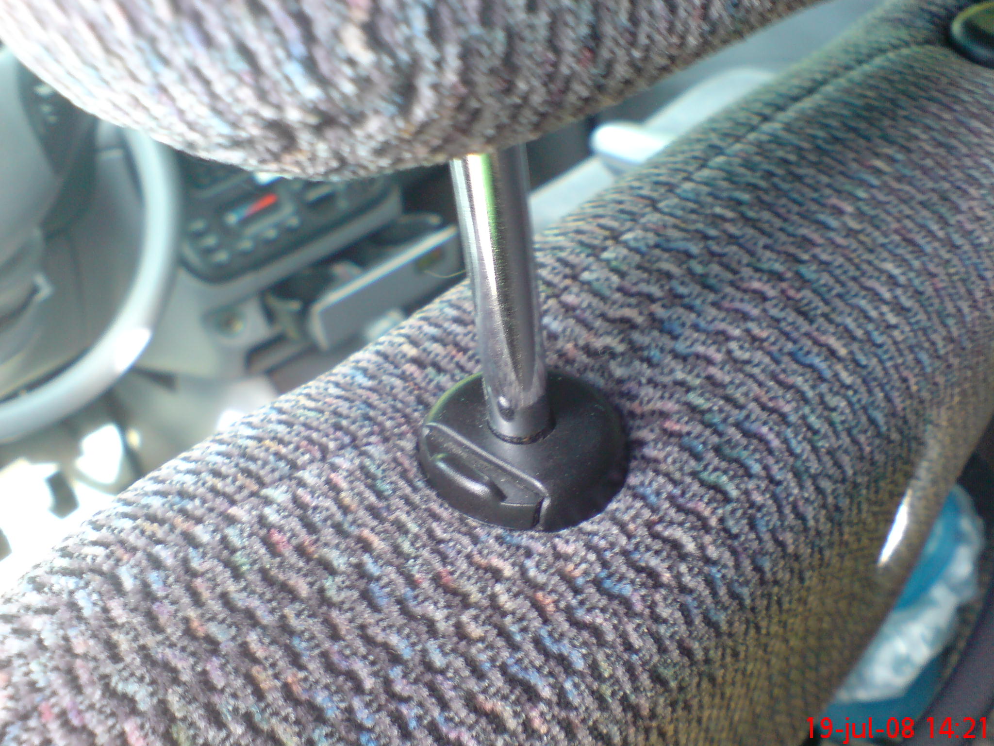

Glema Skrevet 19. juli 2008 Forfatter Skrevet 19. juli 2008 Nei det er ikke en sån knapp på min bil, men på muttern sin voyager er det en knapp man må trykke inn får å stille på nakkestøtten. Der lurer jeg på om det bare er å dra heile greia av?
Glema Skrevet 19. juli 2008 Forfatter Skrevet 19. juli 2008 Her er Voyageren, den har en knapp man trykker inn for å stille nakkestøtten. Her er Stratusen, den har ingen knapp der.
Glema Skrevet 19. juli 2008 Forfatter Skrevet 19. juli 2008 (endret) Problemet er løst . Var et bittelite hul, og der presset jeg en syl inn og dro opp nakkestøtten. Så nå er settetrekket på plass! På bilde ovenfor så stakk jeg sylen inn i det lille hullet. Endret 25. desember 2008 av Glema
