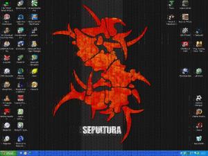

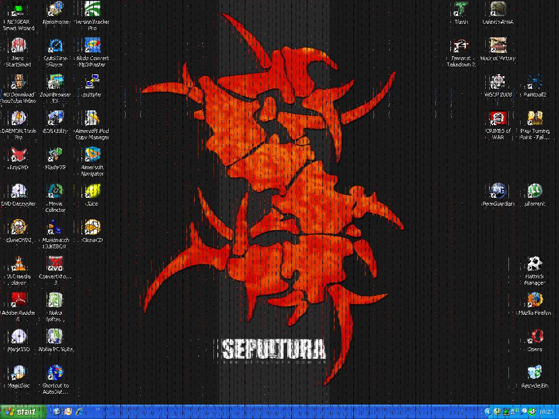

Etter at jeg kjøpte nytt skjermkort får jeg striper på hele skjermmen når jeg spiller spill, å kun da. Dette oppstår når jeg har spillt i noen minutt.Må da restarte maskinen for at dette skal forsvinne.

Hmm... Temperaturen så jo helt fin ut... Har du overklokket kortet? Om ikke så ville jeg ha tatt av kjøleren og montert den på nytt igjen. Kan jo hende den har dårlig kontakt med deler av GPU. Slik at tempen ser helt fin ut men at der er enkelte områder på GPU som ikke har optimal varmeoverføring. Ville uansett ha remontert den kjøleren. Hvis ikke dette heller nytter, og kortet ikke er klokket så må man jo begynne å lure på om det rett og slett er defekt.
Du kan jo da teste litt med å underklokke det.
