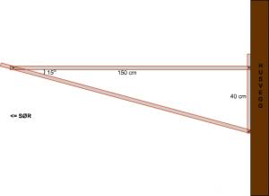

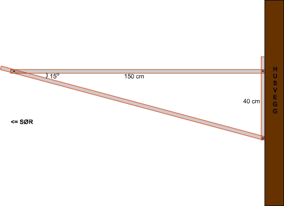

Svinks Skrevet 25. juni 2008 Skrevet 25. juni 2008 (endret) Her er et McGyversk forslag til å teste ut om man har fri sikt til satelitten, hvis man har en tommestokk, tre treskruer og noen lister eller lekter til overs etter en oppussingsjobb: Du skrur sammen noen lister eller lekter med 150 cm mellom skruehullene på den vannrette biten og 40 cm mellom skruehullene på den loddrette. Da skal vinkelen mellom den skrå og horisontalen bli ca 15 grader, som er elevasjonsvinkelen man skal stille inn parabolen på i Rana. (I Oslo er vinkelen ca 22 grader, og i Narvik 12, da justerer man lengden på den vannrette trebiten etter behov.) Vinklene er tatt fra http://www.viasat.no/material/pdf/parabol-installasjon.pdf . Så setter man den loddrette trebiten mot sørveggen på huset, og sikter langs den skrå, og ser om den peker mot blå/grå himmel, eller rett i en fjellvegg. Endret 25. juni 2008 av Svinks

slobbix Skrevet 25. juni 2008 Forfatter Skrevet 25. juni 2008 Her er et McGyversk forslag til å teste ut om man har fri sikt til satelitten, hvis man har en tommestokk, tre treskruer og noen lister eller lekter til overs etter en oppussingsjobb: Du skrur sammen noen lister eller lekter med 150 cm mellom skruehullene på den vannrette biten og 40 cm mellom skruehullene på den loddrette. Da skal vinkelen mellom den skrå og horisontalen bli ca 15 grader, som er elevasjonsvinkelen man skal stille inn parabolen på i Rana. (I Oslo er vinkelen ca 22 grader, og i Narvik 12, da justerer man lengden på den vannrette trebiten etter behov.) Vinklene er tatt fra http://www.viasat.no/material/pdf/parabol-installasjon.pdf . Så setter man den loddrette trebiten mot sørveggen på huset, og sikter langs den skrå, og ser om den peker mot blå/grå himmel, eller rett i en fjellvegg. Dn her lika eg! Eg har både lister og skruer - men har også en vinkel som man kan juster "vinkelen" på . Så hvis jeg justerer den til 15* grader og setter på den sørlige husveggen, så har vi da kanskje svaret! Nice
