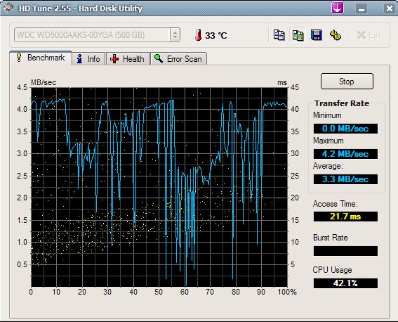

Du kan jo teste hardisken med hd tune.
Kan også være lurt og sjekke om cpu kjøleren sitter skikkelig på ellers får du høy cpu temp og den klokker seg ned.

Tempraturene er helt normale. Har nå hatt disc check kjørende over en time, men det virker som at den har hengt seg opp for lenge siden. Men skal teste med hd tune og, takk for tipset.
Rune
Resultatet av HD Tune sier vel det meste. Så må nok bytte ut harddisken.
Uansett, takk for hjelpen!
